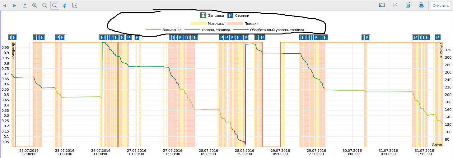

alek Если ставить галочку "Отрисовка графиков на сервере" то график выглядит так:
  • Новые графики
66
Новые графики
Re: Новые графики
maxim_prm, поясните, пожалуйста, что конкретно Вас смущает?

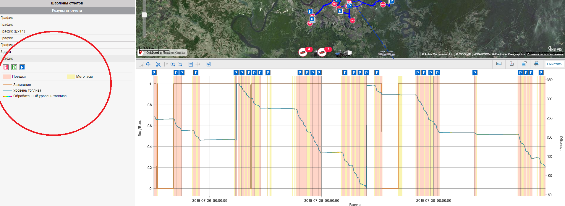

alek, я обвел сверху. Когда не стоит галочка отрисовывать на сервере, тогда легенда графика (то, что обвел кругом) появляется в результатах отчета слева. Вот так:
  • Новые графики
68
Новые графики
Re: Новые графики
Ну да, так и есть. Это одна их разниц между отрисовкой на сервере и в браузере.
