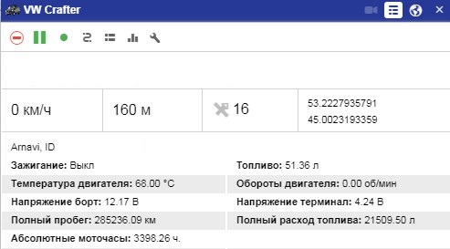

CAN Log с Крафтером у нас заработал. Ставили с Новакомом. Идут данные по пробегу, уровню топлива уже в литрах, расход топлива, температура двигателя и обороты.
Но есть нюанс. Обороты при выключении зажигания не падают в ноль. А держатся на каком-то уровне, например, 749.
Та же ерунда с температурой. Пока непонятно, где проблема.
Added after    1 minuts  17 seconds:
Еще забыл, есть данные по скорости и моточасам

Доброго дня!
Коллеги, подскажите - подключили контроллер CAN-LOG версия 30, на Volkswagen Crafter. Получаем данные по пробегу,оборотам,температуре, расходу и уровне топлива.
Уровень топлива передает уже в готовом виде,в литрах,  с кратностью = 1 литр.
Но вся проблема в том, что показания  уровня топлива передаваемого CAN, не точные, примерное расхождение около 3-5 литров.

получилось взять с CAN шины:
- обороты двигателя
- температуру двигателя
- температуру за бортом
с топливом и расходом:
- param221 - Датчик расхода топлива (по MAF), в литрах цифра идет, это счетчик ? потрачено с момента обнуления бортового компа ? это то что показывает суточный расход на бортовом ? можно ли увидеть заправки ? Или это мгновенный расход ?
- param176 - Уровень топлива (Fuel Level Input), но идут нули всегда, пока не получилось
