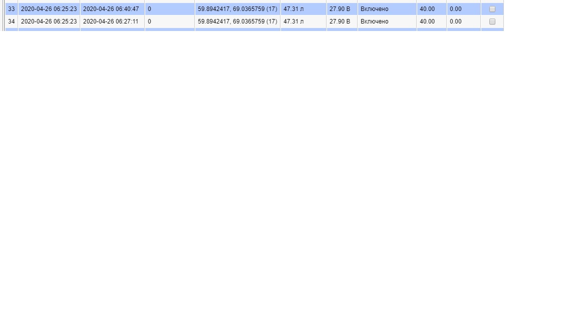

Доброй  ночи, кто нибудь сталкивался с такой проблемой? В виалон с терминала приходят одинаковые сообщения, с одной датой и с одними параметрами. Одно сообщение из черного ящика, другое обычное. (фото прикладываю). Ситуация усугубляется когда в этот момент идет выдача топлива, и к показаниям датчика плюсом идут лишние значения, ну и расход трафика больше. Сейчас временно настроен валидатор по времени с проверкой предыдущего сообщения, но там тоже возникли трудности.
Техническая поддержка омникомма в своем стиле ничего умного сказать не может. Терминалы как профи, так и оптим имеют данную фичу.
Как побороть?
