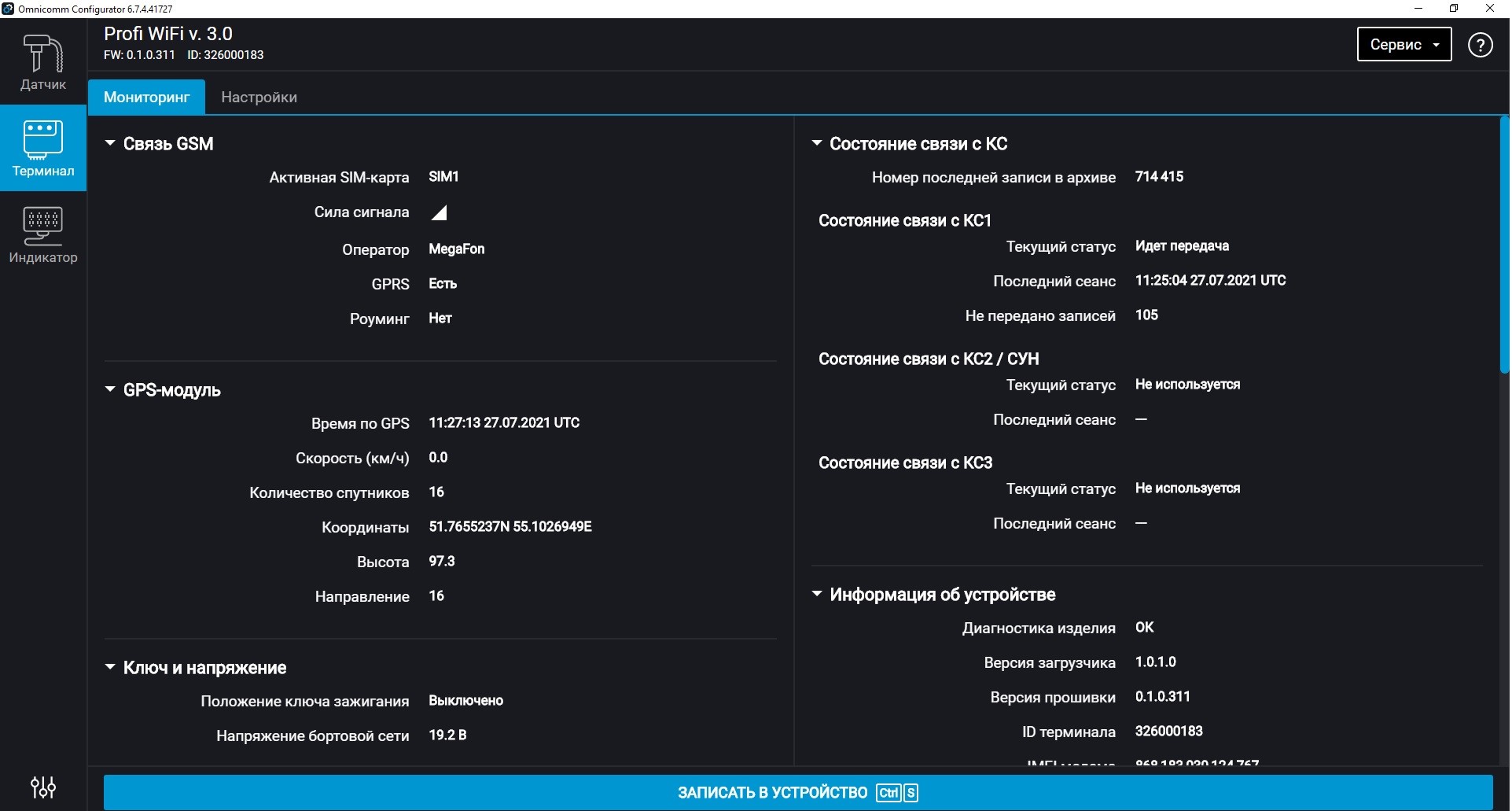

Для тех, кому нужно описание параметров, передаваемых Omnicomm Profi и Omnicomm Optim:
mileage - пробег от прошлого сообщения
timp - частота вращения двигателя, если определяется по зажиганию - то 0/1000
pwr_ext - напряжение внешнего питания
sum_acc - полное ускорение (состоянию покоя соответствует 1.0g),
adc - универсальные входы, до 4 шт
tlls, clls, flls - соответственно температура, уровень и состояние датчиков уровня топлива (в рабочем состоянии должно быть flls=2, про значение остальных не уверен)
flg - побитовый набор состояния:
1 - ключ зажигания (1 - включено, 0 - выключено)
2 - Наличие GSM (1 - есть связь, 0 - нет связи - на момент сохранения сообщения)
3 - валидность GPS (1 - корректные данные, 0 - некорректные данные)
4 - роуминг (1 - в роуминге, 0 - в домашней сети)
5 - наличие питания (1 - резервное питание, 0 - основное)
6 - тревожная кнопка (1 - нажата, 0 - не нажата)
7 - вскрытие корпуса (1 - корпус вскрыт, 0 - корпус закрыт)
8 - дискретный выход (1 - включен, 0 - выключен)
mid - причина сохранения сообщения. Служебный параметр, в принципе дублируется остальными данными. Для справки:
1 - сбор данных по таймеру
2 - регистрация водителя iButton
3 - включение питания
4 - включение зажигания
5 - выключение зажигания
6 - переход на резервное питание (для Profi)
7 - переход на основное питание с резервного (для Profi)
8 - нажатие тревожной кнопки
9 - сбор данных по поворотной точке
10 - разряд резервного аккумулятора (для Profi)
11 - вскрытие корпуса
12 - полное отключение питания (записывается и для Optim также, в момент полного выключения)
13 - голосовой вызов
14 - входящее СМС
15 - получена фотография с камеры
16, 17, 18 - служебные
19 - контрольный выход на связь 1 раз в час в спящем режиме

Здравствуйте! Сервер Wialon не принимает данные от прибора Omnicomm Profi WiFi v. 3.0.   ID: 326000183
Координаты определяются. В системе Wialon отображается, что объект подключен, но сообщений никаких нет.
В Конфигураторе omnicomm видно, что накапливаются новые записи и происходят попытки отправить данные.
2 Прибора omnicomm Optim, такая же ситуация, со вчерашнего дня, но до этого они работали.
Подскажите как это исправить?
Здравствуйте. Аналогично. Вчера был на осмотре один такой блок, сегодня второй. Вчера монтажник обновил прошивку - без изменений и ТП Омникомм не помогла. Сегодня позвонил в ТП Омникомм: всё должно работать - говорит, прошивку обновите на 311. На очереди ещё несколько таких блоков. Что с ними можно сделать?
187
Omnicomm Profi
Re: Omnicomm Profi
Добрый день!
Для более подробного анализа проблемы напишите, пожалуйста, обращение на support@gurtam.com и уточните ID проблемных устройств, имена объектов, в также предоставьте скриншоты из конфигуратора.
Заранее благодарю за содействие.
