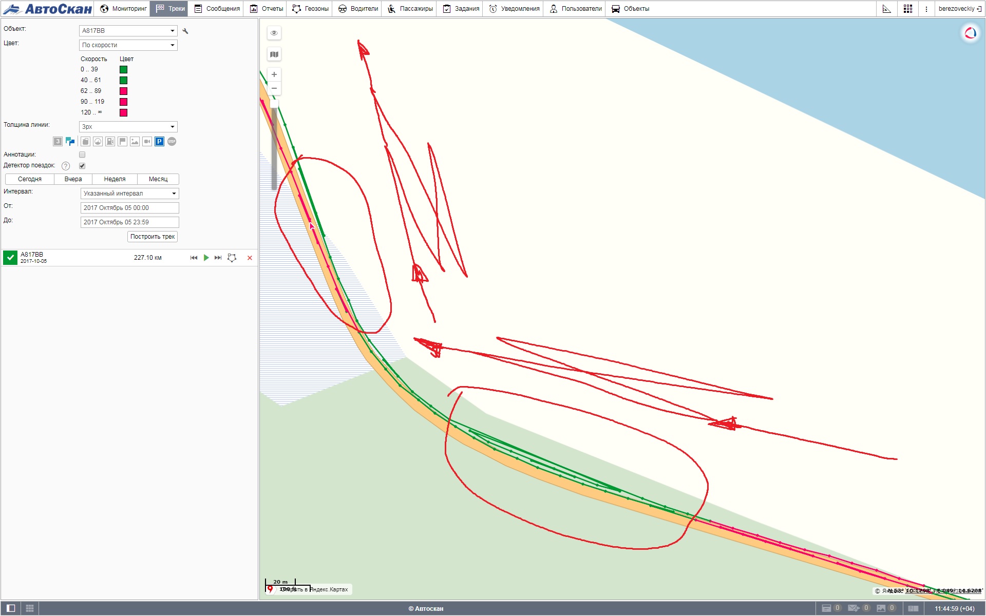

коллеги несколько месяцев мучает проблема с завышением прогега. причина видна на скрине в приложении. Что ситранно используется 8 терминалов из одной поставке. Полностью идентичные настройки. И проблема возникает не на всех из них. По итогам дня в зависемости от интенсивности работы +150/100 км лишних всегда. Пробовал настраивать фильтрацию в свойствах ТС(терминала) результват нулевой. Ичто еще интересно все терминалы одновременно передают данные на Виалон и Омником Онлай, и на Омникоме все нормально, пробег корректен.
Прошивка на терминалах 275. Всю голову уже сломал. Перебрал все настройки терминалов, пробовал отключать "Сбор данных на поворотах" и Акселерометр. Ничего не помогает.
Производитель молчит.
