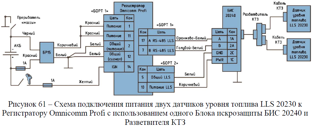

Здравствуйте!
На ТС установлено следующее оборудование: регистратор Omnicomm Profi, блок гальванической развязки БР15, блок искрозащиты БИС 20240, разветвитель КТЗ, два ДУТ LLS 20230.
Подключение произведено согласно схеме, представленной на рисунке 61 документа "ИМ Регистратор Omnicomm" номер редакции 19.
На ТС используются 2 аккумулятора ЗВЕРЬ 190А (6СТ-190АЗУ), включенных последовательно. Оборудование подключено к одному аккумулятору.
Проблема в том, что в течении 2-3 суток, которые ТС находится в гараже, аккумулятор полностью разряжается. Нормальна ли данная ситуация для установленного оборудования? И если нет, то на какие моменты обратить внимание, чтобы решить данную проблему?
Возможности измерить токопотребление пока нет, но очевидно, что ситуация не устраивает владельца ТС.
Не нормально, не должно такого быть. Либо старые АКБ, что маловероятно..
Скорее, где-то замыкание в цепи. Нужно измерять токи, по-очереди отключая потребителей.
А заодно проверьте, что рвет прерыватель, бывает что и +.
А если прерыватель рвет +, то чем это грозит и что делать?
Тогда через цепь контроля зажигания возможна обратная связь. Это конечно, если контроль зажигания без реле и еще от конкретной машины зависит. Опять-таки, нужно измерять.
У нас была похожая ситуация, именно на бензовозе. После того, как инженеры все облазили, нашли перетертую трассу в очень неудобном месте, периодическое замыкание. Заменили и проблема ушла.
Для проверки необходимо померить ток утечки между минусовой клеммой аккумулятора и массой ТС в случае, когда терминал включен в цепь и когда отключен. Скорее всего, как уже писалось выше, где происходит периодическое замыкание.
