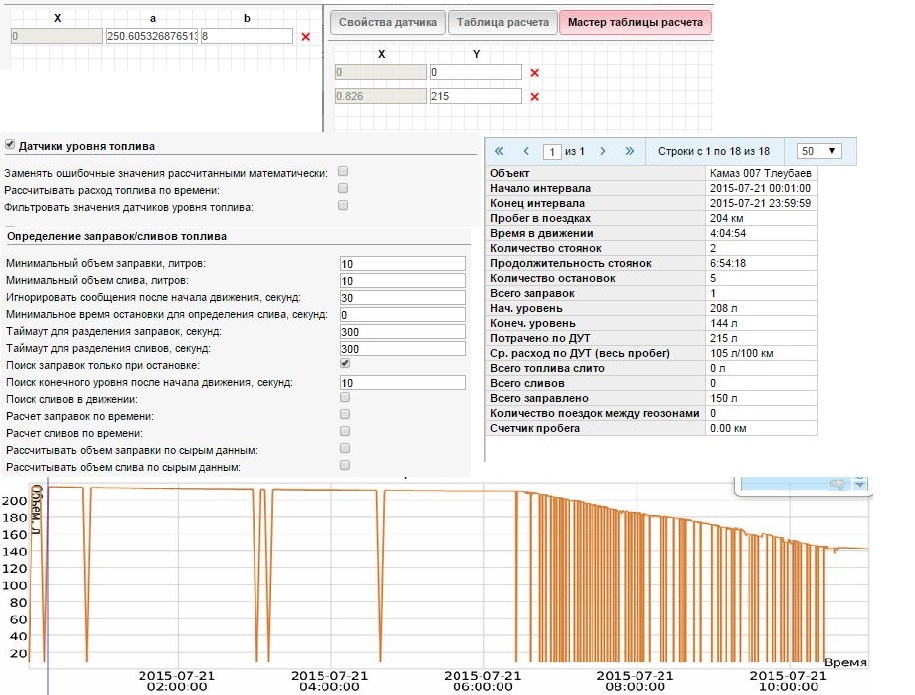

Датчики Челябинские Резонанс 7.4 цифра. Терминалы Галилео
Раньше работала фирма с по автоскан, но мы решили сами начать заниматься и перешли на виалон. Сейчас перебиваем сервер и делаем тарировку. нужно перебить 250 единиц. В этом деле новички, поэтому не судите строго.
Сделали тарировку бака с помощью конфигуратора. получили значения, 0 - 0, 826 - 215литров (до горловины), как мне объясняли на цифре нужно только нижнее и верхнее значения, но так же мне сказали что верхнее должно быть 1023, почему у нас показывает меньше?
Настройка тарировочных таблиц. Мастер расчёта.
Статистика выдает ошибочные значения. Особенно по расходу. + показывает несуществующую заправку. а если посмотреть интервал в 10 дней там постоянно выдает сливы, что бак полностью слит, и затем через время показывает заправку.

С точки зрения методики проведения тарировки - существует ряд приемов. К сожалению, сотрудники нашей компании не проводят подобные процедуры и поделиться с вами этими приемами мы не можем - насколько нам известно, главное - контролируемые условия и множество контрольных точек, однако наши партнеры, которые в данном вопросе обладают несомненно большим опытом в данном вопросе, смогут поделиться с вами подобными приемами + в данном разделе существует множество тем, где подобные вопросы обсуждались (например вот - http://forum.gurtam.com/viewtopic.php?id=6508).
Что касается данных, которые соответствуют провалам в графике - наиболее простой метод - либо установить нижнюю границу расчета либо валидировать по любому из признаков, который систематически появляется на данных провалах (например пропадает внешнее питание). После того, как данные на этих провалах станут невалидными их можно заменить математически рассчитанными (вкладка "расход топлива" - заменять ошибочные значения рассчитанными математически) - график станет прямым.
Если реализовать подобное у вас не получится самостоятельно, пришлите, пожалуйста, наименование объекта, а также ссылку на эту тему нам на support@gurtam.com и мы поможем вам с определением механизма настройки в данном случае.

1. Нормальная тарировка не делается по 2 точкам, а как минимум по 10% бака. Чем больше бак либо чем сложнее его форма, тем чаще должны быть точки тарировки.
2. При определенных конфигурациях баков будет существовать мертвая зона в верхней части, поэтому значение 1023 (4095) вы редко увидите при нормальной работе.
3. По графику судя, конкретно на этом ТС питание ДУТ либо информационное подключение нарушено, он постоянно отваливается. Как временную меру можно решить валидацией. Но смотреть и чинить.
