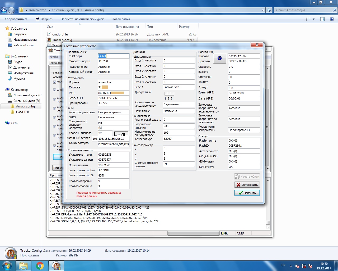

Re: Arnavi
monitoringtransporta.ru wrote:
3. выполняем команды смс
AT+SGDT=1234,auto,auto,auto (для мегафона) - настройка точки доступа
ответ:
+RESP:SGDT,auto,auto,auto
AT+SMSD=1234,193.193.165.165,20623 - настройка основного сервера и порта
ответ:
+RESP:SMSD,193.193.165.165,20623
AT+SASD=1234,193.193.165.165,20623 - настройка дополнительного порта и сервера
ответ:
AT+SAVE=1234 - сохраняем в память настройки (до отключения питания)
ответ:
+RESP:SAVE,SAVE OK,
ОГРОМНОЕ СПАСИБО!!! Покорился наконец, этот динозавр
