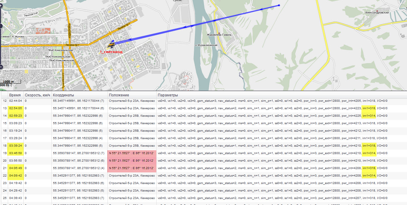

Контроллер настроен
на передачу данных Не реже, чем каждые 600сек
Заморозка координат - по датчику движения
Насколько я понимаю, когда контроллер лежит на столе он должен слать данные раз в 10 мин,
колебаний координат быть не должно.
По факту не соблюдается ни то ни другое.
Прошивка 3.22

Что значит im1=318 и im1=314 ?
Контроллер настроен
Прошивка 3.22В чем проблема?
314 - Сработало условие по расстоянию, поэтому трекер и выгрузил эту точку несмотря на условие по интервалу.
По сообщениям от прибора видно, что спутников ловит мало. В прошивке каждая новая координата с меньшим HDOP считается более "правильной" и трекер уточняет свое местоположение, несмотря на условие стоянки по датчику движения. Возникла ситуация когда это уточнение сыграло отрицательную роль и вы получили точку на сервере.
Прошивка 3.25 может исправить ситуацию

На 3.25 дело еще хуже
на прошивке 3.22 за 23 часа 210 сообщений от контроллера
на 3.25 за 2 часа - 250
на Азимуте5 при этом всего 17 сообщений, что тоже больше, чем просто по расписанию, но все равно ситуация на порядок лучше
повторяю, контроллер в обоих случаях лежит на столе неподвижно
