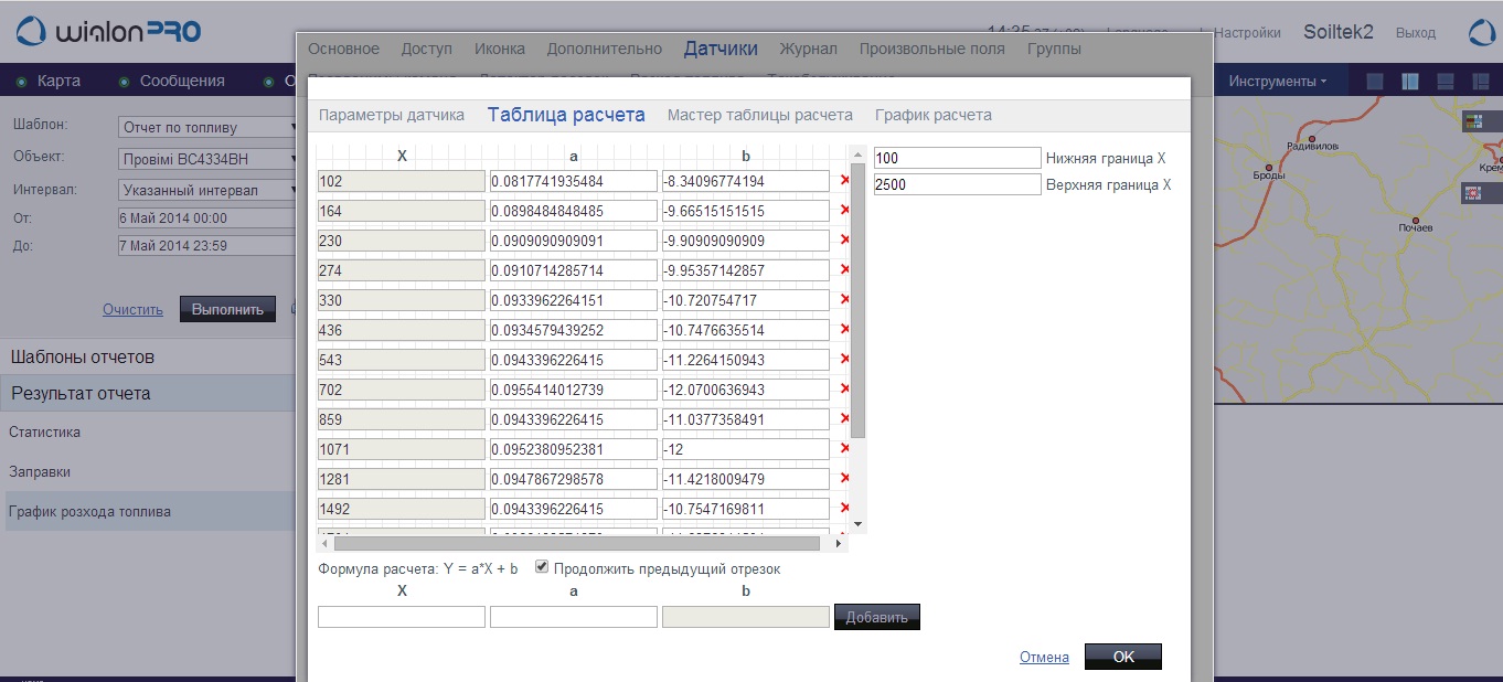

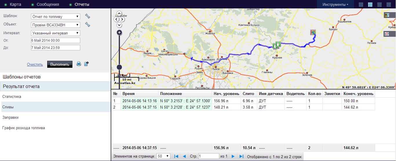

Доброго времени суток. У меня возникла проблема с АРНАВИ GL. Время от времени пропадают значение с ДУТ (Epsilon es 2) и поэтому фиксируются сливы (см.рисунки 1). Эта проблема проявляется почему-то только на АРНави ... ставили прибор Галилео 1.85 и все хорошо. С напряжением в автомобиле тоже все в порядке. Возможно кто-то с этим сталкивался ... Подскажите пожалуйста что можно сделать?

Kertyhmehanik в настройках датчика на вкладке "таблица расчета" поставить нижнюю границу для датчика.
например 0.01
тогда значения с нулевым уровнем будут отсеиваться и сливов не будет.

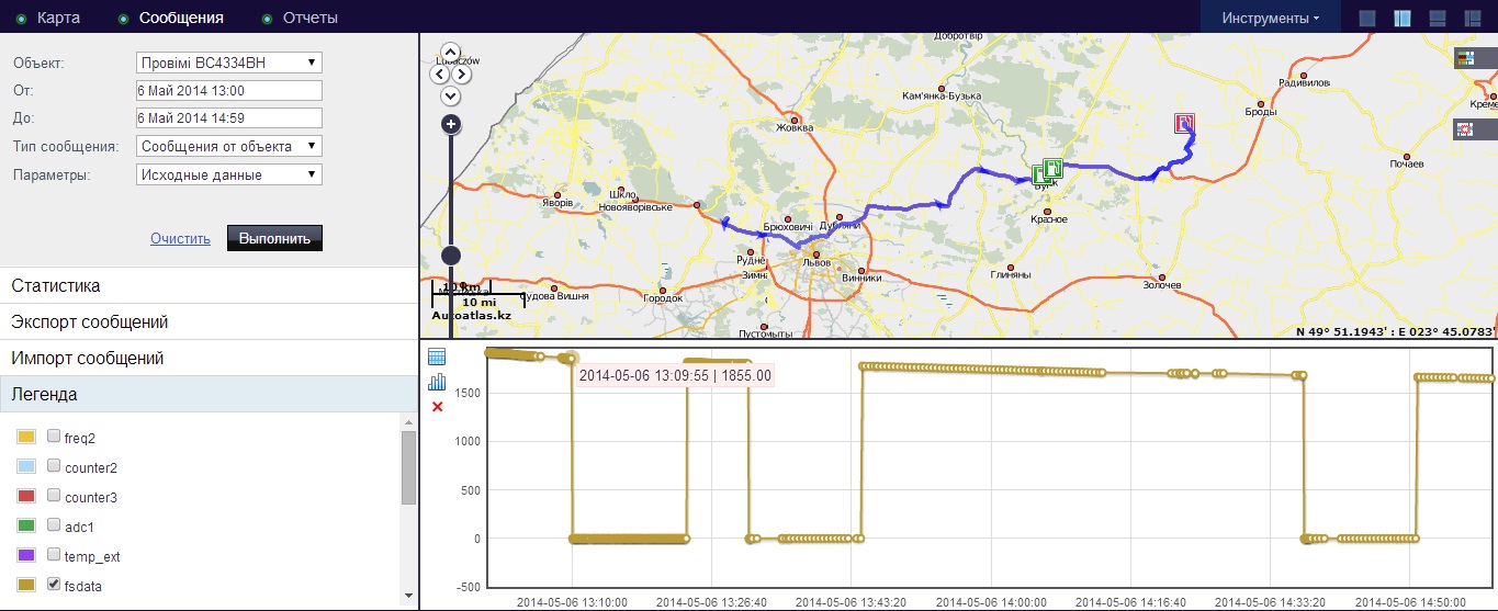

Нижняя граница датчика стоит 100. Фишка в том что когда машина едет и значение пропали на 15 минут (упали на нулевое значение), то за этот период топливо упало например там с 1600 до 1500. То есть когда прибор присылал нулевые значения то топливо понемногу уходило , потому что машина ехала О_о, а когда прибор через 15 минут раздуплился то значение с ДУТа пришли уже 1500 единиц и фиксируется слив. Почему прибор начинает присылать нулевые значения время от времени?

Питание на ДУТе проверьте...
Re: Arnavi
С питанием все хорошо, проверяли ...
Re: Arnavi
все банальные причины уже проверили и отвергли
