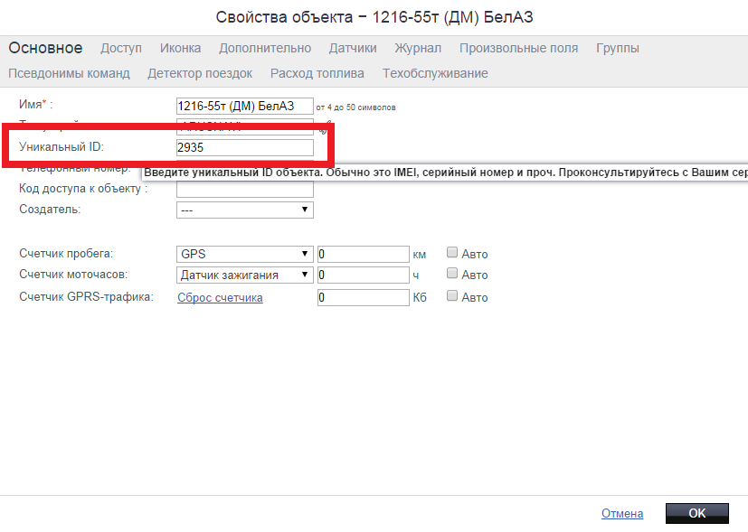

Подскажите, пожалуйста, интересует информация, которая содержится в поле "Уникальный ID"  в свойствах каждого объекта . В каком поле хранится значение (использую ActiveX)?
157
Wialon Active X: загрузка групп объектов с сервера
Re: Wialon Active X: загрузка групп объектов с сервера
Misstatyana, уточните, пожалуйста, ваш вопрос про поле с ID. В ActiveX всё получается с помощью команд. Получить индентификатор объекта можно с помощью IWialonUnit::ID() (http://sdk.wialon.com/wiki/ru/sidebar/a … wialonunit).
158
В свойствах объекта есть поле "Уникальный ID", информация которая заносится туда, необходима для чтения.
  • Wialon Active X: загрузка групп объектов с сервера
159
Misstatyana, всё стало ясно. Указанный Вами "Уникальный ID" в рамках какого-либо оборудования получить с помощью ActiveX нельзя. Такая возможность не была предусмотрена. Тот уникальный идентификатор, на который я давал ссылку, является идентификатором который уникален для всех объектов и может использоваться дальше в ActiveX, например для выполнения отчёта.
по прошествии более полугода по этому вопросу изменений нет?
Хотелось бы синхронизацию в своём ПО производить на основании этого ID, как в других системах, чтобы рядовой сотрудник организации мог данные из Веб интерфейса спокойно перенести в наше ПО без каких-либо заморочек.

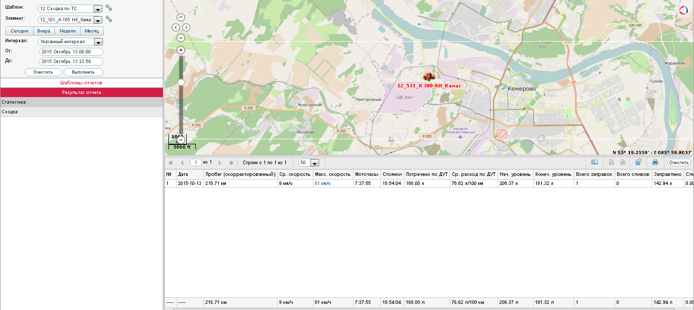

Проблема в следующем:
Имеем отчет в Wialon Local таблица "Сводка" запрашиваем его за определенный период по ТС, через сайт мониторинга имеем одни результаты, запрашиваем тот же отчет через ActiveX результаты другие, причем разница не сильно большая если брать за один день, но в разрезе месяца разница получается уже довольно существенная.
Скриншот результата отчета на сайте мониторинга прилагается. Ниже запрос на ActiveX и возвращаемый результат:
Запрос:
Если (ЗначениеЗаполнено(ДатаН)=Ложь) и
(ЗначениеЗаполнено(ДатаК)=Ложь) Тогда
Возврат;
КонецЕсли;
ДатаНач=НачалоДня(ДатаН);
ДатаКон=КонецДня(ДатаК);
ПодключитьВнешнююКомпоненту("C:\Program Files\1cv82\8.2.19.76\bin\WialonActiveX.dll","WialonActiveX",ТипВнешнейКомпоненты.COM);
Files\1cv82\8.2.19.76\bin\WialonActiveX.dll,WialonActiveX,ТипВнешнейКомпоненты.COM);
Wialon = Новый COMОбъект("WialonActiveX.WialonConnection");
Wialon2 = Новый COMОбъект("WialonActiveX.WialonReport");
login= "";
password="";
Units = Wialon.Login("http://activex.local.navitrade.ru",80,login,password);
//проверка подключения
Если Units = Неопределено Тогда
Сообщить(Wialon.GetLastError());
Сообщить("Ошибка подключения (Units=0)");
Возврат;
КонецЕсли;
//ОтклонениеОтGMT = 66060;
ДатаОтчета=Дата("19700101");
Маш = ТС.ГаражныйНомер;
Кол= СтрДлина(СокрЛП(Маш));
Для НомерТС = 1 по Units.Count Цикл
Если Лев(Units.Item(НомерТС).Name,Кол) = Маш Тогда
НомерIDU = Units.Item(НомерТС).IDU;
Прервать;
КонецЕсли;
КонецЦикла;
ПеремДата = ДатаНач;
Пока ПеремДата < ДатаКон Цикл
Дат=ПеремДата-ДатаОтчета;
UnixTimeНачало = Дат-21600;
UnixTimeОкончание = (Дат+64799);
СтрокаXML = Wialon.GetReportByIDU(UnixTimeНачало,UnixTimeОкончание,Units.Item(НомерТС).IDU,21600,"ru",463,1);
Т = СтрЧислоСтрок(СтрокаXML);
А = СокрЛП(СтрПолучитьСтроку(СтрокаXML,8));
В=0;
Стр=-800;
Чтение = Новый ЧтениеXML;
Чтение.УстановитьСтроку(СтрокаXML);
Пока Чтение.Прочитать() Цикл
Если Чтение.ТипУзла = ТипУзлаXML.НачалоЭлемента Тогда
Стр=Стр+1;
Если Чтение.Имя ="total" Тогда
В=В+1;
Если В=1 Тогда
Стр=0;
КонецЕсли;
КонецЕсли;
Если Стр >=0 Тогда
ПрочитатьАтрибуты(Чтение,Стр);
КонецЕсли;
ИначеЕсли Чтение.ТипУзла = ТипУзлаXML.КонецЭлемента Тогда
Иначе
КонецЕсли;
КонецЦикла;
Сообщить("Потрачено по ДУТ="+Потрачено+" Ср.расход по ДУТ="+СредРасх+" Пробег="+Пробег/1000);
ПеремДата = НачалоДня(ПеремДата +64799);
Результат:
<report lang="ru" name="12.Сводка по ТС" tz="21600">
<stats>
<row name="Отчет" txt="12.Сводка по ТС" val="0" vt="0"/>
<row name="Объект" txt="101_А 165 НК_Камаз" val="0" vt="0"/>
<row name="Время выполнения отчета" txt="2015-10-26 08:09:42" val="1445825382" vt="30"/>
<row name="Начало интервала" txt="2015-10-13 00:00:00" val="1444672800" vt="30"/>
<row name="Окончание интервала" txt="2015-10-13 23:59:59" val="1444759199" vt="30"/>
<row name="Потрачено по ДУТ" txt="165.91 л" val="165.906334" vt="50"/>
<row name="Ср. расход по ДУТ" txt="76.59 л/100 км" val="76.587465" vt="51"/>
</stats>
<tables>
<table cols="15" flags="4113" id="unit_generic" name="Сводка" rows="1">
<header>

Как видно результат разный!
Есть подозрение что неправильно делаем запрос на выборку интервала.
Просьба откликнуться проблема висит уже достаточно долго.
Заранее спасибо!
Попробуйте поэкспериментировать с временной зоной в запросе на получение отчёта (поставить в 0, прибавить/убавить час перехода на летнее время). Данные для онлайн отчёта и для ActiveX берутся из одного места, так что там всё должно совпадать.
176

Эксперименты с временной зоной дают следующий результат (отчет по трассировке сообщений):
если в запросе указывать сдвиг GMT+3, то выдается правильная выборка данных, но временная метка -4 часа от правильного местного времени (GMT+7)

Уточнение предыдущего сообщения: в том эксперименте в запросе для временных меток не делал вычитание из unix time сдвига местной временной зоны. Сейчас, когда в формировании unixtime сдвиг учтен, выборка данных происходит корректно. Но время во временных метках идет со сдвигом 5 часов. Должно быть 7. Где копать?

Добрый день.
Проверил на примере в екселе
TzOffset = 25200
FormatReport = 25200
    ' the first way to get a report
    'ReportData = Report.Generate(DateTime.DateDiff("s", #1/1/1970#, BeginTime) - TzOffset, DateTime.DateDiff("s", #1/1/1970#, EndTime) - TzOffset, Unit.ID, FormatReport, "ru")
    ' the second way to get a report
    ReportData = Wialon.GetReportById(DateTime.DateDiff("s", #1/1/1970#, BeginTime) - TzOffset, DateTime.DateDiff("s", #1/1/1970#, EndTime) - TzOffset, Unit.ID, FormatReport, "ru", Report.ResourceID, Report.ReportID)
1) При таких настройках отклонения от UTC мне удалось получить такие же данные, как и на вебе. (для gmt +7)
Если не те временные рамки - изменяйте TzOffset, если неверное время для каждой строки отчета - изменяйте FormatReport
2) В вашем коде указаны отклонения от UTC на 6 часов. Кстати в интернете противоречивые данные по часовому поясу в кемерово, какой он на самом деле +6 или +7?
