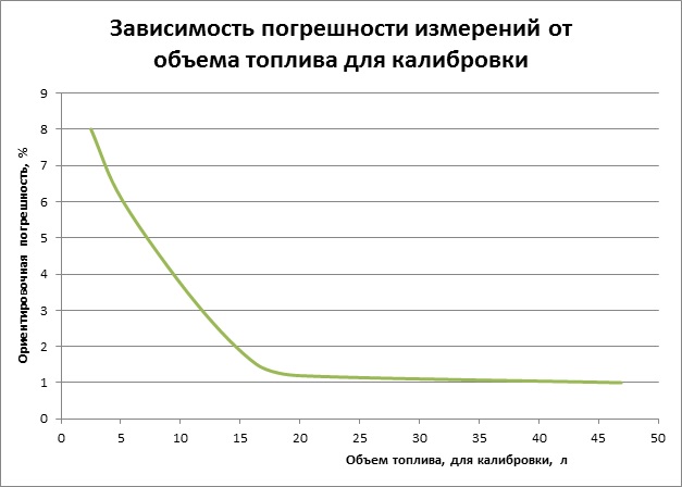

Специально после таких жалоб на то, что долго калибровать NozzleCrocodile мы провели исследование и получили четкую зависимость между количеством топлива, потраченным для калибровки и погрешностью, с которой в дальнейшей эксплуатации будем получать данные о фактическом расходе. На графике четко видно, что приемлемая точность получается после 15-20 литров. Исследование проводили на Suzuki X90, но думаю зависимость применима и к другим моделям. Основная погрешность метода Долива заключена в том, чтобы как можно точнее воспроизвести на заправке уровень полного бака. Ну и колонка даёт свою погрешность. Что же касается других методов, то мне представляется, что вырабатывание топлива из мерной ёмкости (наподобие процедуры контрольного пролива для расходомеров) на таких автомобилях, где применим NozzleCrocodile, еще более затратна и вряд ли будет намного точнее.

Да, для калибровки NozzleCrocodile сжигать топлива больше 20 литров смысла нет. Погрешность приведённая к идеальному коэффициенту при большем количестве топлива стремится к нулю и обусловлена точностью инструментальных средств. О NozzleCrocodile, методике проведения испытаний, полученных результатах    https://www.facebook.com/lesli.ls     (http://www.technoton-forum.com/viewtopi … eafdf4dfd3)

Мы катали по 2/3 или 3/4 от объема бака, автомобили двигались в различных режимах эксплуатации.  В результате погрешность получилась 1,1-1,2%.
Попробуйте произвести калибровку на большем количестве топлива и разных условиях эксплуатации.

Сжечь 20 литров на легковушке эквивалентно пробегу 150-200 км в зависимости от машины и режима. Наиболее предпочтителен смешанный режим. Хотя, имея достаточно солидный опыт установок, в том числе испытаний с контрольными пробегами, я пришел к выводу, что режим эксплуатации машины если и влияет на погрешность, то незначительно. Видимо просто есть какой-то суммарный предел погрешности самого метода, зависящий от целого букета факторов, но какого-то доминирующего фактора не выявлено.
Другими словами, мы специально испытывали в разных режимах и разницы не заметили.
