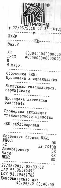

На штрихе спустя неделю как поменяли НКМ, такое отдает тахограф (ошибка "Рассинхронизация данных НКМ", а по чеку:

Тест НКМ же показывает, что проблема с НКМ. Суля по распечатке слетела дата в НКМ, и, опять же, судя по распечатке, дата и время не восстанавливаются, хотя спутники пойманы. Это скорее в тему НКМ (СКЗИ). ))
