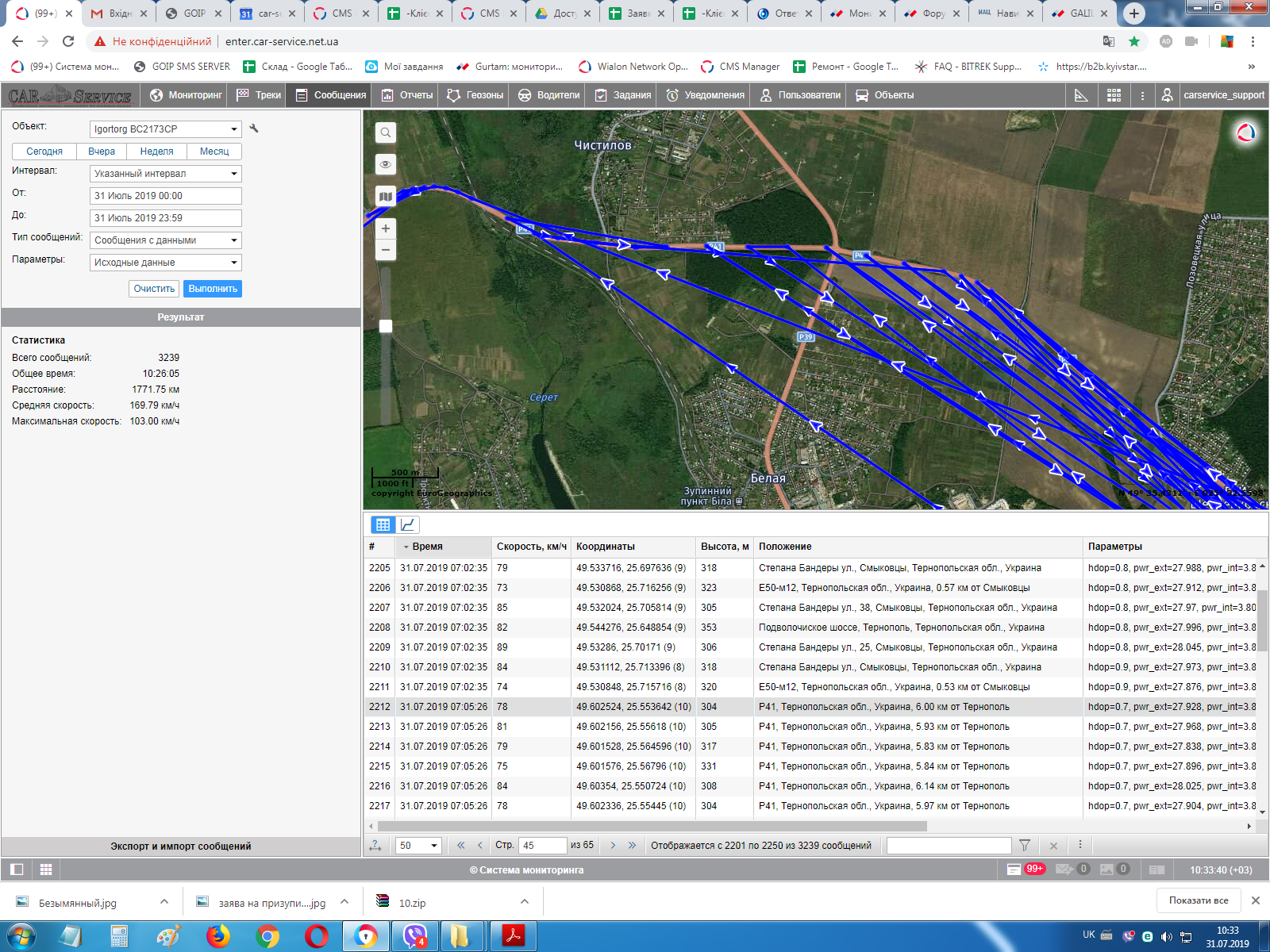

Добрый день.
  У нас некоторые старые приборы Galileo присылают на сервер сообщения с нормальными координатами поездок но с одним и тем же временем. Получаются возвраты по треку в старые координаты так как последовательность сообщений не верная. Прошивка 229.25.
  Может кто-то сталкивался с данной проблемой и знает как её решить. Будем благодарны за любые советы.

Обновить прошивку на последнюю 229.хх / 230 / ....

Volodymyr wrote:
Добрый день.
проблема в старой прошивке, пока не обновитесь так и будет, треки можете удалять от них толку нет.

на 229.29 такие же проблемы что и в нижнем посте.
Volodymyr wrote:
Добрый день.

Тоже, наблюдаю подобное на 2.2.8 пока на 2 приборах Сначала думал антенна болтается километраж накручивается космический. Прошивка 229.25
