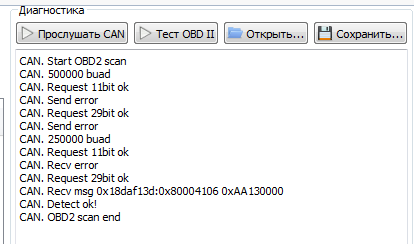

А что означает эта позиция?
  • GALILEO

И как расшифровать данное сообщение? Где его можно увидеть на виалоне и как передать ошибки в виалон для просмотра?
  • GALILEO
