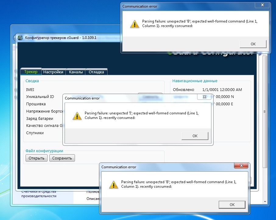

Доброго как говорится. Подскажите что не так? При подключении блока, конфигуратор начинает  плеваться сообщениями. Пример на на скрине.

обновите конфигуратор!

spysim вам требуется обновить конфигуратор, скачайте с нашего сайта.

Обновите конфигуратор, скиньте питание от бортовой сети  и аккумулятор терминала
И будет Вам счачтье
Иногда помогает просто поменять USB вход

Прибор "из коробки"-только прибыл. Обновить конфиг-первое, что сделал. Конфиг написал, что у  меня последняя версия. Снес и поставил заново-результат такой же. Пробовал 3 из 3 портов- блок находится разными сом-портами как и положено, но результат такой же. Внешнее питание не подавал вообще, аккум скинул-результат такой же. Пробовал еще 3 юсб- шнурка.
cGuard персонал при всех выше сказанных манипуляциях открывается адекватно.
Что еще можно по-пробовать?
Звонок "другу" в техподдержку
Может другой комп

Да, вот только и осталось. В понедельник свяжусь, по результату отпишусь. Всем спасибо за помощь.

ЮСБ порт ....на одном работает а   на других так же плюется....начинаем бить в бубен.... беру трекер рабочий (тот что коннектиться) и после него тот что не коннектиться и плюс подзаряжаю внутреннюю батарею (все это не имеет никакого научного обоснования....)

Установил конфиг на другой комп, все запустилось адекватно, в чем причина так и не понял. Всем спасибо.
