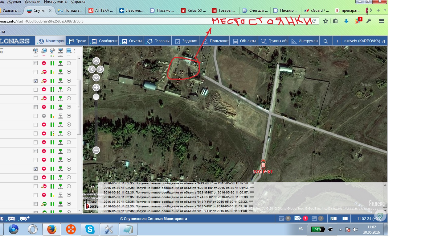

Решена ли в новых прошивках проблема которая была в приборах майской партии(15 мая) 2015 года. Когда  нормально работающий на машине прибор показывает местоположение объекта на 50-100, а то и далее метров в сторону, от места, где на самом деле стоит машина?
Местоположение прибора на панели. Машина в поле. Если нужно занесу скрины...
     Поставили уже около 50 шт такая проблема присуща большинству приборов
PROGLONASS.INFO
+79053980515

насколько мне известно, в новой прошивке эта проблема редуцирована, т.е., об "уносе" на 100 и более метров на стоянке речи идти не может.  более того, после успешной перепрошивки можно и ещё ужесточить определение местоположения на стоянке, задав PDOP_TLD_STOP в районе от 2 до 4.
команда:
PARAM_SET:PDOP_TLD_STOP:2
разумеется, команду нужно отправлять после успешной перепрошивки на 3.1.1

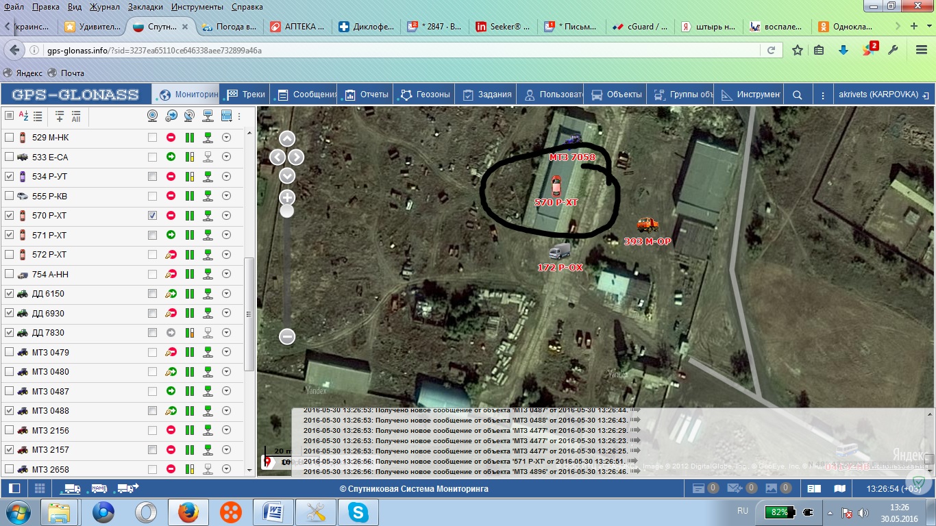

Объект 570 Р-ХТ. Перепрошил на 3.1.1 Отослал команду. Результат на скрине. Растояние более 250 метров . Не соответствует реальному. . Помогите. Могу дать временный доступ или сбросить данные по объекту. Помогите.

давайте данные по объекту. если вы есть у нас в скайпе, то скидывайте в скайп ID и тел.№ сим-карты.
если нас нет в контактах, но скайп у вас есть, то добавьте cguard_support
если нет скайпа, пишите на почту support@cguard.ru

Поддержка на уровне. По данному объекту проблема снята. Что делали :
- прошивка 3.1.1 была 3.1.0 прибор оказывается не принял то что я обновлял
- PARAM_SET:PDOP_TLD_STOP:3
- PARAM_SET:SPEED_TLD:4
Результат на скрине
  • cGuard
