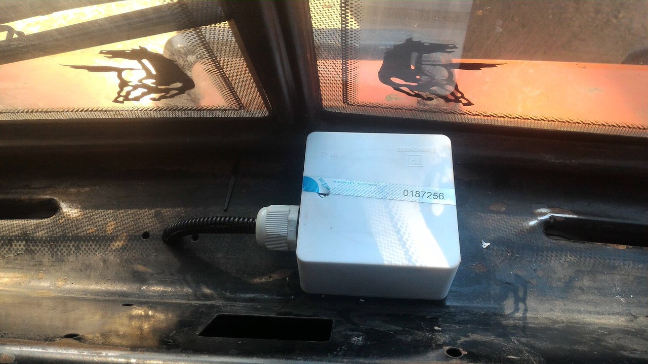

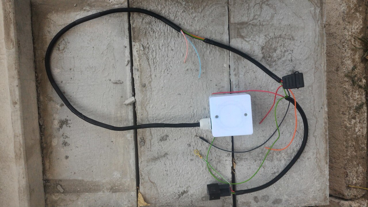

Ставили Сигард на древний Камаз, прибор никуда не спрячешь без потери качества спутников, а наружу не оставишь. Очень не удобно, что нет варианта с внешней антенной. Приходиться заморачиваться и выдумать такие короба.
У нас cGuard Atom 3 штуки стоят под капотом автомобиля, сигнал устойчивый
Клеим на лобовое стекло, как "Гранит" в этом случае, предупреждая заказчиков что увеличивается уязвимость со стороны водителя. Нормально ездят, никто не жаловался, вероятно фактор предупреждения сразу ставит водителя под удар и они не трогают прибор.
Техника двигается в каких условиях?
Мы тоже ставили приборы, только правда FM1100, в такие же КАМАЗЫ (мусоровозы) под металлическую торпеду. Когда техника двигается в частном секторе - все ОК. Стоит только заехать в плотную городскую застройку - сразу начинаются выбросы и потери координат.
Полагаю, что при монтаже под металл - оборудование работает на пределе чувствительности, и даже небольшое снижение уровня сигнала приводит к проблемам.
avtomsk пишет:У нас cGuard Atom 3 штуки стоят под капотом автомобиля, сигнал устойчивый
Мы тоже ставили приборы, только правда FM1100, в такие же КАМАЗЫ (мусоровозы) под металлическую торпеду. Когда техника двигается в частном секторе - все ОК. Стоит только заехать в плотную городскую застройку - сразу начинаются выбросы и потери координат.Полагаю, что при монтаже под металл - оборудование работает на пределе чувствительности, и даже небольшое снижение уровня сигнала приводит к проблемам.
Мы используем самые чувствительные глонасс модули в мире на данный момент. Во всяком случае часть нашего тестового парка составляют автомобили УАЗ модель буханка и там приборы установлены под металлическую панель - полет нормальный, самое главное чтобы глонасс антенна не смотрела прямиком в металл.
avolkov пишет:avtomsk пишет:У нас cGuard Atom 3 штуки стоят под капотом автомобиля, сигнал устойчивый
Т.е. чтобы непосредственно над антенной был воздух, а через определенное расстояние допустим металл? Каково это расстояние?
У нас в городских условиях
