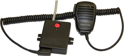

Подскажите пожалуйста, с помощью чего можно подключить обратную-голосовую связь с водителем на naviset gt10-20? Кто и как выходил из ситуации и какое доп оборудование покупалось?
Может все же проще мобильный телефон и гарнитуру Bluetooth ?

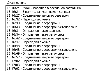

Не включается GSM модуль. Постоянно пытается включиться в диагностике, но безуспешно. Брак?
Сим-карту пробовали в оба холдера вставлять?
Ошибся, GPS не выходит на связь, включаетя-выключается постоянно...

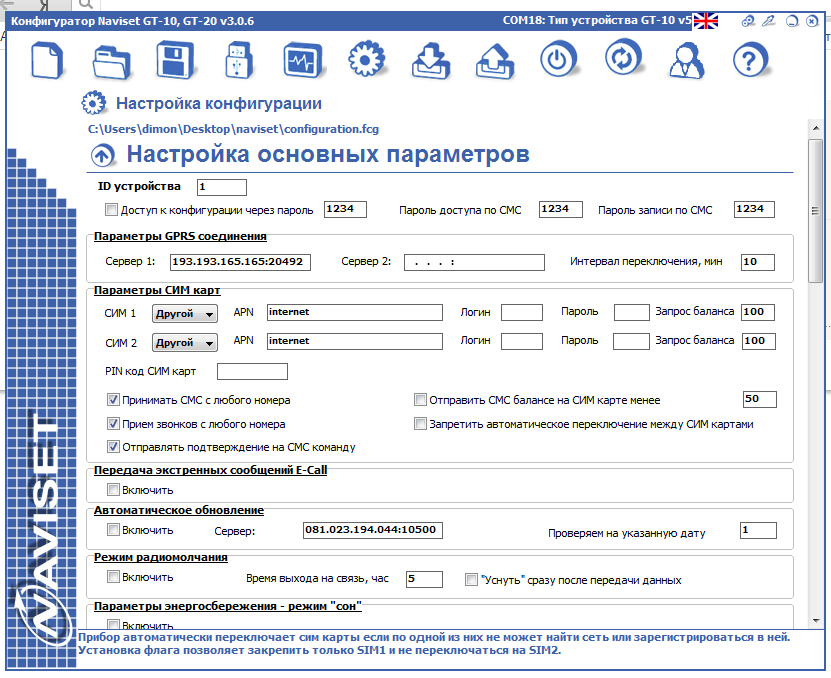

Кстати интересный момент ещё, на любом объекте, который создаём - подключение к серверу активно, координаты не шлёт и всё время показывает последнее сообщение 7дней23часов назад...уже 2месяца так.

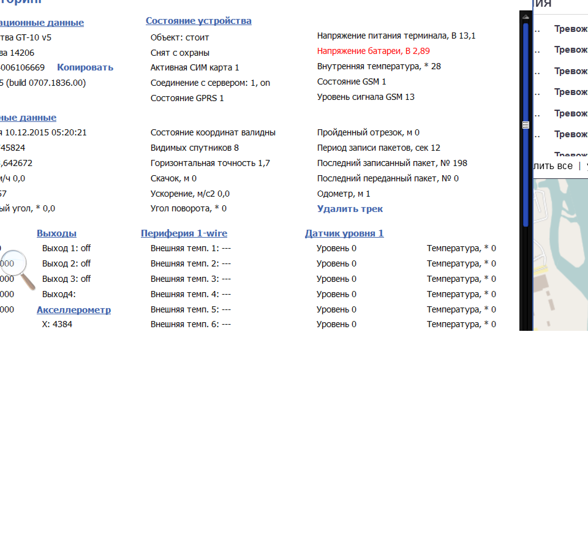

Либо что-то с конфигурацией - копать фильтрацию и чувствительность акселерометра.
Либо: умерла антенна, кабель спутниковой антенны, еще реже умер спутниковый модуль.

с конфигрутором 3_0 какая то непонятка.. плохо что он не унаследовал предыдущий конфигураторо.

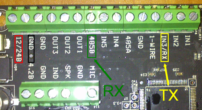

меня интересует проводное подклюение, к каким контактам цеплять дут 232-й.
Вот схема подключения датчика 232 к gt-10. Пока что внятная иллюстрация отсутствует... скоро поправим
Спасибо, датчик подключил! Разбираюсь с конфигуратором 3.0.
Следует предупредить что конфигуратор версии 3.0 в данный момент в статусе беты
Так что возможны некоторые проблемы. Если что то пойдет не так, сообщите нам пожалуйста, оперативно и быстро поправим
NavisetSupp
на какие проблемы обращать внимание ???
На любую нестабильную работу. Если вы пользуетесь конфигуратором версии 3.0, и заметили какую либо ошибку - пожалуйста сообщите нам, мы исправим это.

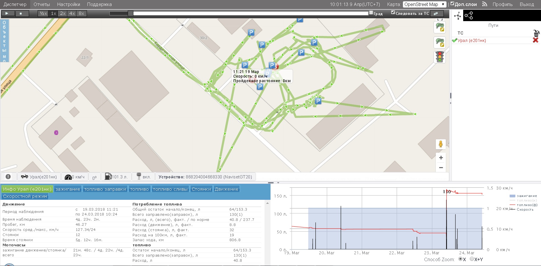

Другой вопрос. Детекция заправок на ГТ-10, конечная фаза заправки выпадает уже на движение. При этом выдача на ДУТЕ раз в секунду, каким образом избежать этого яления? Приго сконфигурирован пресетом "красивый трек".
Также было бы неплохо, чтобы выбор пресетов прибора был не в "тихую", когда не видишь настроек, а чтобы в окнах параметров отображались настройки пресета, и была возможность менять.
Уехали приборы, ожидайте.
Как я понимаю, у Вас в настройках Виалона выбрана опция "запрвки только на стоянках". Соответственно, Виалон обрабатывает только те события, которые произошли при нулевой скорости.
Чтобы получить информацию по топливу на стоянке более достоверной, Вам необходимо увеличить количество отправляемых событий, увеличив частоту событий на стоянке. По умолчанию, на стоянке события обрабатываются раз в 2 минуты.
Теперь вопрос по пресетам.
Все настройки отображены выше выбора пресетов. Вы их можете менять так, как Вам захочется.
И возвращаемся к вопросу топлива.
Как правило, заправка происходит не позднее, чем в первые 30 минут стоянки. Но при необходимости и это время можно поменять. Так вот, есть возможность в первые Х минут стоянки писать пакеты с N интервалом секунд, а далее переходить на Z секунд интервал записи пакетов (если Вы примените опцию "перейти в режим записи по событию после простоя", то интервал Z работать не будет, т.е. запись будет происходить только по событиям).
Учитывая, что автомобиль в движении находится, как правило, меньше, чем на стоянке, то эта опция позволяет увеличить частоту передачи данных в период заправки так, как это нужно, не увеличивая трафик на передачу данных при основной стоянке.
"Время перехода в режим "Стоянка" после остановки" - это значение определяет интервал времени после определения нулевой скорости, когда начнется стоянка и начнет работать таймер Х, описанный выше. По умолчанию, 60 секунд.

что за утилита представлена на скриншоте? Где ее взять?
Утилита выкладывалась по ссылке выше.
https://drive.google.com/file/d/0BxZIMp … sp=sharing - прямая ссылка.
принял, пробую пользовать.

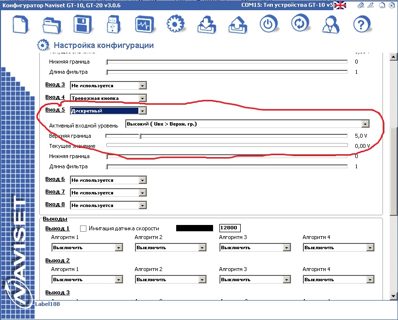

Господа производители, обратите внимание на проблему. Из последней партии у трех подряд приборов не работает аналоговый вход №2. Вероятно заводской брак.
Добрый день!
В нашу техподдержку обращались с этим вопросом?Вполне вероятно-неправильные настройки.
Обращались. Прибор был на столе, ничего не добились. Все таки я полагаю брак, либо снова глючный конфигуратор. Пользовались 3.06.

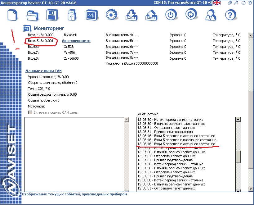

Также если используем IN5 в режиме "Дискретный", то в мониторе состояний при подаче, наблюдаем напряжение 0,001. Если же смотрим в разделе настройки входов, то там уровень входной не отображается. Границу уровня выставляем 5в.
Изображение 2. Надо искать баги в конфигураторе.
Все правильно. Дискретный вход - это или 0 или 1. Когда он переходит в состояние "Активный" в конфигураторе Вы видите 0,001. На сервере это будет 1.
Может, все-таки неправильно настраивали вход 2?
Это второй пример был, о некорректности конфигуратора. По какой причине мы не видим отображения значения напряжения в настройке входа 5, на изображении 1. Этот скрин сделан в момент когда уже подключено 12 вольт.
Есть ощущение что вы знаете об этой проблеме, но зачем то пытаетесь меня запутать. С приборами вашими работаем не первый год, видели все становление конфигураторов и т.д.
Вот тут стало понятнее, что вопрос именно к отображению на втором скрине. Да, округление идет до сотых, а меняется - как видно из первого скрина - тысячная. Это чтобы не перепутать с измерением напряжения в режиме аналогового входа.
Обсудил с инженером, исправит этот момент.

И очень хотелось бы видеть адекватные цифры напряжения на дискретном входе а не 0.001 и отображение на шкале напряжения, когда на него подается питание. В старых конфигураторах 2.84 все это было отображено корректно.
В случае вашей железной уверенности что со 2-м входом по аналогу на приборах и конфигураторе все в порядке, предлагаю вам записать это все на веб-камеру (подключение, настройку и отображение работоспособности) и выложить это на обозрение. У нас к сожалению на 3 случайным образом выбранных приборах аналоговый вход 2 не работает.
Отягощает обстоятельство оооочень длинный срок пребывания приборов у вас на диагностике и ремонте, по 2-3 месяца...
Наше видео с проблемой, лежит тут:
Так все таки, что со вторым аналоговым входом? Вопрос не решен, получается на приборе нет резерва по такому типу входов.
Да, проблему видим. Проверили у себя больше 20 приборов из разных партий. У всех 2-ой вход работает исправно.
Отправляйте приборы нам на экспертизу-будем разбираться.
Ок. Отсылаем один прибор, я думаю причина будет ясна, остальные такие же.
Наблюдаем странную логику фильтра аналогового входа. Установили фильтр "5", что обычно означает что будут браться 5 значений и делиться на 5, усредняя. Картина оказалась следующая, фильтр "5" просто поделил входное значения напряжения на "5". Вместо 3.5 вольта, стали видеть 0.7, что конечно привело нас в замешательство. Фильтр убрали, стало нормально.
Проверили - длина фильтра не влияет на отображение напряжения.
По таким вопросам лучше обращайтесь в техподдержку-там сразу запросят уточнения.
Форум все-таки не для того, чтобы писать, что у Вас что-то не получается.
А для чего форум если не для обсуждения технических вопросов? Я не исключаю что еще кто-то возможно столкнулся с такими же проблемами. Вот еще одна 306 конфигуратор не отображает дополнительных настроек по Иридиуму. В тех.отдел написал.
Отображает, просто теперь это размещено в "настройка основных параметров".
Просто если по каждому вопросу писать на форуме, то у читателей впечатление может сложиться неверное. То, что каким-то образом не разобрались, по разным причинам, может быть воспринято читателями как неисправность приборов - я это имею ввиду.
А писать в техподдержку можно и нужно. Зачастую, это поможет решить казалось бы неразрешимую задачу.
Добрый день! взяли на пробу 10 шт gt10 сделал прописку. прибор в режим работы встал и gps и gsm видно и в конфигураторе и по индикаторам на приборе но у себя на странице в виалоне он не виден. В конфигураторе видно что сервер не отвечает. Куда копать?
Как то мне стало сложно понимать новый конфигуратор. Вот как сейчас адекватно настроить тревожную кнопку? Раньше выбираешь дискретный вход, формируешь событие как тебе необходимо. Сейчас на входе 4 есть "Кнопка тревоги", что включает в себя эта функция? Какие пресеты ставит? Зачем она вообще? Какие пороги срабатывания? Почему, если есть некие ее пресеты они не отображаются как раньше соответствующими ползунками порогов?
Вобщем с переходом на конфигураторы и прошивки под 3.06 конфигуратор привычная почва просто выдернута из под ног, теряем много времени на настройки и совершенно необъяснимые феномены. Ранее при срабатывании тревожной кнопке в логе появлялось сообщение, а сейчас при пресете "Кнопка тревоги" ничего не происходит в логе.
Пока настраивайте как дискретный вход.
спустя 20 минут прописался!!!! вопрос закрыт
Naviset регистрируется по уникальному ID, который Вы должны самостоятельно прописать и на Виалоне, и в приборе.
На Ваших скринах видно, что ID прибора = 1.
Вам необходимо соблюдать порядок действий следующий:
1. при создании объекта на Виалон прописать ID прибора.
2. при конфигурировании прибора прописывать именно этот номер ID, который уже создали на Виалоне.
иначе может не получиться.

После простоя (например 3 дня прибор был отключен от всех сетей) невыходит на связь. никак.
в конфигураторе показывает что ПАКЕТЫ ОТСЫЛАЮТСЯ но куда они отсылаются непонятно...
помогает только одновременная смена ID на приборе и в виалоне...
ктонить сталкивался?
на приборах стоит автообновление, так что подразумеваем что прошивки последнии
помогает только одновременная смена ID на приборе и в виалоне...ктонить сталкивался?
а приходило ли подтверждение от сервера?
если да, то скорее всего отправлялись записанные пакеты. в таких случаях мы неоднократно замечали, что на Виалоне может не быть никаких признаков подключения к серверу, пока прибор не станет отправлять уже текущие данные. а смена ID скорее всего совпадение (или может трек из памяти удаляли). кстати, версию прошивки можно посмотреть в конфигураторе при удаленном подключении (что я полагаю Вы и делали).
что касается автоматического обновления - эту функцию применять с осторожностью. если по каким-то причинам пропадет питание в момент обновления, то прибор действительно может зависнуть. да и вопрос к трафику на сим-картах остается открытый - если все приборы раз в месяц будут обновляться.

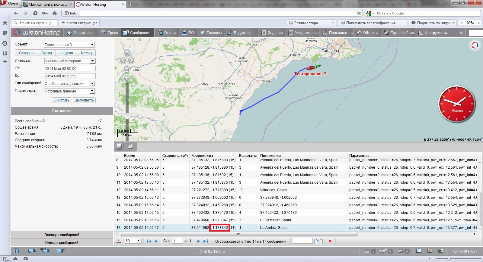

Отправили Iridium GT-10 в регату по теплым морям, и он стабильно шлет координаты вида: 36.690976,4292.1381 без флага валидности. Обе антенны на открытом пространстве, перед этим прибор тестировался в своих краях, отображение координат было адекватным.
С чем это может быть связано? Нет ли проблем в трансляции данных Iridium ?
Для решения этого вопроса Вы можете отправить запроос на support@gurtam.com, чтобы направить прибор на тестовый сервер. На тестовоми сервере можно будет проанализировать исходные данные от прибора и определить, связана ли данная проблема с алгоритмом разбора данных в Виалоне или нет.
вряд-ли настройка на тестовый сервер сейчас реальна, т.к. он сейчас находится в плавании по морям. Я так-же не уверен, что каким то образом на приборе реализована удаленная настройка по Иридиум. А сотовой связи там точно нет. Похоже придется дожидаться возврата прибора с этого морского похода, затем будем ждать пока сбросит весь объем данных который смог накопить.
В общем более всего похоже на сбой в работе прибора:
Status:575525879808(gsm:0;volt:13400;dout:0;din:0;not_valid); Lat:37.5892; Lon:4294.26; Speed:11; Height:0;
при этом прибор находится в Средиземном море, экватор не пересекали. Прибор перезагружали. Не помогает.
Пакет:
EB 53 E8 D5 01 13 A1 0A BD CD 64 53 50 67 3D 02 F5 D2 F4 FF 74 00 FF 0F 8E 02 FF FF 06 B3 33 14 10 00 00 DC 97 07 00 90 FE 00 02 50 C0 14 A1 0A DB CD 64 53 D0 68 3D 02 B7 D6 F4 FF 70 00 FF 0F 87 02 FF FF 06 1D 34 1A 10 00 00 36 98 07 00 00 FF 80 02 80 C4 15 A1 0A DB CD 64 53 D0 68 3D 02 B7 D6 F4 FF 70 00 FF 0F 87 02 FF FF 06 41 34 1A 10 00 00 36 98 07 00 B0 FD D0 00 00 BC 16 A1 0A F9 CD 64 53 3C 6A 3D 02 77 DA F4 FF 72 00 FF 0F 94 02 FE FF 06 1D 34 1A 10 00 00 8F 98 07 00 00 00 40 FC B0 CB 17 A1 0A 03 CE 64 53 B0 6A 3D 02 B7 DB F4 FF 72 00 FF 0F 60 02 FF FF 06 D6 33 1A 10 00 00 AD 98 07 00 E0 02 E0 FB 40 C8 18 A1 0A 05 CE 64 53 C8 6A 3D 02 F5 DB F4 FF 72 00 FF 0F B5 02 FF FF 06 FA 33 1A 10 00 00 B3 98 07 00 B0 FA F0 01 70 BF 19 A1 0A 23 CE 64 53 30 6C 3D 02 A2 DF F4 FF 6D 00 FF 0F 7F 02 FE FF 06 FA 33 1A 10 00 00 08 99 07 00 A0 FC B0 FD 50 CA 1A A1 0A 41 CE 64 53 94 6D 3D 02 33 E3 F4 FF 6B 00 FF 0F 6D 02 FE FF 06 1D 34 21 10 00 00 59 99 07 00 20 01 90 01 D0 BC 1B A1 0A 5F CE 64 53 F8 6E 3D 02 CE E6 F4 FF 6D 00 FF 0F 7C 02 FE FF 06 1D 34 21 10 00 00 AE 99 07 00 E0 FC D0 02 60 BB 1C A1 0A 7D CE 64 53 60 70 3D 02 6F EA F4 FF 6D 00 FF 0F 79 02 FE FF 06 FA 33 21 10 00 00 05 9A 07 00 70 00 B0 FC F0 C4 1D A1 0A 9B CE 64 53 C0 71 3D 02 30 EE F4 FF 70 00 FF 0F 86 02 FE FF 06 1D 34 21 10 00 00 5E 9A 07 00 00 FD 20 FF 10 C3 1E A1 0A B9 CE 64 53 30 73 3D 02 E8 F1 F4 FF 69 00 FF 0F 8F 02 FF FF 06 FA 33 27 10 00 00 B5 9A 07 00 60 FC 30 01 40 BE 1F A1 0A D7 CE 64 53 9C 74 3D 02 AA F5 F4 FF 72 00 FF 0F 80 02 FE FF 06 FA 33 27 10 00 00 0F 9B 07 00 20 00 D0 FD A0 C1 20 A1 0A F5 CE 64 53 04 76 3D 02 5D F9 F4 FF 6D 00 FF 0F 89 02 FD FF 06 1D 34 27 10 00 00 68 9B 07 00 20 FF D0 FE 90 C4 21 A1 0A 13 CF 64 53 AC 77 3D 02 FC FC F4 FF 74 00 FF 0F 18 02 FD FF 06 41 34 27 10 00 00 C1 9B 07 00 F0 FF B0 02 60 B4 22 A1 0A 31 CF 64 53 C4 79 3D 02 31 00 F5 FF 69 00 FF 0F EB 01 FE FF 06 FA 33 2D 10 00 00 19 9C 07 00 B0 FC 90 FF F0 C3 23 A1 0A 4F CF 64 53 FC 7B 3D 02 4C 03 F5 FF 70 00 FF 0F 06 02 00 00 06 41 34 2D 10 00 00 72 9C 07 00 60 FC D0 03 00 BA 24 A1 0A 6D CF 64 53 1C 7E 3D 02 72 06 F5 FF 6F 00 FF 0F E0 01 00 00 06 D6 33 2D 10 00 00 CC 9C 07 00
Сообщения от Иридиум приборов отправляются на наш сервер SAT2IP, расшифровываются, и затем эмулируются и передаются на Ваш сервер.
Наша системы диагностики позволяет в любой момент времени выгрузить уже накопленные данные на любой сервер мониторинга. Фактически, получается двойное сохранение данных.
Мы выгрузили сообщения по этому объекту на наш сервер Виалон.
Результат - проблем не выявлено. Координаты имеют отрицательное значение.
По всей видимости, Ваш сервер принимает их неправильно, отсюда и отсутствие позиции.
При необходимости, мы можем повторить отправку этих же данных на Ваш сервер.
Выгрузить все данные Вы сможете как через GSM сеть (автоматически выгрузятся, если стоит сим-карт, приоритет передачи данных по GSM), так и через кабель USB, когда объект будет у Вас.

Предлагаю разработчикам "Нависет" пересмотреть секцию конфигуратора где выбирается протокол 0, 1 или ЕГТС, интуитивно непонятно что ты делаешь, "комплектуешь" общий протокол из микса трех, настраиваешь все три "на всякий случай" или таки выбираешь один который и работает. Вообще непонятно для чего нужен протокол "0".
Выбор протокола лучше делать не выпадающим меню, а какой нибудь радиокнопкой.
Добрый день.
Протокол 0 - старая версия, протокол 1 - новая версия, для экономии трафика необходимо использовать версию 1.

Столкнулся с проблемой подключения GT-10 к серверу Wialon. Версия прошивки 35. В окне "Мониторинг" кофигуратора (версия 3.0.4) видно, что gprs сессия поднята, сигнал gsm в норме, коннект с сервером есть. В окошке "Диагностика" пишет: Нет подтверждения от сервера. Пробовал заводить и на про* и на хостинге. Картина одна.
Вот лог:
13:29:43 - Соединение с сервером 1
13:29:43 - Соединение с сервером установлено
13:29:44 - Отправлен пакет заголовка
13:30:14 - Нет подтверждения от сервера
13:30:15 - Отправлен пакет заголовка
Стучится в порт 20492.
Кто-нибудь сталкивался с подобной проблемой ? Может быть проблема - в скриптах? Судя по данным, прибор ругается именно на молчание сервера.
Onliner Проверьте ID объекта в Wialon и тот ID что высылает прибор. Желательно перенаправив на id.wialon.net (инструкции там же)
Если ничего не получится, сообщите на hw@gurtam.com логин пользователя в Wialon и ID проблемного прибора.
yavi, благодарю, за помощь. Оставил прибор на столе на пару часов, прихожу - смотрю данные приходили на сервер, но по imei. Перенаправил на id.wialon.net, там данные пошли по произольному id (которой я не менял). Интересная ситуация)). Перенаправил на про*, сейчас все хорошо) . Еще раз, спасибо!
не так давно производитель добавил возможность ставить вместо ID на сервере IMEI. IMEI приоритетнее. Периодически с таким сталкивался - помогает удаление объекта и создание нового с IMEI, а потом уже трекер включать.

Как-то можно убрать всю фильтрация по смс или tcp на приборе? Накатили прошивку, прибор теперь стоит на одном месте а двигатель "ездит" по моточасам.
Добрый день! Подключаю gt10 к конфигуратору а он просит активацию через сервер. Кто знает какой адрес надо прописать для активации.
Коллеги подскажите терминал NAVISET GT-10 принимает СМС команду на смену сервера отвечает на нее но на связь не выходит чего ему не хватает может есть какая СМ команда для применения настроек?
команда; COM3 1234,193.193.165.165,20492
Дополнительных команд "активации" предыдущих команд нет. Если пришел ответ о смене сервера значит команда прошла.
Запрашивайте состояние: COM0 1234
ответит что с ним происходит. Возможно вам надо еще установить точку доступ сим-карты.
