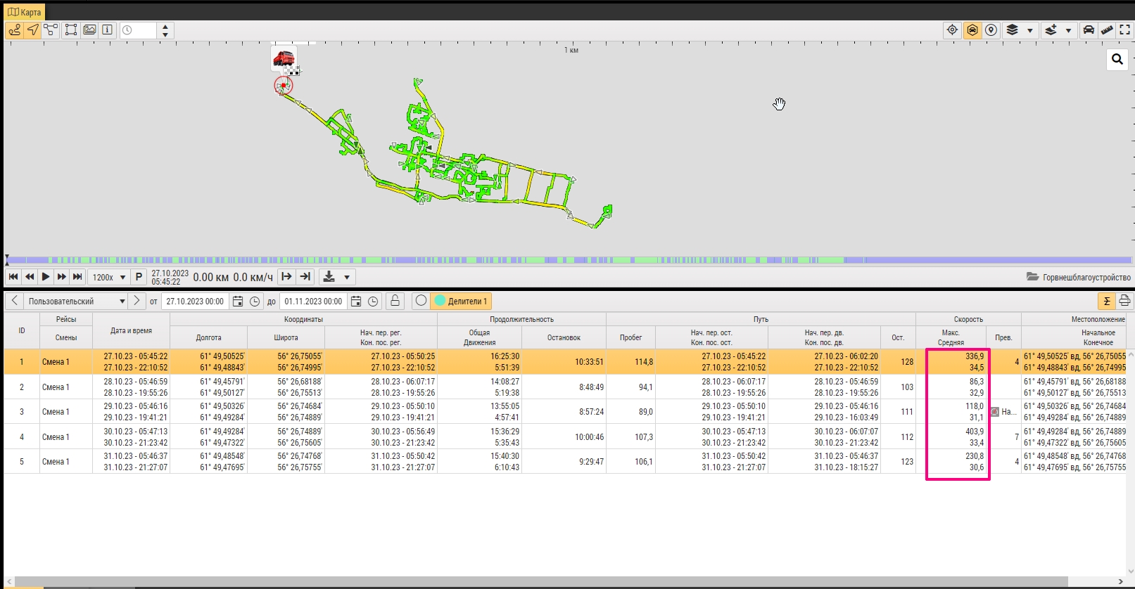

Конечно я не обижаюсь, как и вы smile
Прекрасно понимаю, что все приборы кроме  фиксации координат шлют массу других параметров, в том числе и флаг состояния акселерометра. Мне просто не совсем хотелось описывать полный алгоритм, по этому в моем случае акцент был сделан  именно на фиксацию координат.
Софт конечно же практически любой сейчас умеет обрабатывать флаги и валидировать координаты, это уже совсем не новшество.
Пони конечно бегают по кругу, но в ПО Автогаф я до сих пор наблюдаю этих самых ПОНИ, по кругу smile))  Вы уж простите зацепило снова.
Просто напомню: пакеты в протоколе ЕГТС, отправленные например прибором СМАРТ 24хх,  да собственно и не важно, хоть ретранслятором из виалона в ПО Автограф  по ЕГТС, в любом из перечисленных вариантах ПО Автограф не корректно рассчитывает скорость, а может и не научилось до сих пор, не могу сказать, тема эта поднималась уже давно, но пони и ныне там smile) Вот как то так, про ПОНИ навеяло, что они топчутся и топчутся с этим ЕГТСом и отображением  скорости в истории объекта то как первую космическую, то как у истребителя:)) Вы уж простите smile

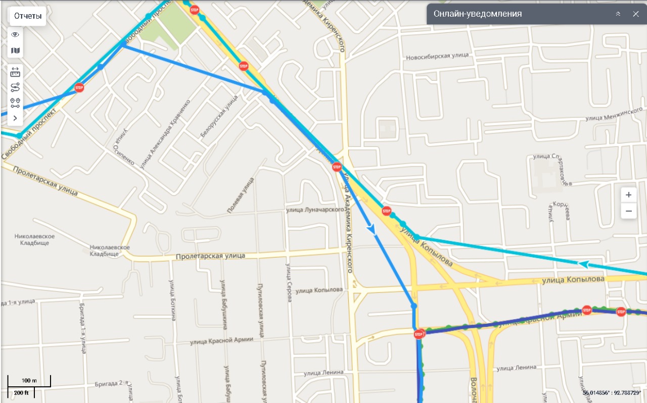

Всем привет,
подскажите, как скорректировать срезы в треке прибора "Автограф", при использовании "Адаптивного" режима в настройках прибора?
По возможности напишите пожалуйста в формате команды TCP /  SMS чтобы можно было отправить на прибор,

Очень похоже на пропуск координат после перезапуска прибора (например - при заводке автомобиля). Проверьте состоянике АКБ и точки подключения.
