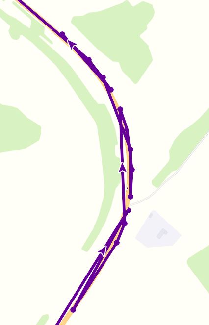

Добрый день! Прибор автограф gsm периодически начинает петлять, выглядит так, как будто пакеты обрабатываются не в правильном порядке. Подскажите в какую сторону копнуть?
Abbot эти несколько сообщений случайно не с одним временем регистрируются? лучше напишите на hw@gurtam.com подробности, посмотрим логи
группировка сообщений на терминале настроена?
