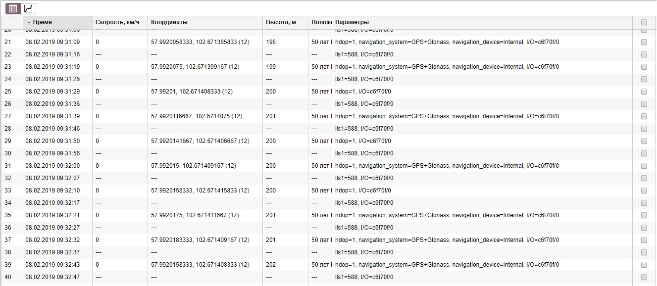

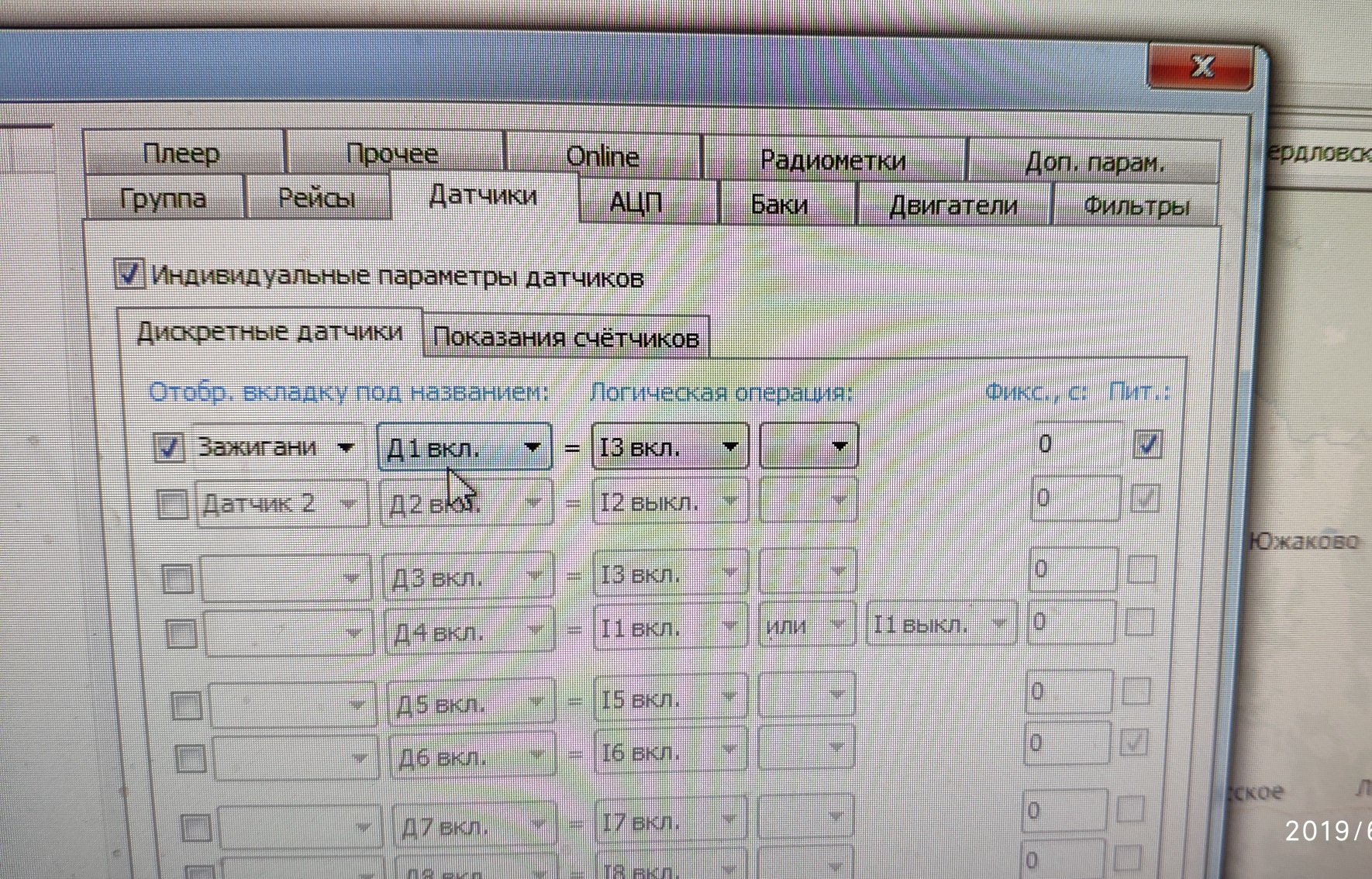

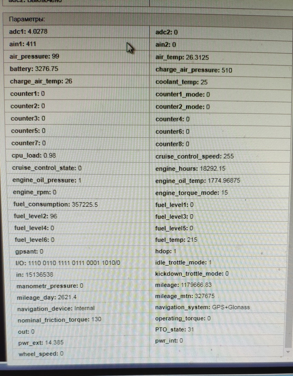

Товарищи, помогите вычислить зажигание! В программе автографа зажигание приходит! В Виалоне не виже изменений по входам ((
Скрины з виалона и Автографа прилагаю.

Вы дискретную маску IO смотрите, там есть.
1,425
АвтоГРАФ GSM
Re: АвтоГРАФ GSM
SanderAMC подскажите как её расшифровать эту маску?
