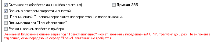

как отсеять это на автографе?
Галочка фильтрация при стоянке не помогла!
У вас зажигание подключено?

Думаю если подключите и настроите в конфигураторе (закладка движение и остановки) контроль по входу, то всё будет отлично.
а если по входу 7 настроить, подача плюса ,состояние какое установить масса(-) или питание (+)?
1,198
АвтоГРАФ GSM
Re: АвтоГРАФ GSM
Выбираете масса, т.е. при выключенном зажигании напряжения на входе нет...
И в поле - передача данных на остановке установите 0
т.е. Данные при стоянке вообще не будут передаваться?как понять что объект онлайн?
1,200
АвтоГРАФ GSM
Re: АвтоГРАФ GSM
Данные будут последними, они просто не будут обновляться, тем самым вы исключите данный разброс на карте...
