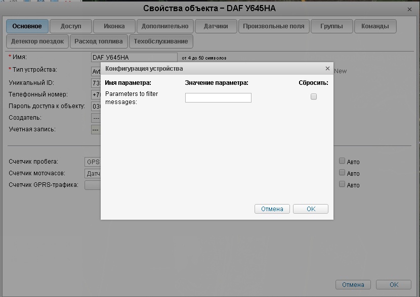

Константин, проконсультируйте, пожалуйста, какой параметр необходимо указать в окне настройки, чтобы фильтровались данные по координатам?
Блоки 5-ти значной серии.

1. Сообщите, пожалуйста, первые две цифры серийного номера, т.к. от этого сильно зависит функционал блоков
2. Вопрос скорее должен быть адресован в Гуртам, что бы они указали, какой именно параметр там допустим для наложения фильтрации. Как правило - это дискретный датчик, регистрирующий факт запуска двигателя(включение зажигания, ДАДМ и т.п.)

Llirik81  для примера блок 73***
Да, я то же думал про дискретный датчик, но тут встает вопрос прописывать датчик как параметр "inX", "adc" и т.д. из предлогаемого виалоном списка. Или же вносить параметр в исходном виде:  "I/O=feff3e/0"

spysim  рекомендую прописывать в виде InX или ADC.
