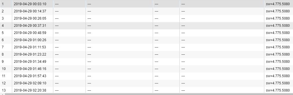

yavi Добрый день, не было ли изменений на сервере за последнее время?
Готовимся к сезону, подключаем устройства которые в прошлом декабре успешно работали,
сегодня только поднимается коннект до сервера, терминалы шлют строку инициализации, видимо не получают ответа, перезагружаются по таймеру, опять отправляют строку инициализации и так по кругу,
сбой имеет системный характер, 6устройств ведут себя одинаково, для примера:
351835021066695
357039040144615
  • Gelix-2
  • Gelix-2
72
Gelix-2
Re: Gelix-2
wuwku Полностью сырые данные мы не можем посмотреть на основном сервере, но в обычных логах так и видим что шлет только версию прошивки (без координат и др. полезной информации).
Ну и вроде как время сообщения нормальное. Параметр sw регистрируется как отдельное сообщения. Т.е. варианта 2: прибор старый, поломался после rollover, а сообщение с sw шлется  отдельным типом пакета со временем из внутренних часов (не зависимо от GPS).
Либо поломалось нечто другое smile
Серьезных изменений в скрипты не вносилось несколько лет. Если хотите проверить сырые данные,  напишите на hw@gurtam.com, будем проверять на отладочном.
Viktor Yarovenko
Business Analyst
Wialon

yavi  благодарю за наводку!
решили проблему, возможно не без потерь в качестве.
Может быть есть еще пионеры мониторинга, работающие с творением Михаила Соловьева,  поделюсь решением:
&set.[<psw>.]date=<DDMMYY>,<HHMMSS>   вручную устанавливаем время на трекере командной, деньмесяцгод, часыминуктысекунды
&set.log=,a  отключаем внутреннюю проверку контроллером координат на вадность
&set.save  сохраняем изменения
возможно после иногда будут заходить левые координаты, например пересечение экватора за минуту и обратно, но это надо уже в Виалоне фильтровать.
ps
после проведения вышеописанной один из 4х контроллеров после команды на сохранение сбрасывает время на 2003г и теряется,  значит проведенные мероприятия только до первой перезагрузки, например при потере gsm.
