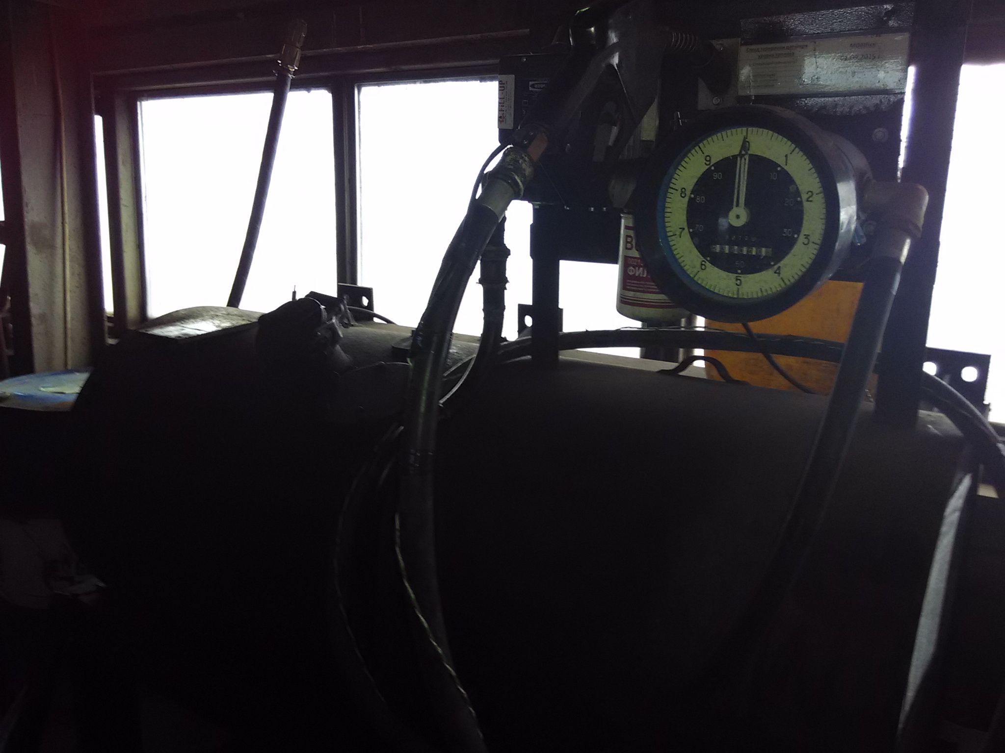

Теперь и по 5л не страшна тарировка))
P.S.
Наш "переносной" комплекс..))
P.S.

Можно поподробней про устройство?
1. Какой расходомер используете?
2. Какую-то развязку при подключении импульсного выхода расходомера к входу ардуины делали?
3. Каким образом девайс работает? Полностью автоматически?
1. Расходомер обычный китайский http://www.aliexpress.com/item/Full-Cop … 31136.html (брать что-то более дорогое для работы на средства из собственного кармана я не готов))..)
2. Никакой развязки нет, импульсный выход с расходомера(выдает не больше 5В, но и питается расходомер от зарядника с выходом 5В) на прямую цифровой вход ардуино, развязана диодом только масса между ардуино и AC\DC (но это так на всякий случай).
3. Заливка происходит автоматически (ардуино вкл., выкл. насос), все необходимые настройки перед этим в скрипте заливаются в ардуино (кол-во импульсов на нужный литраж заливки, промежутки времени между заправками). Больше ничего автоматически не делается, после данные тарировки смотрю и забиваю ручками))....
Впринципе такой девайс не нужен, если тарируется бак правильной формы, большими порциями топлива ( у нас обычно по 50л), на бак 350л уходит минут 20.....а вот на тарировку по 5л уходит часа 1.5-2....тут сам бог велел автоматизировать сей процесс))
