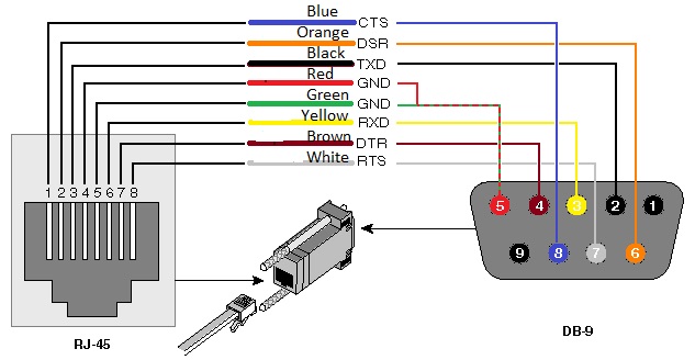

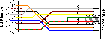

Друзья!
Оригинального кабеля для FM4100 нет.
Помогите с распиновкой!
Что нашел в инете-не то.
  • Teltonika FM4100
  • Teltonika FM4100

350
Teltonika FM4100
Re: Teltonika FM4100
Athom!
Огромное спасибо.
Нашел аж 4 разновидности распайки-не одна не подошла.
