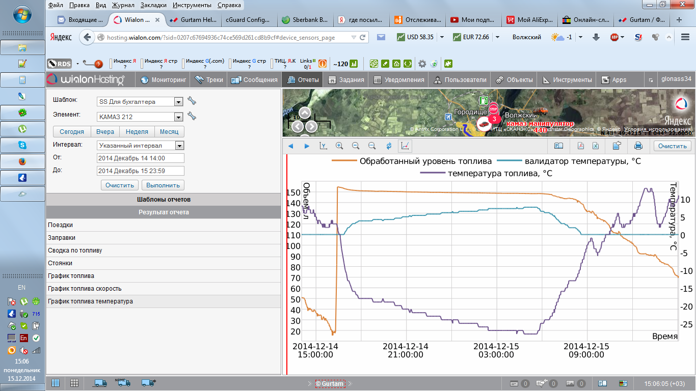

Нас сейчас кстати тоже беспокоят такие поведения ДУТ когда уровень плавненько падает до 0 или околонулевого значения, долго на нем держится а потом также плавно восстанавливается. И это происходит при резком понижении температуры зимой. В прошлом году мучились все, в этом году этой зимой опять тоже самое. Производители Омникомм говорят что напрямую температура не влияет. Из вариантов причин ими предложенных более менее подходит плохой контакт, который при похолодании может вызывать падении частоты (ДУТы аналогово-частотные работают по частоте).Вот график. У кого есть подобная проблема?
