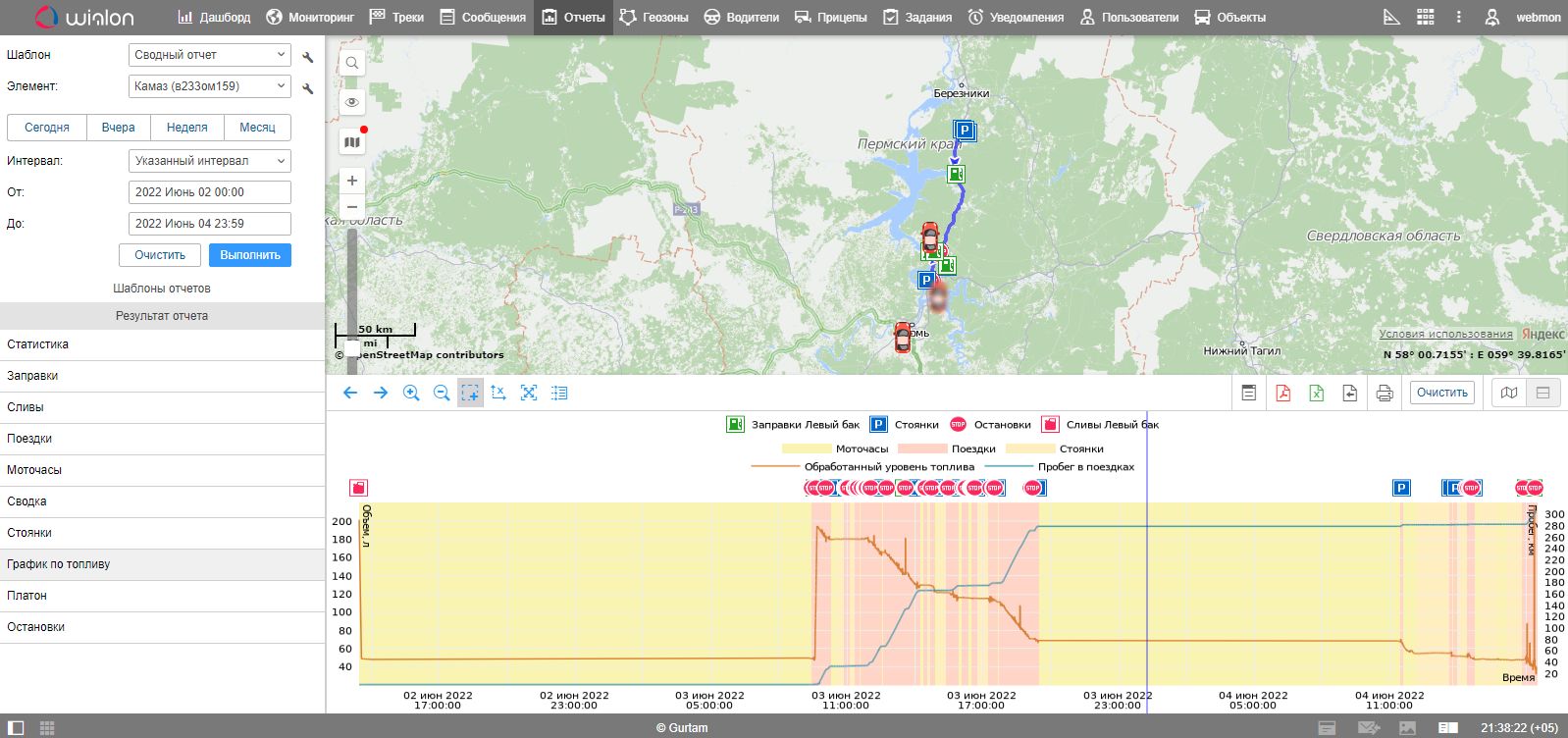

Здравствуйте, у меня возникла проблема с отчетом: если брать отчет за первый промежуток времени, то отображается слив на 150 литров
Отображение слива в отчете
а если делать отчет за больший промежуток времени, то слив не отображается.
Машина в это время стояла, и в баке не могло быть 150 литров на тот момент когда был слив. Подскажите, пожалуйста, в чем тут проблема.

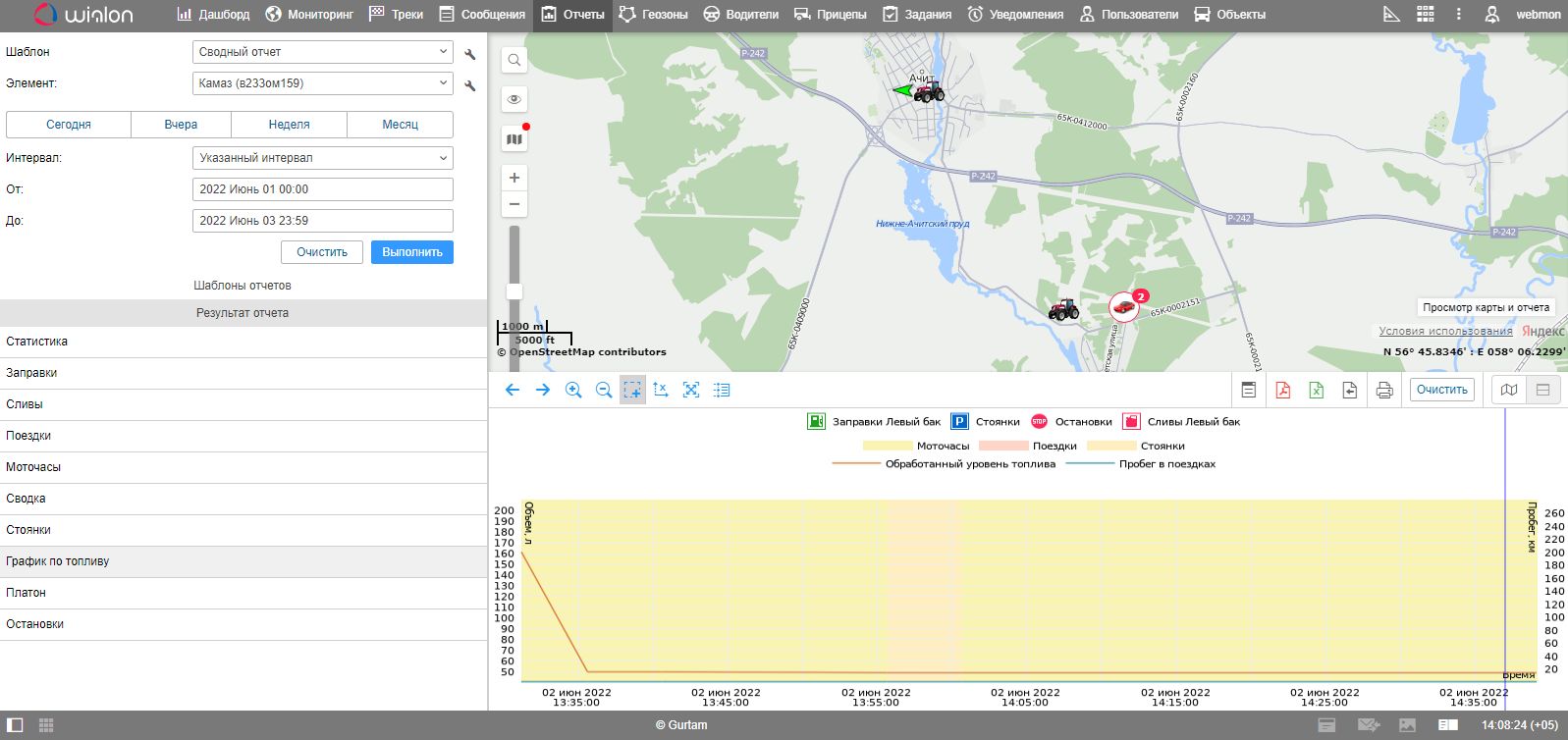

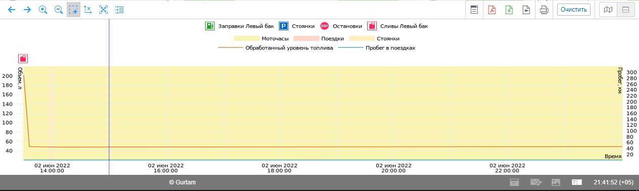

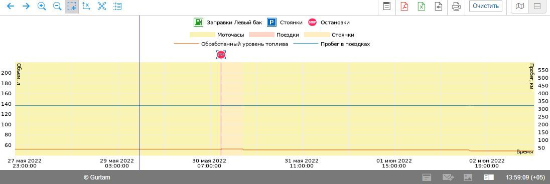

С 2.06 на 4.06 сделайте отчёт с графиком неотфильтрованного уровня
(edited by fedor 22/06/2022 20:06:48)
Re: Отображение слива в отчете
Вот отчет со 2 июня

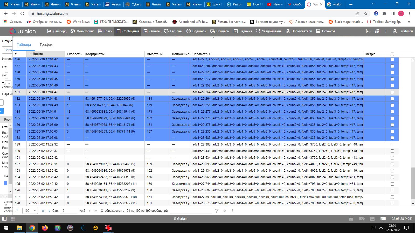

Fuel1=4095 выглядит как замыкание ДУТ
И вам надо в свойствах графика в отчете вместо/помимо "обработанный уровень топлива" выбрать просто "уровень топлива", чтобы видеть то, что реально приходило, а не то, как Wialon посчитал

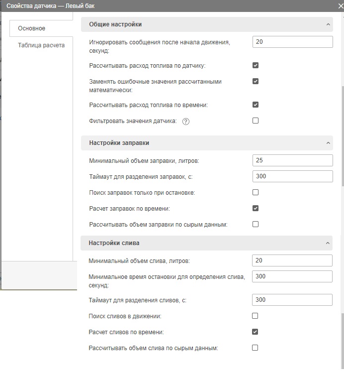

Здравствуйте!
Изменение значения датчика может попадать на окончание интервала одного отчёта и на начало интервала другого отчёта.
В Wialon используется фильтрация, которая берёт несколько сообщений до и после выбранной точки, чтобы определить обработанный (отфильтрованный, сглаженный) уровень топлива в этой точке. Если рассматриваемая точка находится к конце/начале интервала отчёта, то фильтрация/сглаживание будет выдавать другой результат, чем если бы эта же точка находилась в середине интервала отчёта.
Если обсуждаемое значение является неверным (связано с замыканием ДУТ), то это значенеи стоит исключить из последующей обработки с помощью нижней или верхней границы в таблице расчёта датчика. В таком случае это значение не будет учитываться в отчётах при любом интервале построения отчёта.
Если же это было не ошибочное значение, то тогда рекомендуется выполнять отчёт за интервал, который включает небольшой запас по времени до и после (размер этого "буферного интервала" зависит величины степени фильтрации в ДУТ, то есть чем больше фильтрация, тем больше должен быть этот запас).
