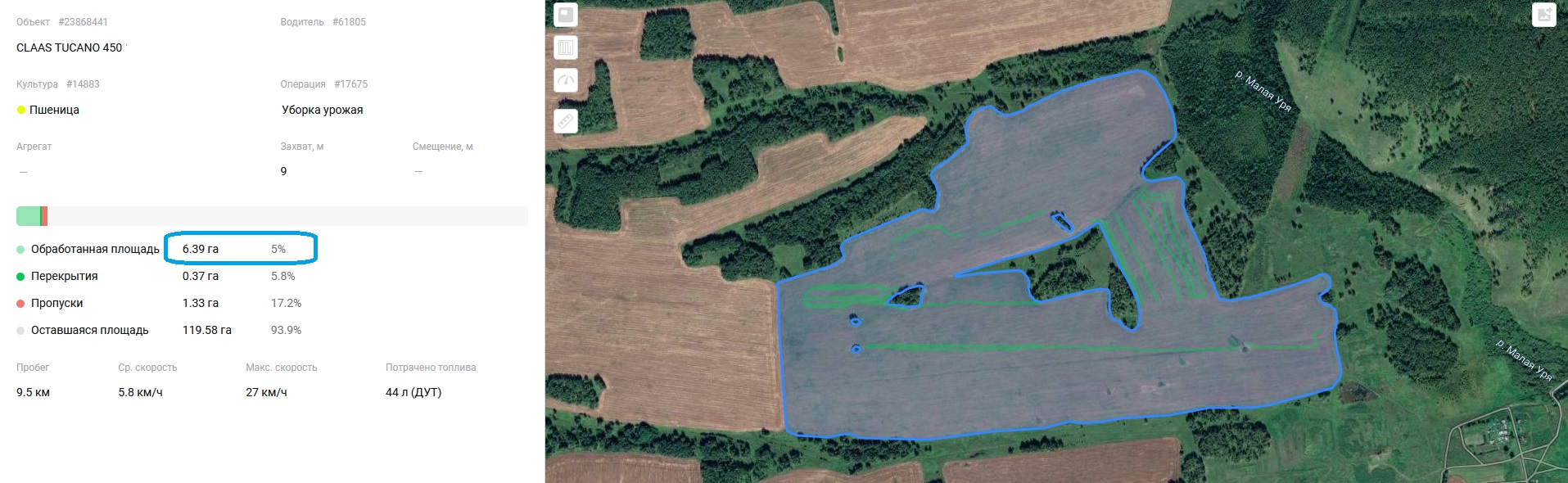

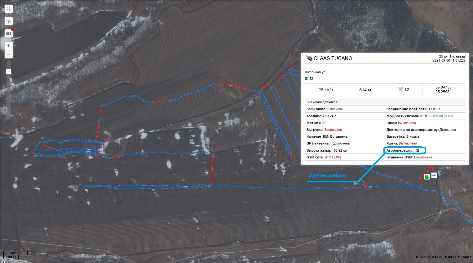

Вариант первый:
3. Произвольный цифровой датчик "Агрооперация" 0/1 (Вкл./Выкл.)
    По параметру датчика "Высота жатки" с таблицей расчёта 10см.-42см. это 1, остальные интервалы (0-10см. и 42-150см.) это 0
    Валидатор - датчик "Жатка" (Проверка на неравенство "0")
На первый взгляд всё правильно, датчик работы будет включен если жатка работает и высота в пределах 10 - 42см.
Но при детальном анализе выяснилось что при такой конфигурации датчика если жатка Выкл. то датчик работы принимает значение Н/Д (Нет данных) и такой трек считается где-то как с включенным датчиком работы, где-то как с выкл.
Итог на скринах Wialon и Hecterra

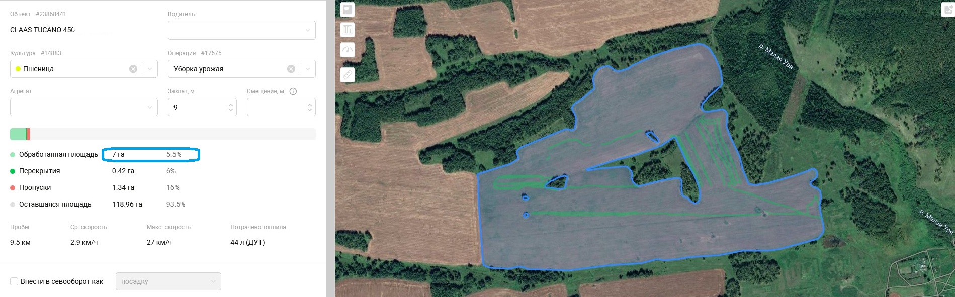

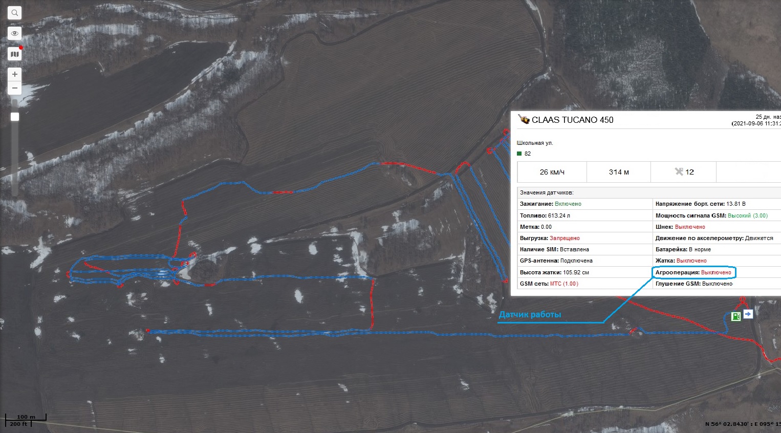

Вариант второй:
    Валидатор - датчик "Жатка" (Заменять датчик валидатором в случае ошибки)
На этот раз всё правильно, датчик работы будет включен если жатка работает и высота в пределах 10 - 42см.
Ньюансы датчика работы (Wialon+Hecterra)Ньюансы датчика работы (Wialon+Hecterra)
К слову при правильной настройке расчёт обработанной площади становится максимально точным и перекрытия и пропуски снижаются до сотых долей Га.
