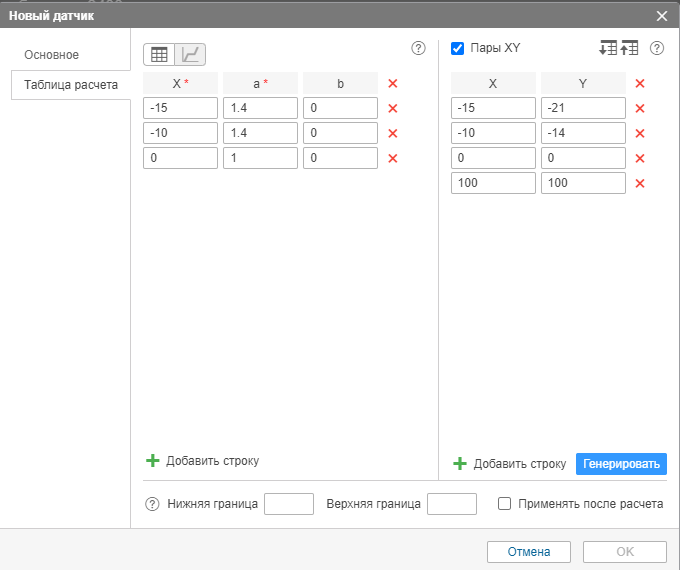

Стоит датчик температуры, плюсовую температуру показывает без погрешностей, минусовую с погрешностью, но коэффициент можно подобрать. Подскажите, можно ли реализовать условие: если показатель плюсовой то ничего не делаем, если показатель минусовой то умножаем его на коэффициент?

Тарировочная таблица называется.

Вот пример расчета температуры

если температура в пакете требует расчета, нужно подбирать соответствующие значения.

nikitin.tmt пишет:
Комментарии выше абсолютно верны.
Если требуется использовать один коээфициент на всём интервале, то сделать это проще всего через формулу в строке "Параметр".
Если же коэффициент различается в зависимости от интервала значения, то можно попробовать как-то схитрить через валидацию, но гораздо проще использовать таблицу расчёта.
Например, на скриншоте выше до 0 используется коээфициент 1.4, а после 0 -- коэффицент равный 1.
