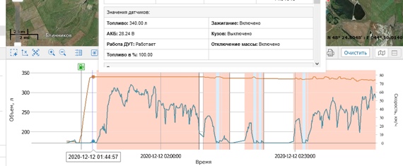

Добрый день. Товарищи, помогите пожалуйста разобраться. Существует проблема с верхней зоной датчика. Водители заправляют полный бак,в  таррировочной таблице стоит 340л. при баке 350л. Камаз 6890 KZ. Обслуживающая компания устанавливает датчики на бак таким образом, что при заправке до горловины, верхняя зона датчика не определяет топливо . (Скрины прикладываю). Происходит движение ТС без расхода определённое время . В организации система недавно и такая проблема постоянно присутствует .
Обслуживающая компания утверждает, что данную проблему можно устранить, только поднятием датчика.
За весь прошедший период такие заправки привели к глобальным проблемам сведения ГСМ.
Вопроса 2:
1- корректно ли стоят датчики ?
2- есть ли метод, чтобы выгрузить и определить по таким единицам , сколько Км . Тс двигались без расхода? ( кроме метода анализа графика с переносом отрезка времени на трек ) . Это займёт очень много времени т.к. проблема запущена .

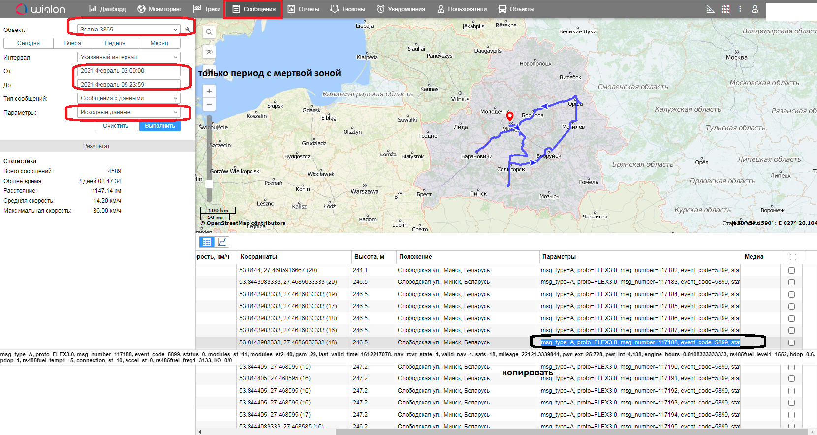

Не, зайдите в Сообщения - Исходные данные и за этот промежуток когда мертвая зона скопируйте необработанные сообщения с трекера

Как вариант, неправильно откалиброван датчик по состоянию - полный. Уровень полного занижен.
В качестве "бреда" ) конечно, но если дут обрезали и не откалибровали )
На камазах не замечено, что при заправке до всклей, датчик не видит верх.

Для бака камаза 350л, вообще без вариантов. Вывод только 1 - криво настроен ДУТ. Как криво установить ДУТ на такой простой бак не представляю себе. Он банально не верно "забит" до полного.
Вызывайте умельцев, комиссию. Вынуть ДУТ и в трубу с ГСМ. он будет "полным" по значениям и при этом должен быть не весь погружен в топливо.
Бывает такое когда его погружают до прилива у "башки" или не доливают ГСМ в трубу настраивая партиями - и так сойдёт. Еще вариант это смена, сильная смена качества ГСМ.. Было такое когда завезли тухляк с этанолом бадяженный.

вот это скопируйте сюда, несколько штук. после заправки и когда уровень начнет снижаться

После заправки :
msg_type=A, proto=FLEX1.0, msg_number=1811696, event_code=6080, status=0, modules_st=169, modules_st2=32, gsm=15, last_valid_time=1606920959, nav_rcvr_state=1, valid_nav=1, sats=18, mileage=158901.765625, pwr_ext=28.182, pwr_int=4.162, adc1=0.048, engine_hours=106.994722222, rs485fuel_level1=4095, I/O=0/0
Без расхода:
msg_type=A, proto=FLEX1.0, msg_number=1811711, event_code=5897, status=0, modules_st=169, modules_st2=32, gsm=19, last_valid_time=1606921102, nav_rcvr_state=1, valid_nav=1, sats=13, mileage=158901.84375, pwr_ext=28.158, pwr_int=4.162, adc1=0.043, engine_hours=106.994722222, rs485fuel_level1=4095, I/O=0/0
msg_type=A, proto=FLEX1.0, msg_number=1811720, event_code=5899, status=0, modules_st=169, modules_st2=32, gsm=22, last_valid_time=1606921225, nav_rcvr_state=1, valid_nav=1, sats=9, mileage=158901.96875, pwr_ext=28.181, pwr_int=4.162, adc1=0.048, engine_hours=106.994722222, rs485fuel_level1=4095, I/O=80/0
msg_type=A, proto=FLEX1.0, msg_number=1811729, event_code=5893, status=0, modules_st=169, modules_st2=32, gsm=11, last_valid_time=1606921294, nav_rcvr_state=1, valid_nav=1, sats=21, mileage=158902.34375, pwr_ext=28.21, pwr_int=4.162, adc1=0.038, engine_hours=106.994722222, rs485fuel_level1=4095, I/O=80/0
msg_type=A, proto=FLEX1.0, msg_number=1811740, event_code=5892, status=0, modules_st=169, modules_st2=32, gsm=14, last_valid_time=1606921367, nav_rcvr_state=1, valid_nav=1, sats=21, mileage=158903.71875, pwr_ext=28.218, pwr_int=4.162, adc1=0.048, engine_hours=106.994722222, rs485fuel_level1=4095, I/O=80/0
Пошел расход:
msg_type=A, proto=FLEX1.0, msg_number=1811879, event_code=5892, status=0, modules_st=169, modules_st2=32, gsm=17, last_valid_time=1606922903, nav_rcvr_state=1, valid_nav=1, sats=21, mileage=158916.359375, pwr_ext=28.247, pwr_int=4.163, adc1=0.038, engine_hours=106.994722222, rs485fuel_level1=4095, I/O=80/0
msg_type=A, proto=FLEX1.0, msg_number=1811884, event_code=5893, status=0, modules_st=169, modules_st2=32, gsm=13, last_valid_time=1606922935, nav_rcvr_state=1, valid_nav=1, sats=21, mileage=158917.140625, pwr_ext=28.246, pwr_int=4.163, adc1=0.043, engine_hours=106.994722222, rs485fuel_level1=4069, I/O=80/0
msg_type=A, proto=FLEX1.0, msg_number=1811952, event_code=5893, status=0, modules_st=169, modules_st2=32, gsm=17, last_valid_time=1606923510, nav_rcvr_state=1, valid_nav=1, sats=19, mileage=158927.921875, pwr_ext=28.196, pwr_int=4.164, adc1=0.043, engine_hours=106.994722222, rs485fuel_level1=4024, I/O=80/0
12
Мертвая зона ДУТ . Движение без расхода.
Re: Мертвая зона ДУТ . Движение без расхода.
Тут весь период в принципе выгружен с заправки до расхода.

жаль, терминал необработанную частоту вместе с уровнем не передает. не получится удаленно решить проблему.

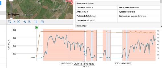

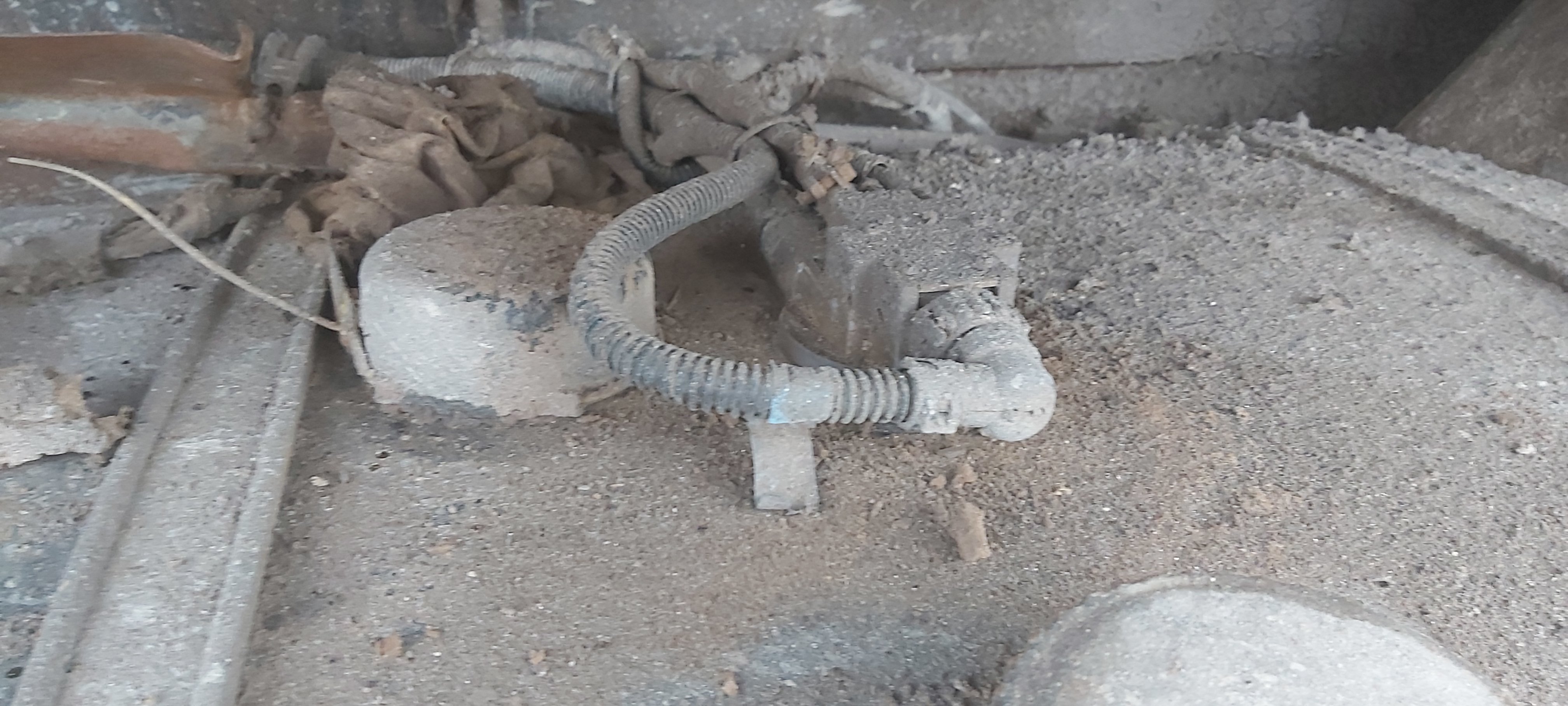

Вот так стоит датчик и в таблице верхний показатель 340

Вы можете точку 4094 задать как 340, точку 4095 как 350, но я рекомендую фейк тарировку растинуть литров с 435. В таком случаи данные по заправкам и как следствия по росходу будут верные, а переход от фейковых данных к реальным будет плавным , а значит детектирования слива мало вероятно.

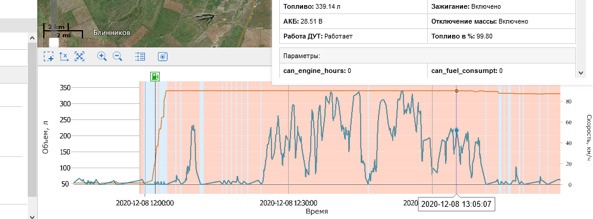

Скорее всего топливо в бутылке установщика сильно отличалось от вашего. Гост и евро солярка, как вариант. У нас есть клиенты, у которых нужно наливать в бутылочку именно их шмурдяк.

На этих баках наоборот в центре сверху получается воздушная прослойка, в которую залить топливо крайне проблемно...

Обслуживвющая компания утверждает, что такая таррировка, потому что ДУТ не достает до дна . Типо там мёртвая зона . И по этому закладывает туда 10л. Соответственно и таррировка до 340. Но я не понимаю , сегодня свел данные по 1 машине за 15 дней , которая работает посменно и расстояние поле заправки  без расхода начинается от 2 км до 54, при заправке полного бака . Средняя цифра 30км. За 15 дней по норме если считать, это 160л . Топлива . Руководство требует объяснений .

Мертвая зона внизу это когда обьем в виалоне постоянный при низком уровне. У вас тоже самое на полном баке, значит мертвая зона в верху датчика, при тарировке бака не залили до полного либо поменялись свойства топлива (либо датчика). Надо подключаться к каждому такому датчику ноутбуком и править.

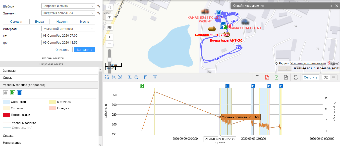

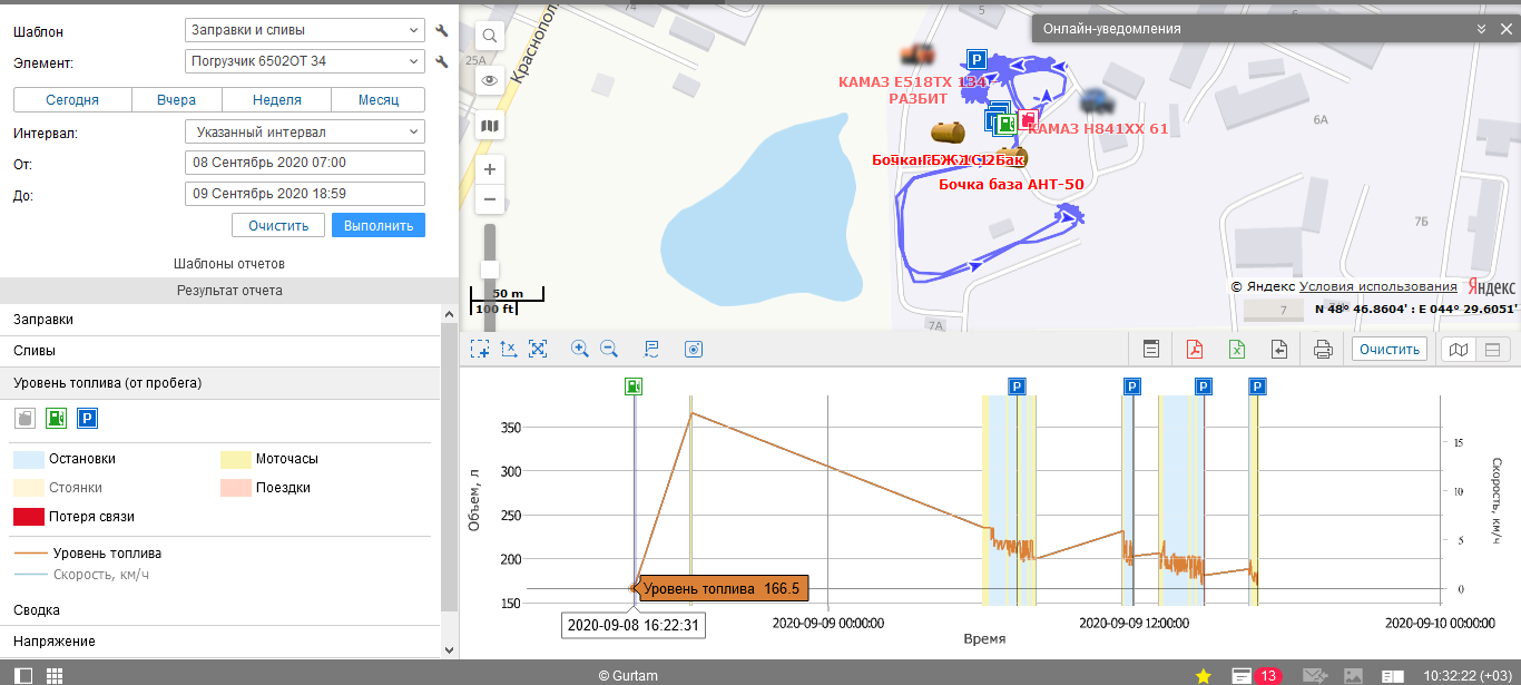

Товарищи, снова обращаюсь с проблемой, которую никак не могут прокомментировать обслуживающая компания.
Проблема заключается в следующем: Данные из Wialon  привязаны к 1С:УСО .для внесения путевых листов посменно.
Смены делятся нас 7:00-19:00 и соответственно с 19 до 7 - из Wialon также данные вытягиваются по этому периоду.
Так вот проблема следующего характера, помимо того, что водители начинают работать раньше смены или заправляются не в свои  смены а заправки пишут себе и их не видит ГЛОНАСС т.к. по факту заправился в 6:30 а смена начинается с 7:00.
Но в данный момент вопрос, что можно придумать когда водитель заправил технику и после этого выключил питание, даные не выгрузились а спустя день или два он ее запускает.Прикладываю график, для наглядности.
1) заправка 69л.  "Погрузчик 6502ОТ 34" от 08.09.2021 в 16:22
2) при формировании Отчета "Заправки и Сливы" в системе Виалон за период 08.09.2021 в 07:00 - 08.09.2021 в 19:00 данная заправка не отображается
3) при формировании Отчета "Заправки и Сливы" в системе Виалон за период 08.09.2021 в 07:00 - 09.09.2021 в 07:30 заправка отображается, с указанием даты заправки от 08.09.2021 в 16:22
4) при формировании Отчета "Заправки и Сливы" в системе Виалон за период 09.09.2021 в 07:00 - 09.09.2021 в 19:00 данная заправка не отображается,.
Главный вопрос. Можно сделать какую то настойку с системе таким образом, чтобы заправка падала отобразилась с ее начала,а не после самой заправки. суть просто такая, что в 1С:УСО есть фиксированный период, куда такие заправки попросту не попадают.
Спасибо .

Обязать водителей проводить все манипуляции с топливом при включенном оборудовании.
Или подключить оборудование к аккумулятору ТС и не плакаться про "разряд аккумулятора".
Оборудование настроить на передачу данных в отсутствие движения с нужной частотой.
