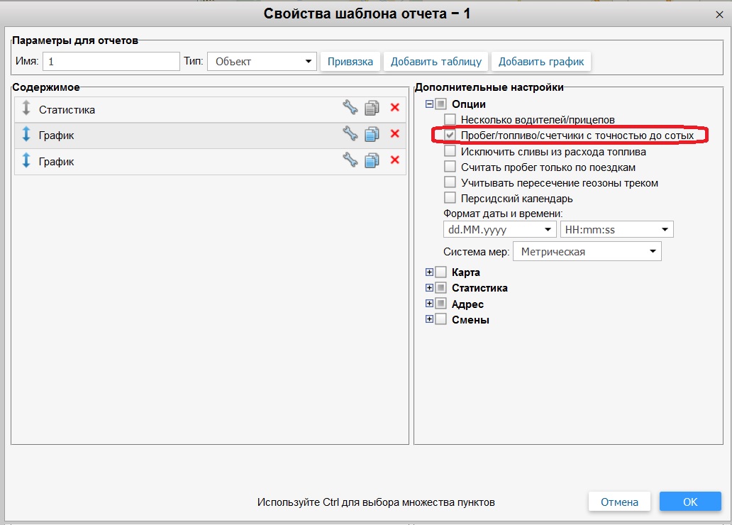

Подскажите пожалуйста как мне убрать эти сотые из отчета? Галка в опциях отчета на сотые снята, а все равно местами присутствуют эти сотые.

159
Шаблоны отчётов для Wialon
Re: Шаблоны отчётов для Wialon
Может это?

Эту галку я убрал сразу. С ней по всем строкам сотые идут(
Тогда на support@gurtam.com
162
VladWialon , до 50 до стотых
Уровень топлива выводится целыми числами. Объем потраченного/заправленного/слитого топлива, а также средний расход выводятся по умолчанию с точностью до сотых, если значение не превышает 50 (если превышает — используются целые числа). Однако, если в дополнительных настройках шаблона активирована опция «Пробег/топливо/счетчики с точностью до двух знаков после запятой», то топливо даже при больших значениях будет выводиться с точностью до сотых (остальные знаки после запятой отсекаются).
https://docs.wialon.com/ru/hosting/user/reports/dat/dat
А смысл до 50 л выводить с сотыми, если это можно активировать галкой? Если округлять, то округлять все? Или логику не пойму.
