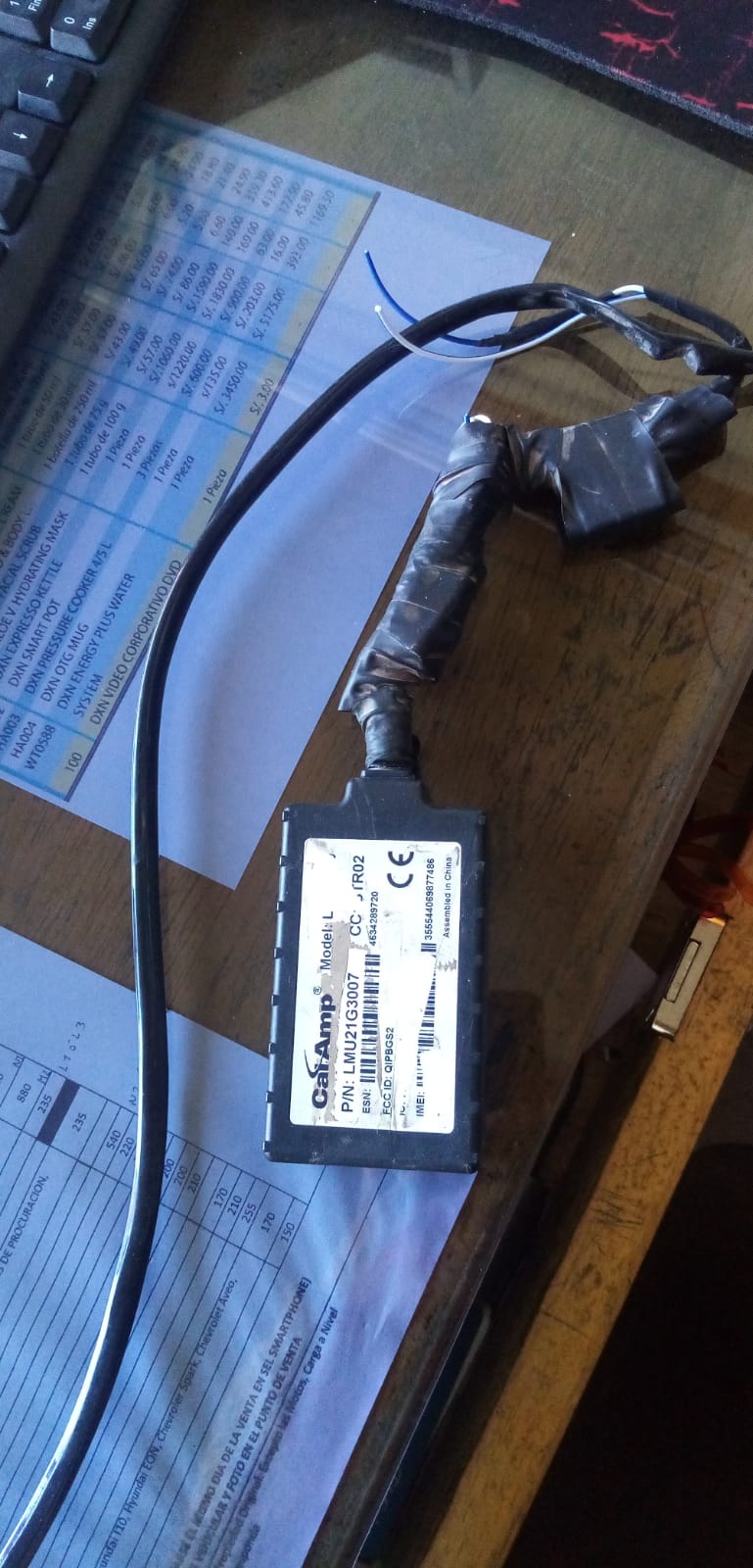

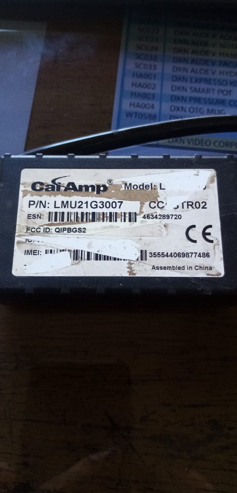

Buenas tardes, tengo un equipo gps CalmAmp - LMU-2100 y quisiera que me ayuden a configurarlo hacia la plataforma de wialon, talves con comandos de sms o programas de configuración. Gracias.

Gracias por comentar tus inquietudes e ideas acerca de WIALON, acerca del tema de configuracion para el dispositivo CalAmp LMU-2100 Series la recomendacion es que siempre consulte a los propios fabricantes de los equipos GPS, igualmente aqui le comparto detalles para los comandos via SMS del mismo fabricante CalAmp:
!RP,768,0,<IP Address>
!RP,769,0,<Port>
!RP,2319,0,<IP Address>
!RP,2319,1,<IP Address>
768: es para configurar la IP
769: es para configurar el Puerto
2319: se indica la IP
2319: se indica de nuevo la IP
En equipos de 8 bits solo soporta los parametros 769 y 2319 pero en equipos de 32 bits trabaja con los parametros 768, 769 y 2319, el parametro 768 nada mas acepta la IP (no url)
