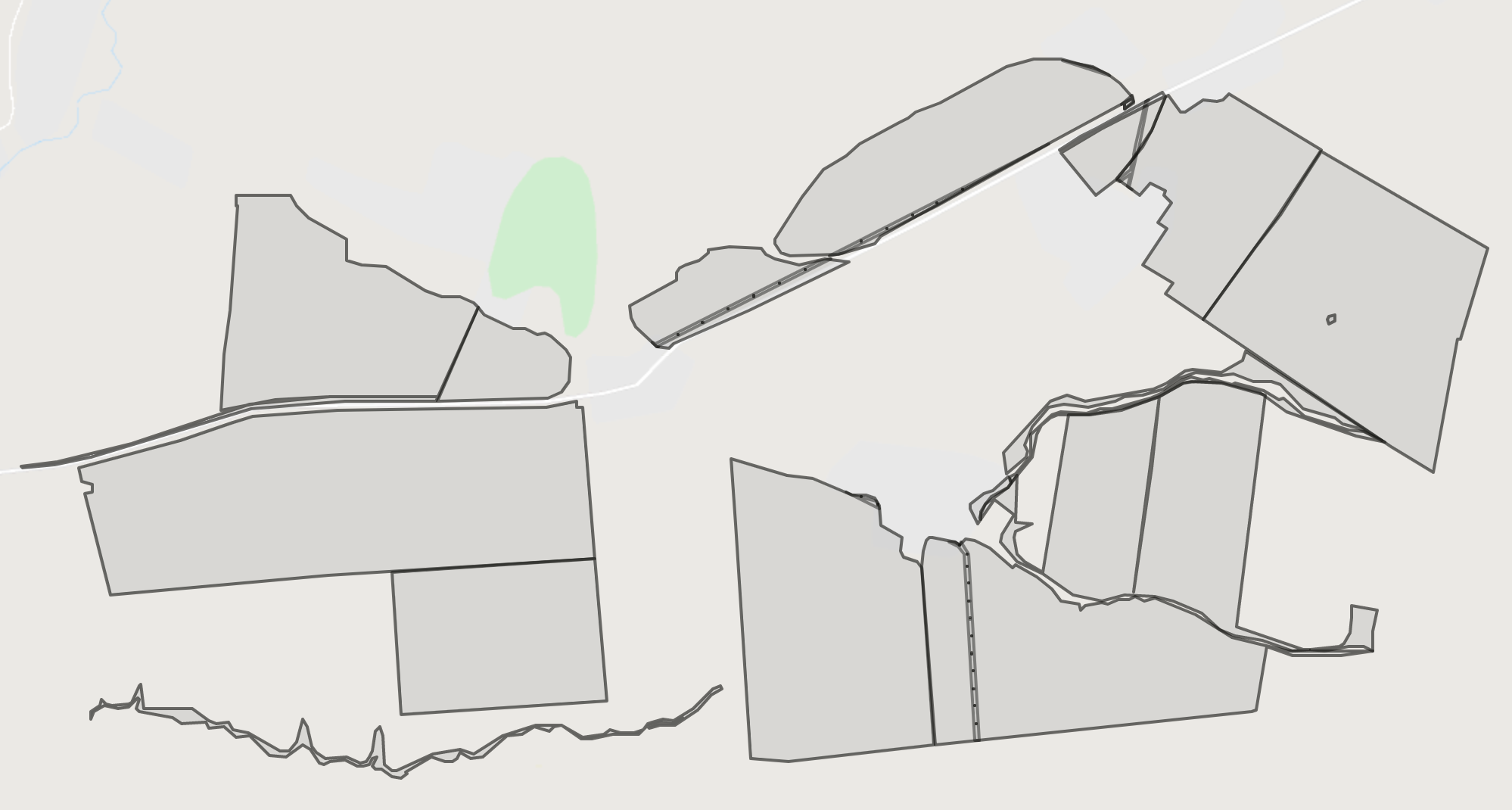

Для одного поля оно выглядит довольно странно (см. файл во вложении). Возможно, это все-таки не одно поле, либо в файл попали какие-то лишние данные.

Да вы все-таки правы, в этом чертеже несколько полей, но необходимо загрузить их все и преобразовать в геозоны, каким образом это можно сделать

Попробуйте через экспорт из Hecterra. Но там есть вообще очень странные поля по одному квадратному метру. Так что файл кажется в целом не очень адекватным.
