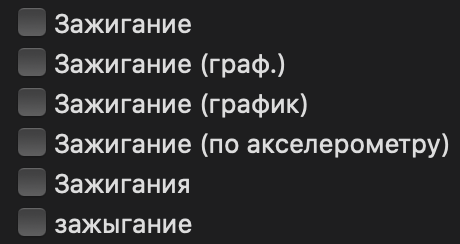

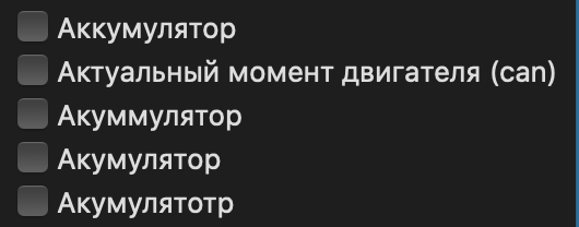

Так чтобы поржать (а нам поплакать), примеры "перлов" некоторых сотрудников техподдержки:

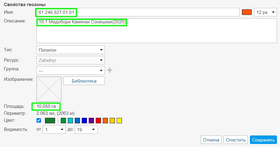

А можно еще таким же методом выгрузить информацию по геозонам? интересует именно свойстово имя, описание и га.

Ну с площадью - не знаю, не вижу такого, вообще на возможности можно глянуть здесь: https://sdk.wialon.com/playground/demo/get_zone_params. Там снизу токен вписан, можно вбить свой токен и запустить скрипт наново - тогда можно свои геозоны посмотреть. По идее там можно и со скриптом побаловаться, если с javascript знакомство есть.
