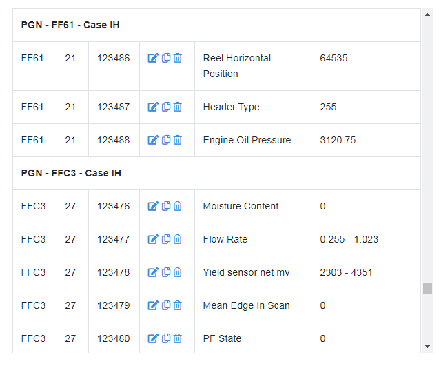

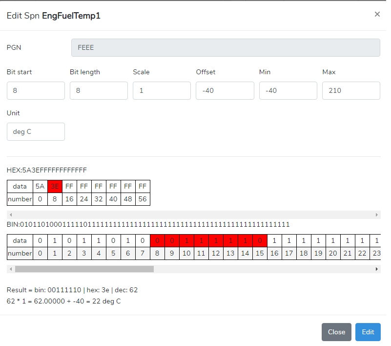

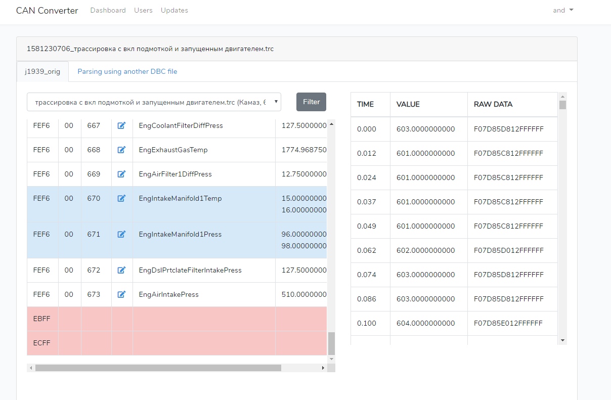

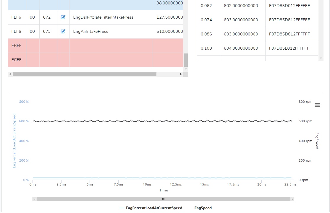

Что делает новый сервис?
Вы регистрируете марку/модель/год ТС, загружаете текстовый лог (который может записать сотрудник любой квалификации).
Текстовый лог расшифровывается сервером на основе дефолтных правил разбора CAN-шины. Например, типичным набором правил является CAN J1939 и такой модуль на сервере есть. Вы  сразу получаете информацию об имеющихся параметрах, можете строить графики. Что далее - каждый производитель кроме поддержки стандартных CAN-сообщений J1939, как правило, обязательно добавляет свои PGN, не описанные нигде. Путем построения графиков совместно с известными параметрами вы сможете установить, что они обозначают и создать собственный набор правил разбора (парсер), применимый для данной единицы техники. В сервис встроен редактор SPN, вы сможете редактировать чтение даже отдельных битов.
Важно, что в ближайшем будущем добавится возможность коллективной работы. Т.е. будет возможность присвоить загружаемым логам и создаваемым правилам публичный статус, т.е. они будут доступны другим пользователям сервера.  Таким образом, загружаемый лог может анализироваться всем сообществом.
Поддерживаются не только грузовые авто, но и легковые.
Пару скриншотов во вложении, больше информации в руководстве

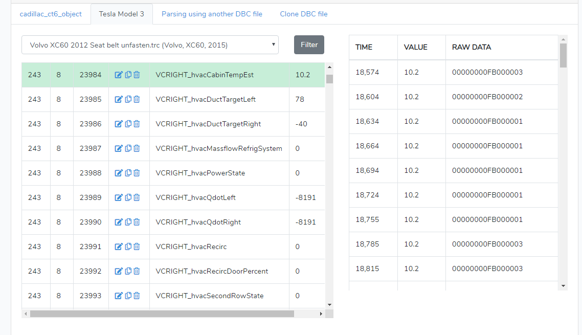

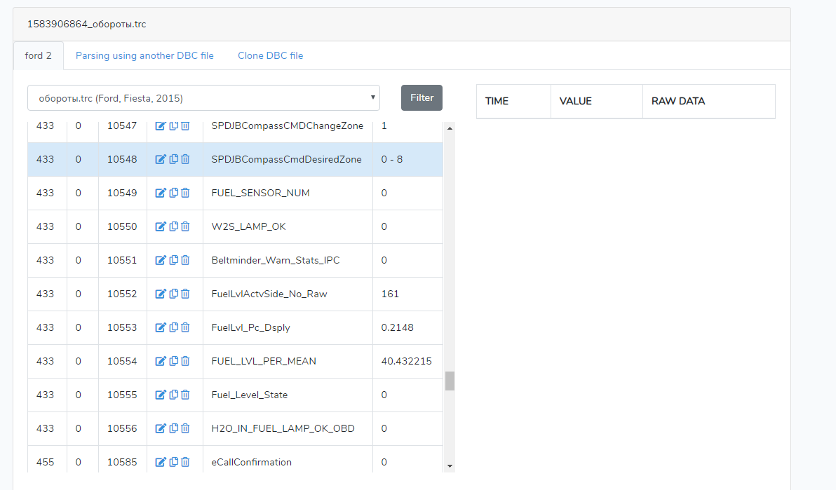

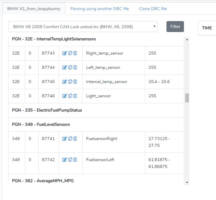

Добавлена расшифровка trc-файлов (формат популярного CAN-хакера)  для легковых авто.
думаем, что это серьезное упрощение задачи  ответа на вопрос "а что мы можем считать с автомобиля X?"
Можно было бы поддержать форматы логов, записываемых популярными трекерами, но для построения графиков необходимо время.
Кто пишет логи с временем?

Понемногу добавляются инструменты разбора нераспознанных параметров CAN
Теперь изменяющиеся байты в неизвестных параметрах подсвечиваются. Им теперь проще сделать описания в редакторе SPN для построения графиков и сопоставления с другими параметрами.

Улучшена расшифровка BMW и PSA
Появился режим публичных логов, когда ваш лог с расшифровкой доступны для просмотра всем остальным пользователям.
Также можно комментировать публичные логи, помогая (или наоборот, запутывая автора).
  • can2sky.com - бесплатный сервис расшифровки CAN-шины

Есть логи с СХ техники, снятые терминалом Galileo. Трактор New Holland T9.615 (аналогичен с трактором CASE IH)
CAN-Log.
Saved at 15:25:35 on Вт май 26 2020
CAN. Start scan
ID=0C000027 (8)   C9 90 1A FF FF FF FF 22
ID=0C000127 (8)   C3 C0 5D FA FF F0 FF 04
ID=0C000F27 (8)   FC FF FF 7D FF FF FF 23
ID=0CF00300 (8)   FF FF 1C FF FF FF 63 FF
ID=0CF00400 (8)   60 FF 87 98 1A 27 FF 88

22
Re: can2sky.com - бесплатный сервис расшифровки CAN-шины
ZHELEZYAKA пишет:
T9.615
Скриншотами долго копировать, зайдите на сервис -  этот лог в публичных по ссылке доступен.
В  этом логе много  manufacturer-specific параметров, начинающихся с FF. Боюсь,комбайновые параметры Case не очень подходят к трактору.
eurosenstelematics.com
