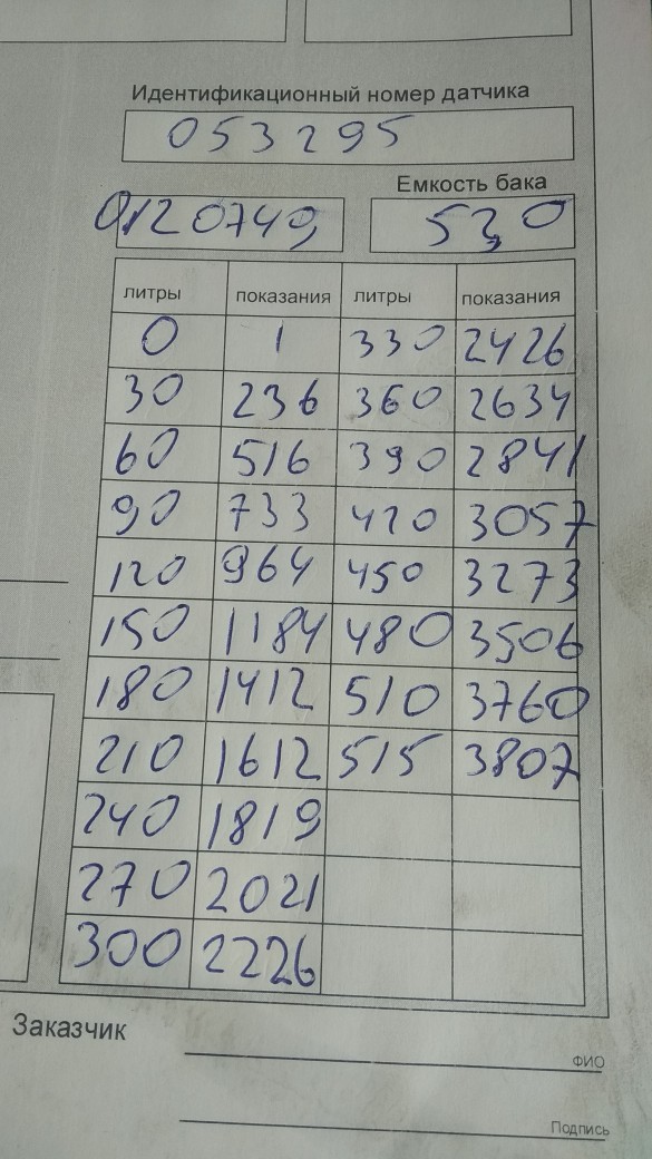

Нужна тарировочная таблица по цифре на 4095 Вольво тягач
Re: Нужна тарировочная таблица по цифре на 4095 Вольво тягач
Держи
Спасибо большое, будем вбивать)
