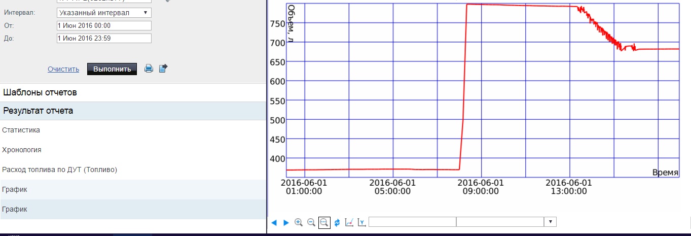

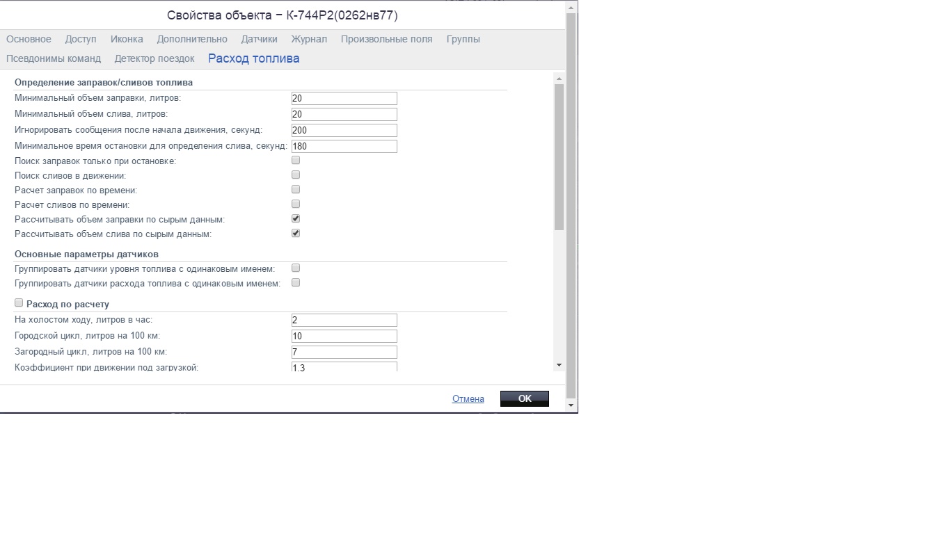

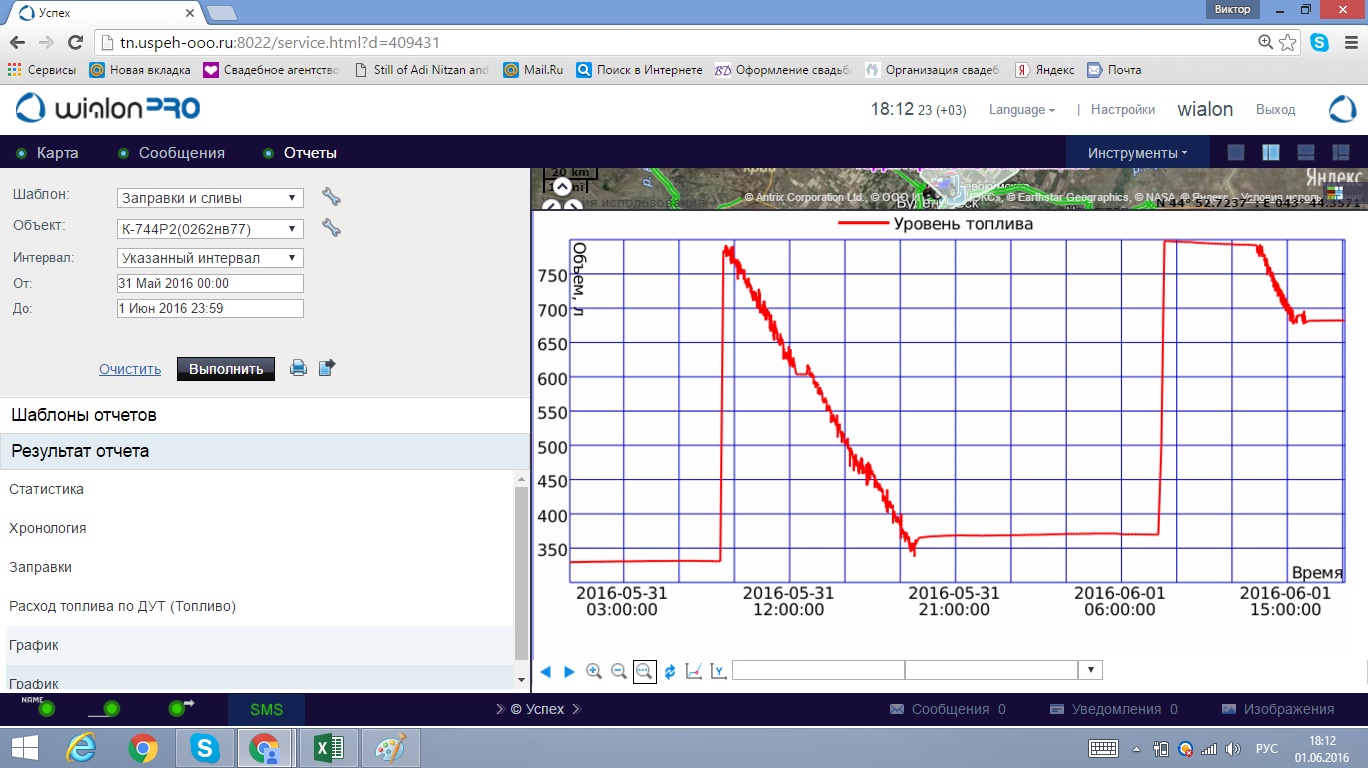

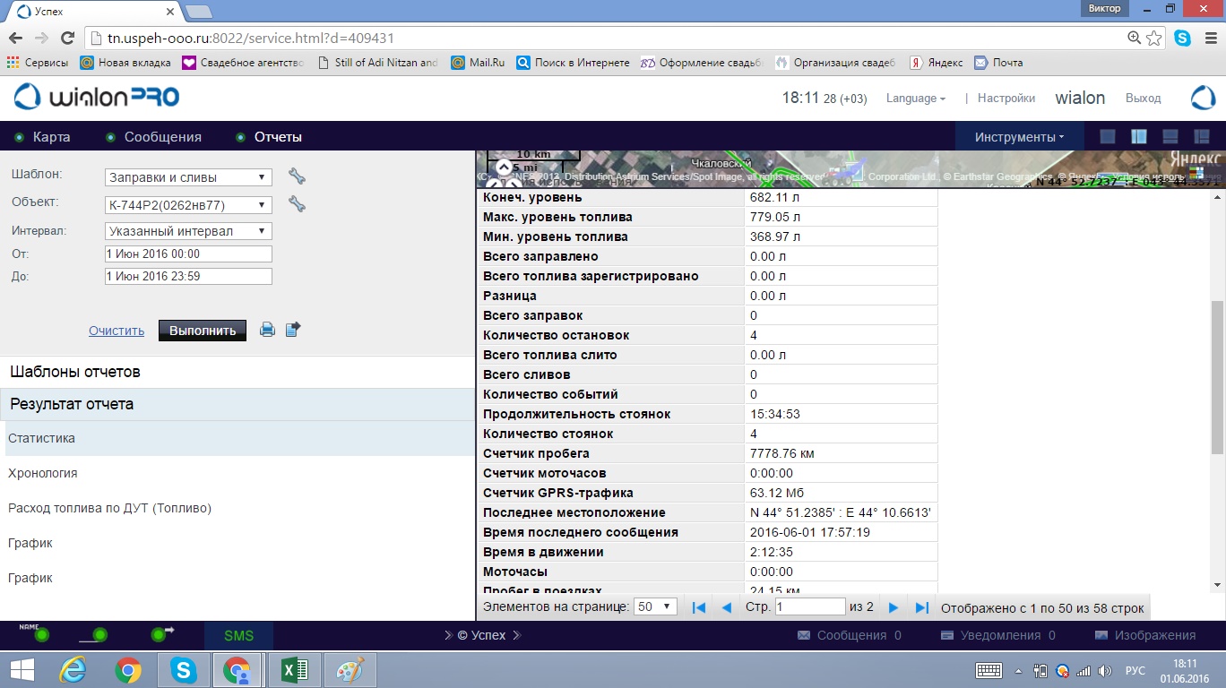

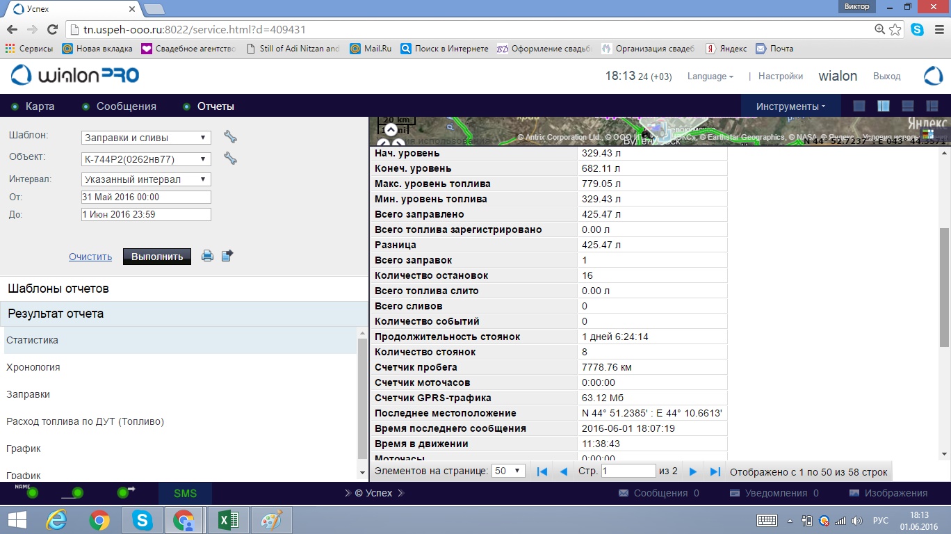

zavavic пишет:
Добрый вечер. Помогите разобраться новичку. Есть трактор с ДУТ, заправки были вчера и сегодня, если строю отчет только за сегодня, то на графике заправку вижу, а в статистике нет, если отчет строю за два дня (вчера и сегодня), то сегодняшнию заправку вижу в статистике а вчерашнею нет. Так всегда, чтобы в статистике увидеть заправку, необходимо отчет строить и за предыдущий день, но это же не логично...
Здравствуйте. В настройках вашего объекта отключены опции "Расчет заправок по времени" и "Расчет сливов по времени", это значит, что расчет заправок и сливов происходит по пробегу. При расчете топлива по пробегу, вычисление слива или заправки происходит путем сравнения разницы между уровнем топлива в конце одной поездки (Начальный уровень топлива) с уровнем топлива в момент начала поездки следующей за ней (Конечный уровень топлива). Скорее всего, в вашем случае имеет место ситуация, при которой вы извлекаете отчет за временной интервал, в который не попала поездка, совершенная до заправки - в этом случае система не видит "Начальный уровень топлива" в конце поездки, которая не попала в интервал отчета, и, следовательно, не может определить была ли заправка.
Также, обратите внимание, что сходимость данных гарантируется при одновременном включении/выключении указанных опций:
-Расчет заправок по времени;
-Расчет сливов по времени;
-Рассчитывать расход топлива по времени.
Technical Support Department

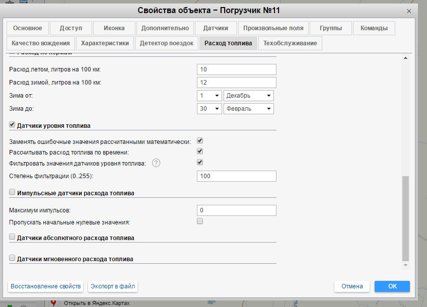

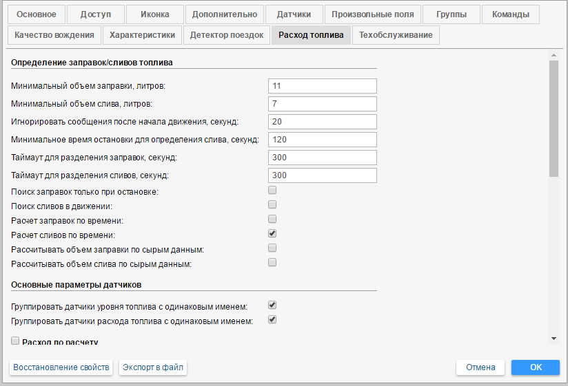

Здравствуйте!
По каким причинам система не отображает заправку при увеличении показаний параметра датчика уровня топлива и нулевой скорости в сообщениях? При снятой отметке "поиск заправок только при остановке" в отчёте появляется заправка.

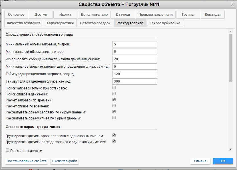

так попробуй

к сожалению приведены не все настройки объекта, но и в первом и во втором примере они некорректны - сходимости данных при таких настройках не будет.
вот тут описаны три опции, которые должны быть активированы или деактивированы одновременно для этого - http://docs.gurtam.com/ru/hosting/user/ … po_vremeni
в первом случае детектирование заправки произойдет при анализе "по пробегу".
