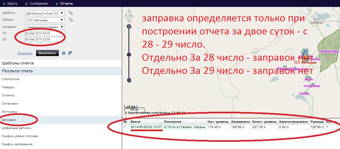

При построении отчета с 28 мая - по 29 мая, заправка одна как видно на скрине

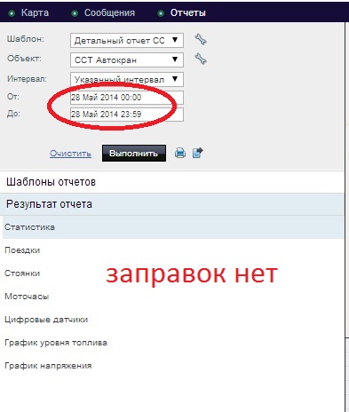

строю отчет за 28 мая - ЗАПРАВОК НЕТ, да и видно что заправка была 29.05.2014 в 03:12:57
скрин отчета за 28 мая

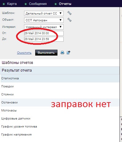

Строю отчет за 29 мая - ЗАПРАВОК НЕТ.
скрин отчета за 29 мая

Почему она выскакивает при построении отчета за двое суток с 28 мая - 29 мая?

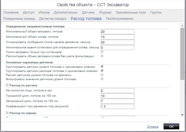

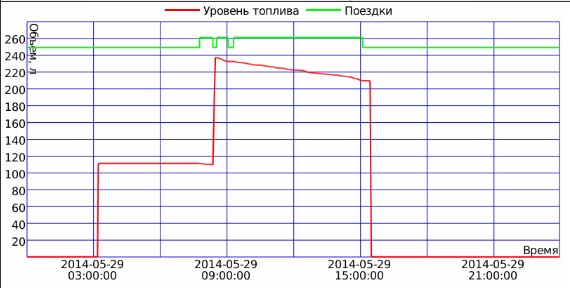

А покажите-ка настройки топливные у объекта и графики за 29.

график

настройки

график за 28

SanderAMC пишет:
показал ... где может быть проблема?

напряжение внешнее воткните на график

eretekov
Время заправки стоит 3.12 - т.к. далее даже во время поездки уровень не упал судя по скриншоту, потому весь период пошел в зачет заправки.
А поскольку стоит расчет топлива по поездкам, за 29ое число перед заправкой (раньше чем 3.12) поездки нет, соответственно начальный уровень топлива после прошлой брать неоткуда. Пробуйте поставить расчет по времени в данном случае - посмотрите разницу.

SibNaviCom
логика простая, описана в документации и давно известна
http://docs.gurtam.com/ru/hosting/faq/m … onitoring1
если взять график только за 29 число то перед 3:12 поездки нет и выходит метод сравнения уровня топлива между поездками здесь не подходит - стоянка на стыке дней, а вот если брать отчет за два дня то появляются все данные для сравнения и определяется заправка.
