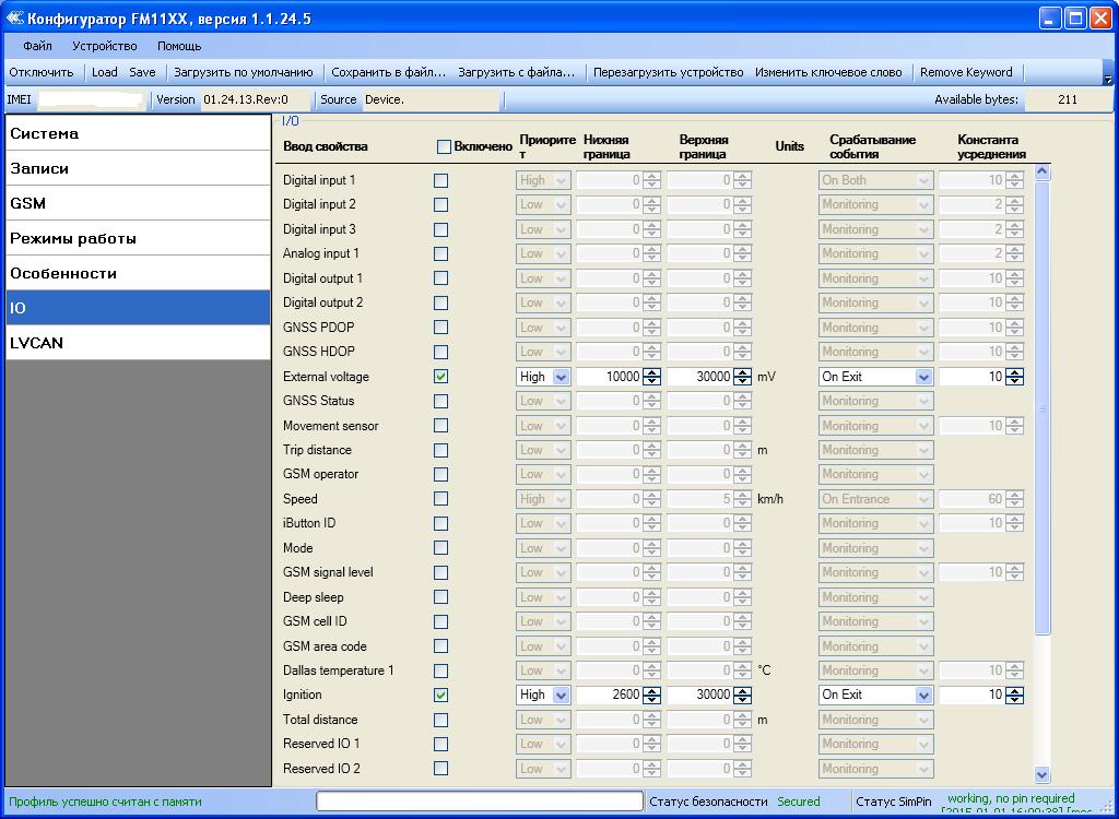

Добрый день!Есть прибор 1100.Подскажите,как настроить зажигание,при условии что к замку зажигания провода не подключены(если правильно я понял,то нужно контролировать pwr_ext). Достаточно ли включить то,что я на картинке показал?И самое главное,как это настроить по СМС?
  • Teltonika FM1100
1,398
Teltonika FM1100
Re: Teltonika FM1100
Athom пишет:
Всё,настроил уже сам
