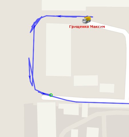

Здравствуйте!
У меня проблема с трекер ФМ1120.
При поворотах координаты прыгают взад-вперед (см. картинку)
Трекер жестко закреплен под торпедой.
Настройки - 100м, 7град, 30 сек
Может кто-то сталкивался с такой проблемой?
cbcarsat какая версия прошивки на приборе?
