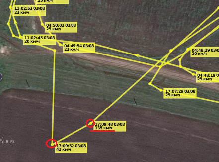

Доброго времени суток.
Иногда при повороте транспортного средства трекер передает на сервер несколько ошибочных точек по траектории, предшествовавшей повороту, после чего все приходит в норму. При этом, во всех случаях на одной или нескольких ошибочных точках возрастает скорость транспортного средства, которая потом вылезает в отчетах по превышению скорости.
Возможно, кто-нибудь знает как это исправить? Предлагали вариант с уменьшением детальности трека, но еще не успел проверить.

антенну прикрепите нормально
