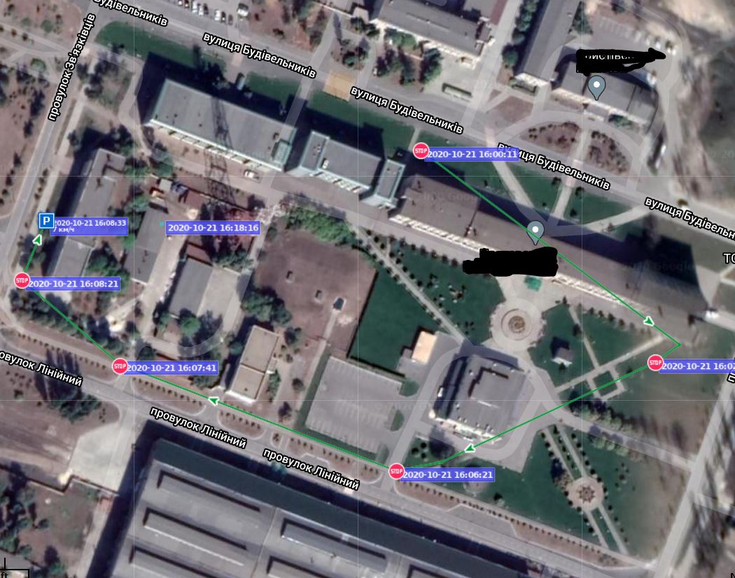

У кого-нибудь получилось добиться качественного трека от данного девайса? Режим MODE задал. Может есть еще какие важные команды для отрисовки трека? Использовать буду как закладку, без внешнего питания

Athom вроде как основная задача закладки не качественный трек (в понимании красивой отрисовки на карте) а поиск  местонахождения объекта в случае необходимости  и максимальная автономность (в случае отправки 2 раза в сутки это точно более года, ну только если не в регионах крайнего севера)
Вряд ли разработчиками закладывались функции для красивой отрисовки трека. Это видно в настройках -- максимальная частота отправки данных раз в 10с. Т.е. об отрисовке каких то развязок или поворотов вряд ли можно говорить.
Какую частоту отправки данных выставили? Что именно не нравится на треке? Есть возможность повторить настройки на нашем тестовом объекте.

Настройки задавал такие: MODE,1,10,180#. Трек на картинке. Через команду ANGLEREP,ON,7,2# установил угол поворота в 7 градусов

Athom вряд ли настройки по углу работают для этого устройства.
Команду отправил. После выходных посмотрим трек.
Upd. Вот такой получился трек. По GPS вообще хорошо. Но т.к. на  старте и финише подеемные паркинги, были вылеты по LBS
http://prntscr.com/v6tm2h
Это просто трекинг мод раз 10 в движении 180 на стоянке
