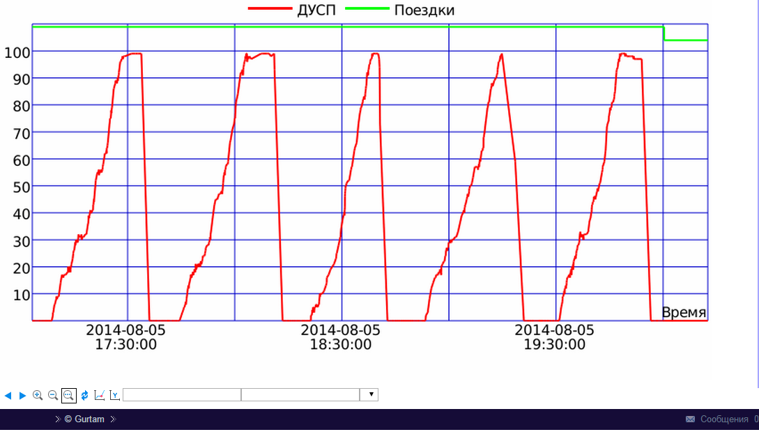

Комбайн работает в поле, не останавливает. в движении происходит сбор зерна и так же в движение выгрузка. Ездки маленькие. Соответственно, как определить количество выгрузок и соответственно объем выгрузки.
требуется таблица
дата: начало выгрузки: окончание выгрузки: объем выгрузки: геозона: водитель
по сути обратный график уровня топлива
0-100 степень заполняемости бункера.
