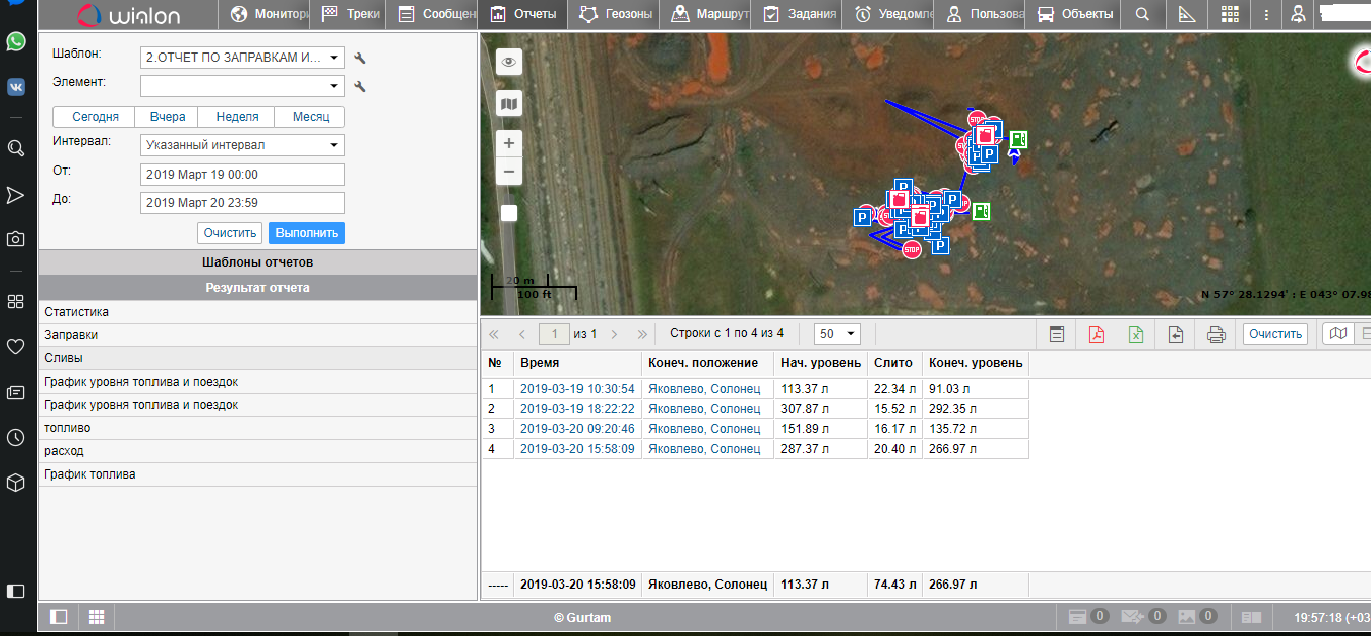

Добрый день. Не понял, что за графики и таблица слива?
Непонятные сливы
Re: Непонятные сливы
Вы сливы как определяете? Наверняка есть отчет в табличной форме, а также график уровня от времени и от пробега.
Вот их и выложить.
Мне странно читать, что сливы как-то определяются, а на графике их нет.

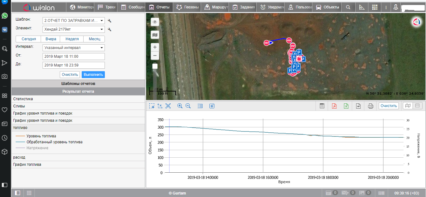

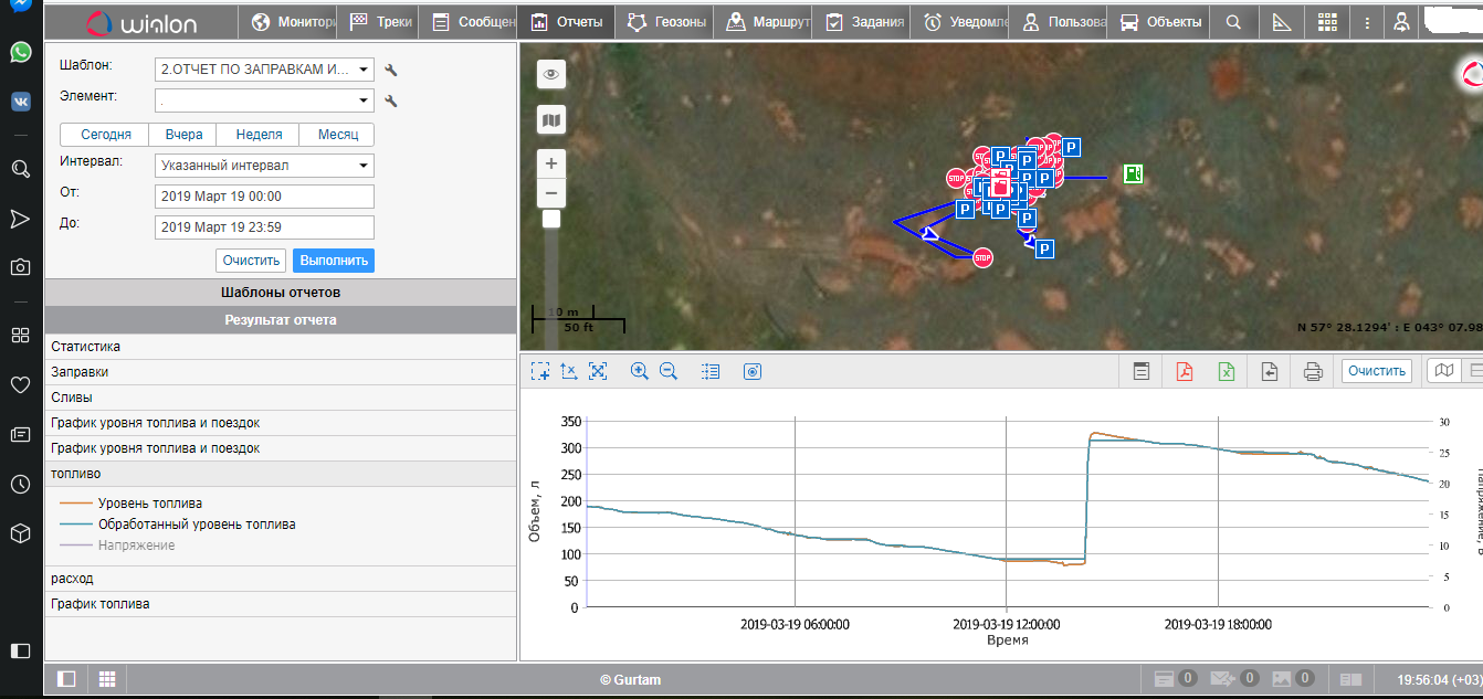

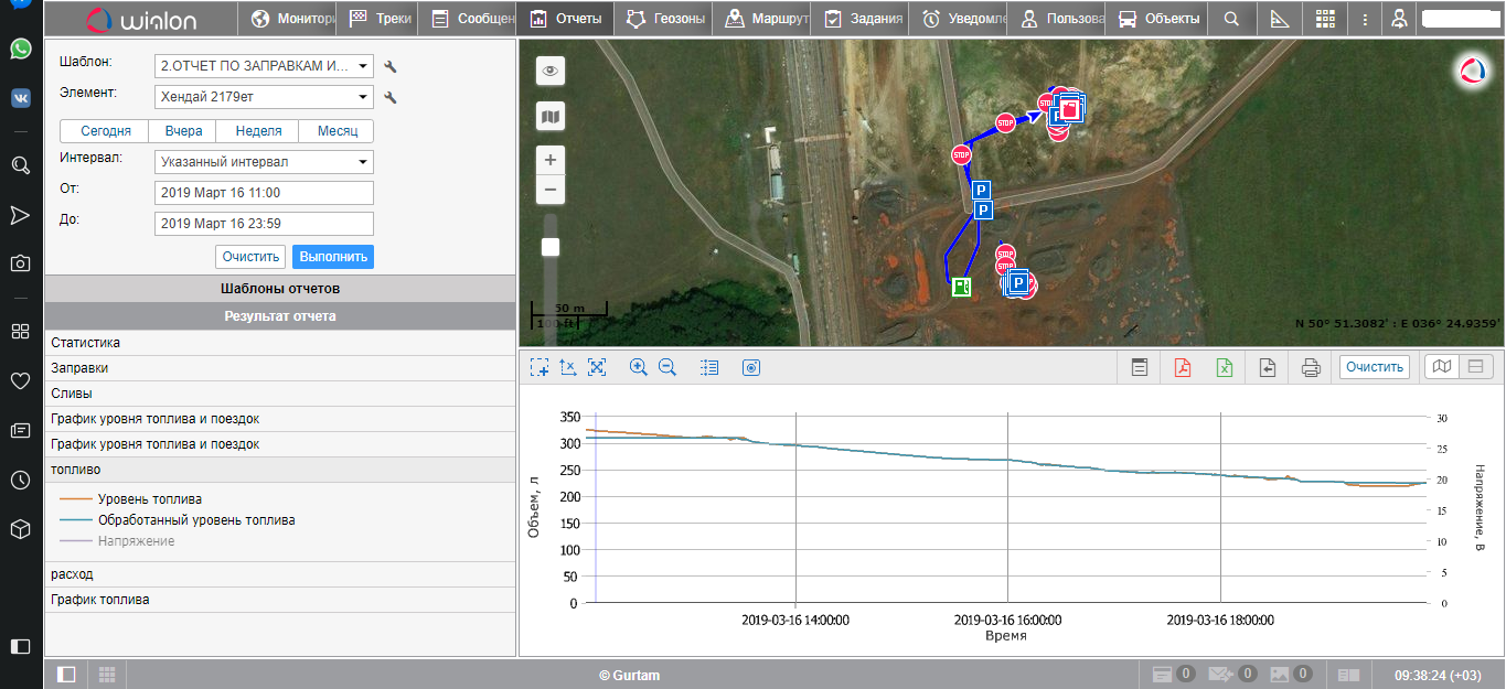

Сбрасываю скрины
  • Непонятные сливы
  • Непонятные сливы
  • Непонятные сливы
  • Непонятные сливы
Непонятные сливы
(edited by SanderAMC 26/03/2019 16:03:45)

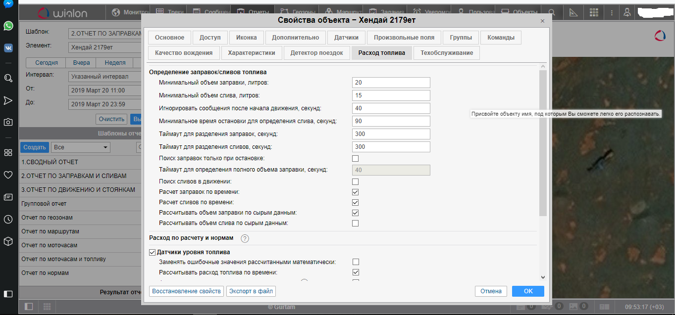

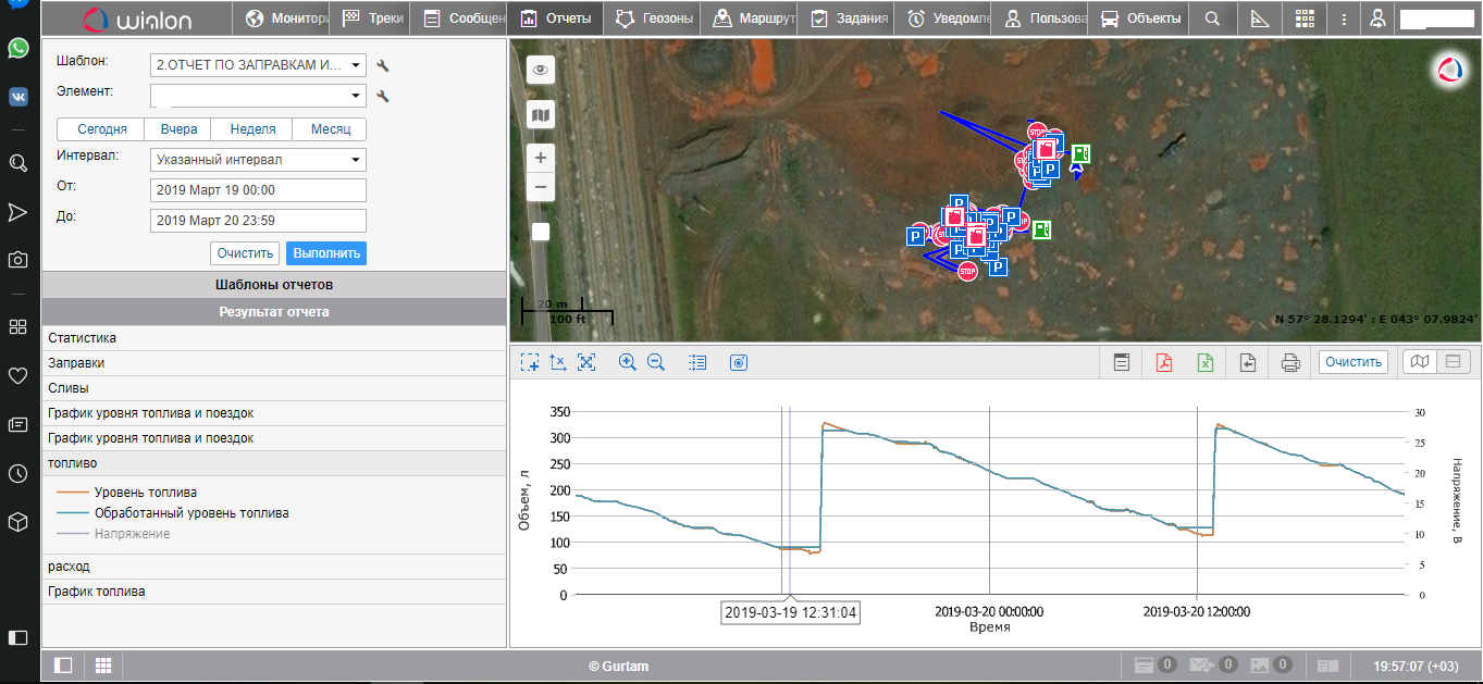

Судя по всему, у вас в слив идет участок пологого расхода графика, который на общем расходе явно не выражен.
Отключите "заменять ошибочные данные рассчитанными математически" и поставьте у датчика зажигания расход на х/х близко к реальному, плюс/минус.
Потом постройте еще раз.
Если будет то-же самое, то выложите увеличенный фрагмент графика для сливов, чтобы точнее время и уровень на графике понять.
Да, и настройки закладки "расход топлива" тоже.
11

К посту выше хотелась бы добавить:
Настройте на графике: фон(моточасы) и ярлыки сливов, во вкладке настройки. Вам и нам будет проще smile

Мониторинг136 , вам необходимо в датчике зажигание указать расход топлива в час.

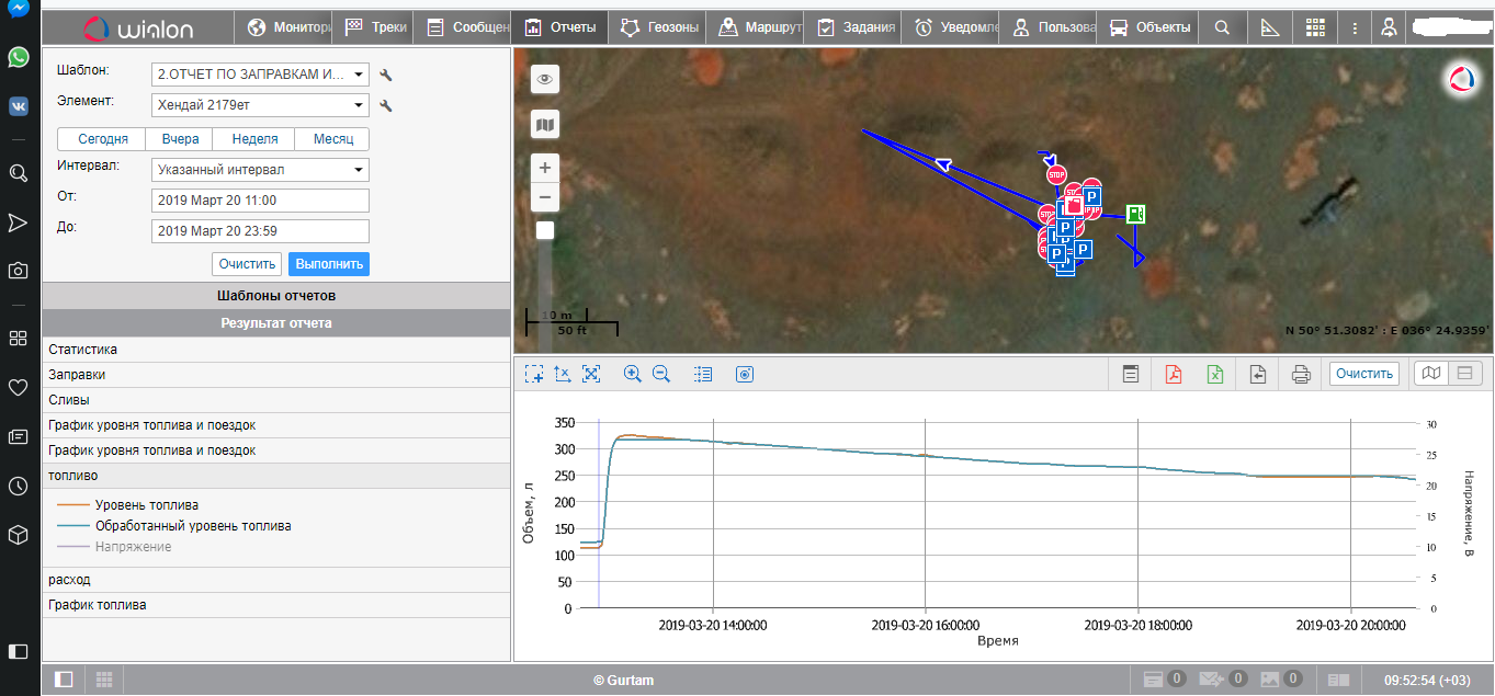

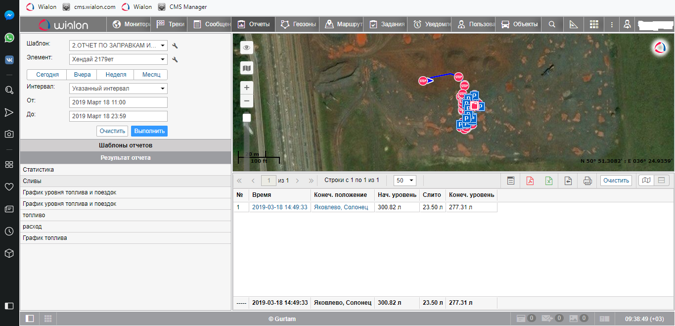

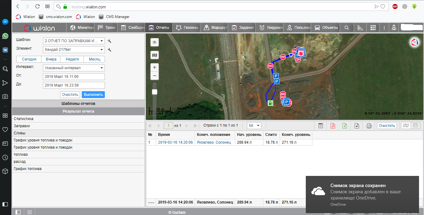

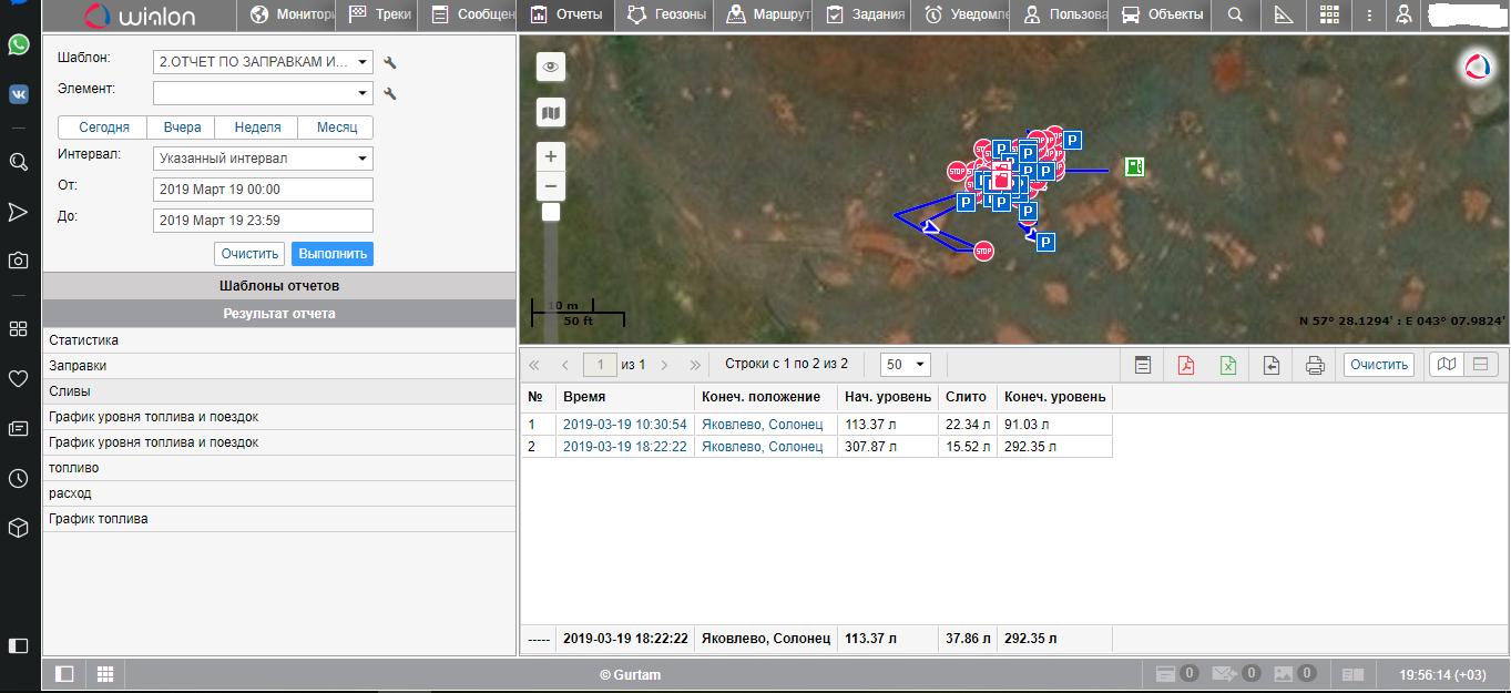

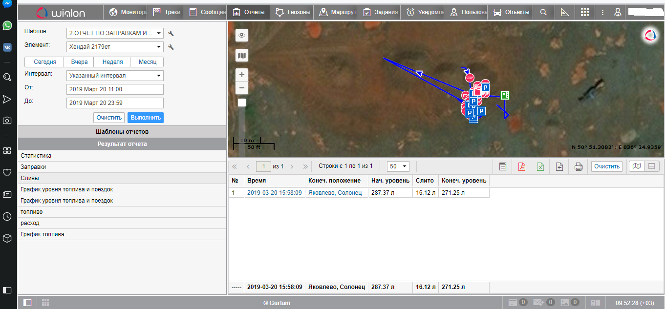

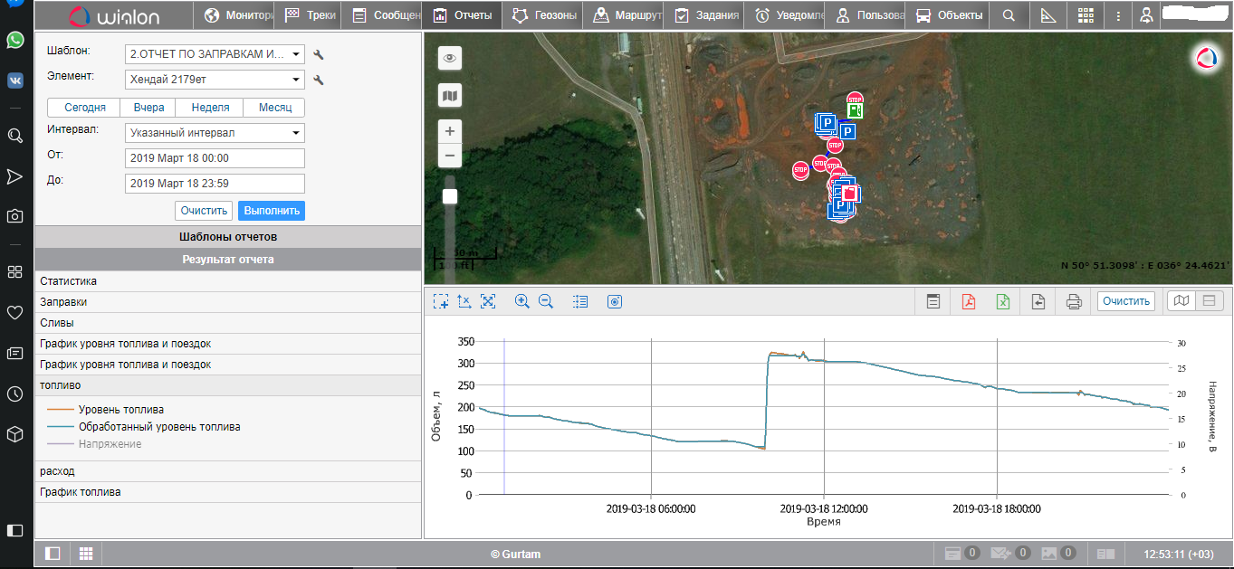

Сливы есть, выкладываю скрины.

Добрый день!
Судя по скринам датчик работает адекватно.
Скорее Вам лучше обратиться в техническую поддержку Gurtam.
Они отвечают довольно-таки оперативно и подробно.
Служба технической поддержки «Эскорт».
телефон горячей линии 8 800 777 16 03
support@fmeter.ru
www.fmeter.ru
16
Непонятные сливы
(edited by SanderAMC 27/03/2019 11:56:16)

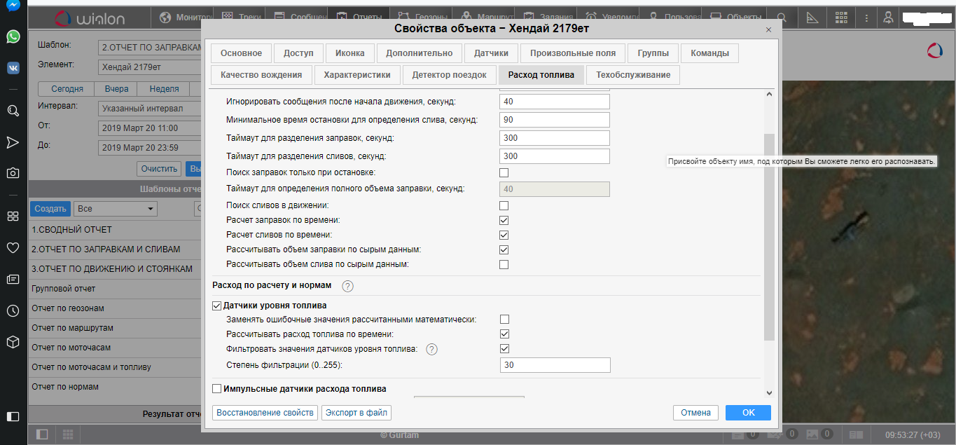

Мне не нравится сглаживание 30 единиц, это дофига. И не нужно для нормально работающего ДУТ.
Если отключить или поставить минимально 2-3, что-то видно на графике?
Не видно, поставил 3.

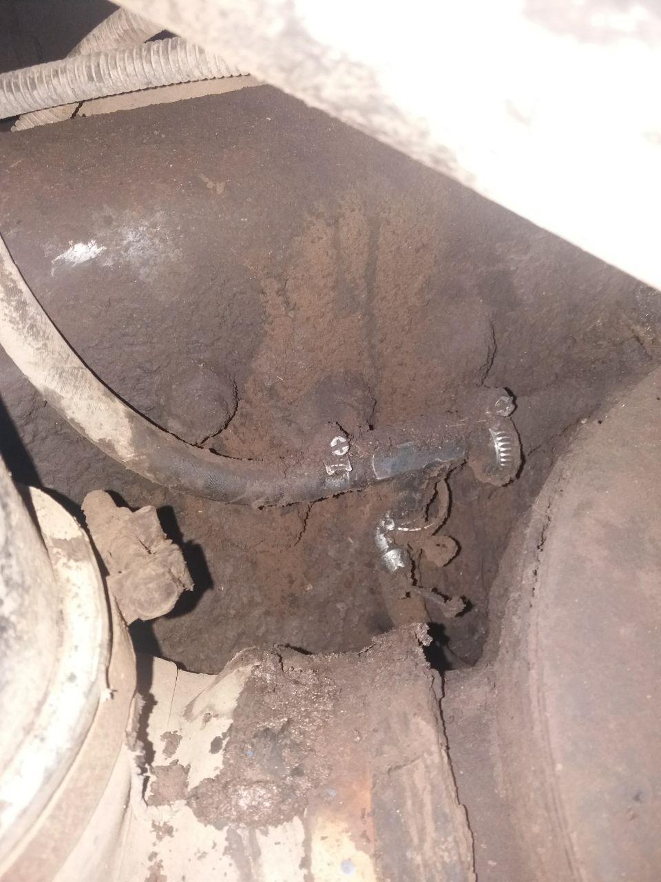

Не увидел по тексту - Вы версию именно сливов предполагали?
Уже съездили на объект и досконально осмотрели технику на предмет, например, таких врезок в топливную систему?
  • Непонятные сливы
