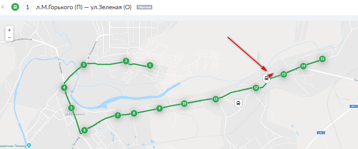

1. Добавить, как в Wialon отображение стрелочкой направление движения транспорта в режиме слежения. Получается приходится ожидать визуального передвижения маркера чтобы понять в движении ли она и в каком направлении.

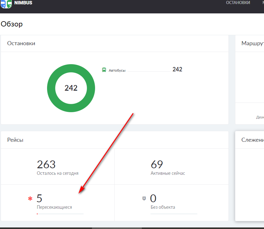

4. Показывать пересекающиеся маршруты. На дашборде есть раздел который показывает количество пересечений, но при клике на него мы просто переходим в раздел рейсы (ну наверно потому что кликабелен не раздел "Пересекающиеся" а именно весь раздел рейсы.
Предложения по доработке NimBus
Нужно чтобы был именно фильтр оставляющий только такие пересекающиеся чтобы не приходилось просматривать сотни выпусков в поисках звёздочки.
