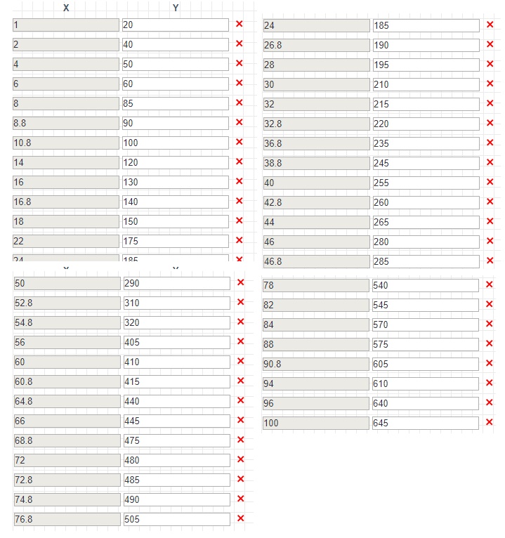

Вопрос, а тарировка на них не сохранилась у Вас?
14
Джондир 8310R
Re: Джондир 8310R
Жёлтый и зёленый провода это на разъёме трактора (круглый чёрный разъём с выемкой), там их две пары, подсоединяться надо к тем что ближе к стеклу (там будет срез за разъёме). Если зальёте 200 литров то может показать 175-225 когда техника находится в движении или работает.

Джондир 8310R
Re: Джондир 8310R

Re: Джондир 8310R
Спасибо огромное, только не видно одно значение в таблице, наверно 48%, или после 46.8 идет сразу 50? И 24% два раза, это как?
18
Джондир 8310R
Re: Джондир 8310R
Пожалуйста, 24 один раз=185, делал скрины с тарировочной таблицы, забивайте как есть, 46.8 потом 50%, проливали с ожиданием в минуту, можно получить и более детализированный график, но самим надоест ждать пока уровень устаканится и некоторые значения просто перескакивают сразу на несколько процентов.
