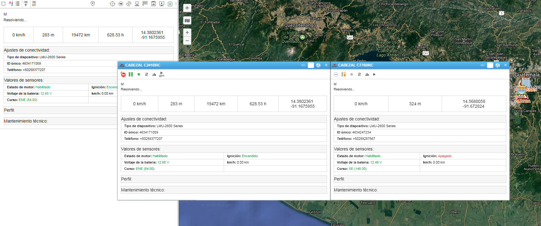

Hola buen dia, quisiera saber si a alguien del foro le ha pasado alguna vez que no logra visualizar las unidades en los usuarios y si lo ha logrado solucionar ya que el cliente esta molesto que de un momento a otro deja de ver sus unidades, o por actualizaciones de la plataforma sucede.
Gracias por  su atención.

Nuestros desarrolladores están avisados y están trabajando en el tema.
La solución temporal es desactivar la opción Perfil en la información adicional de la unidad en los parámetros del usuario: https://docs.wialon.com/es/hosting/user … _la_unidad
Le avisamos cuando la situación esté corregida.

Los desarrolladores nos han informado que la situación ya ha sido corregida. Revise por favor y avísenos en caso de dudas al email del soporte: support@gurtam.com

Muchas gracias por los mensajes, resulta que si era problema  de wialon en el sistema gracias a Dios ya se soluciono.
