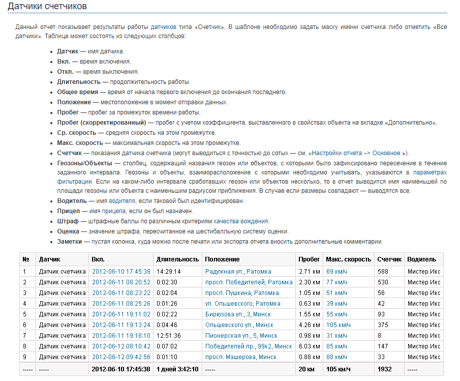

В дальнейшем мне необходимо настроить отчеты по выданному топливу, как правильно это сделать?
Для вывода информации по датчикам с типом "Счетчик" можно использовать таблицу "Датчики счетчиков".
Если же вы измените тип датчика на ДИРТ (или ДМРТ), то вы сможете, например, в таблице "Поездки" или "Моточасы" выводить столбец "Потрачено по ДИРТ/ДМРТ".
